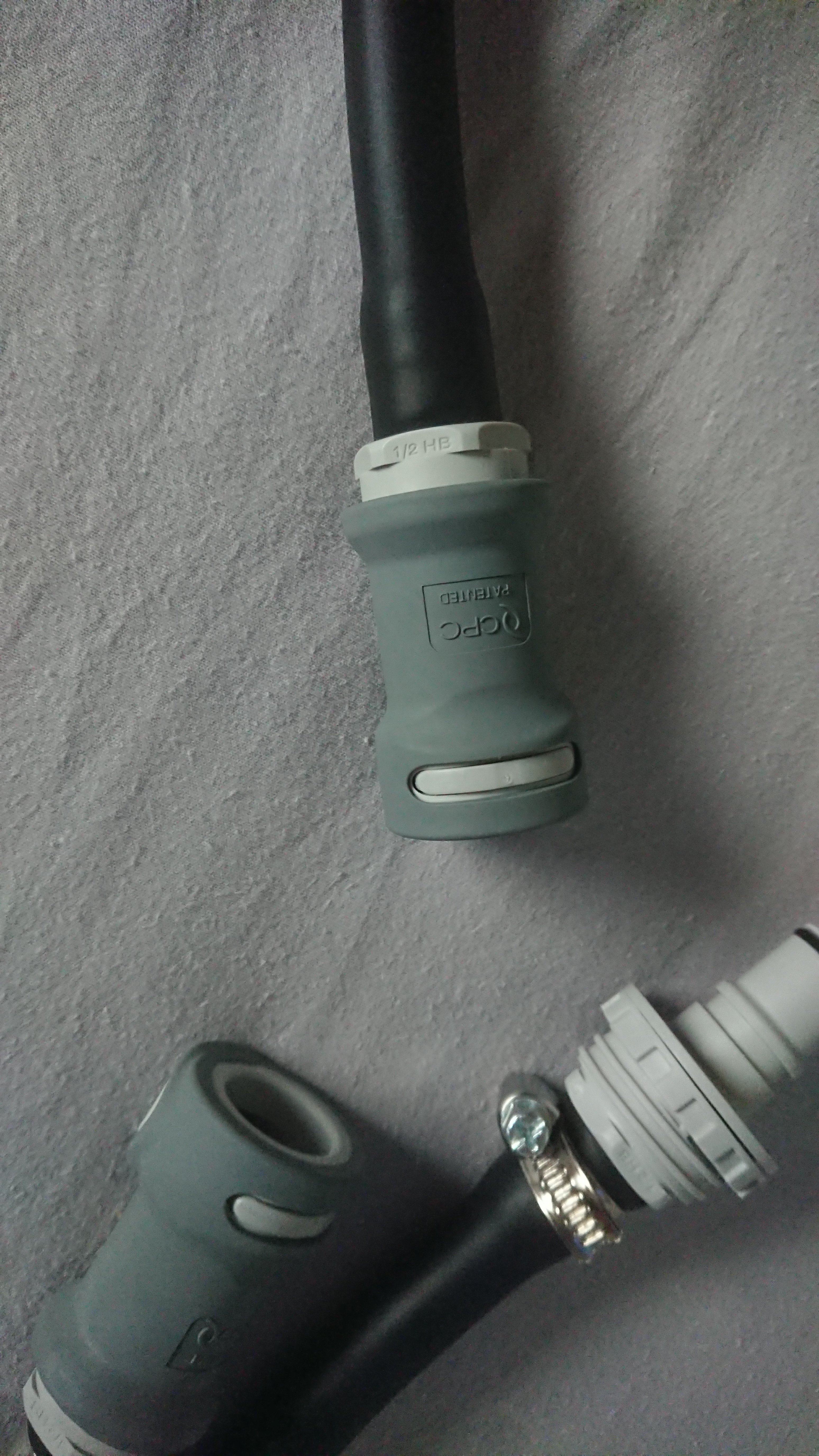

Ja die CPC Schnelltrenner sind wirklich zu empfehlen, kosten zwar eignes mehr als die typischen WaKü Teile ala Koolance und Co. aber die Qualität ist sehr hoch, da die eigentlich für Industrieanwendungen ausgelegt sind. Kein klemmen, kein tropfen, super Haptik, Durchfluss bei der NS6 Serie ist sehr gut, habe mit 4 Paar (!) Schnelltrenner immer noch über 150 Liter Durchfluss. So etwas kauft man nur einmal und hat es für immer. Habe damals günstige Alphacool Schnelltrenner gekauft nach ein paar mal trennen schon geklemmt und Wasser ist immer mit ausgetreten, wer billig kauft leider oft zweimal.
Also wenn die CPC so gelobt werden dann nehme ich die. Am Gehäuse dann ganz normale Schottverschraubung. Die Schnelltrenner haben ja 12,7mm Schlauchanschluß. Da passen doch die 16/10 Schläuche gar nicht rauf oder heißt es einfach mit mehr Kraft die Schläuche rauf ziehen?
Edit: Hab’s drei Seiten vorher gelesen. Passen also ohne Probleme auf dem Watercool Schlauch.
Die 16/10 passen auf die 12,7er Tüllen - sogar mit dem relativ strammen ZMT. Ist zwar etwas Arbeit, hält dafür aber sicher drauf 8-)

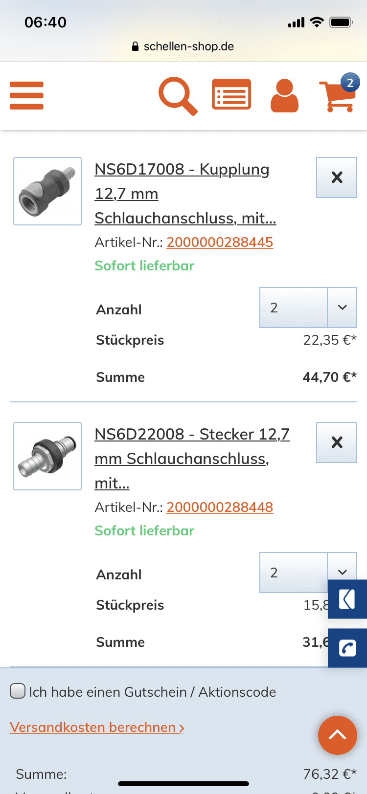

Die NS6 mit Schottverschraubung ist bei Aquatuning gerade extrem billig, knapp über 10€ für die Schottverschraubung.
Wenn die Finanzen egal sind gibt es noch die lq6 von cpc - viel teurer, aber aus Metall, kleinere Maße und nochmal wesentlich besserer Durchfluss.
Passt so oder?

Ja ist korrekt.

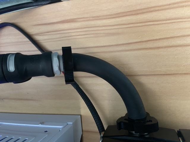

Wie habt ihr eure QDC mit den Schläuchen befestigt? Bei mir sieht das so aus
Die Plastikdinger mag ich persönlich nicht. Ich habe seit Jahren die billigen von ALC. Passt, wackelt und gefällt, was will man mehr.
Kannst du mir einen Link schicken?
Ich hatte leider noch ganz fiese alte Schlauchschellen rumliegen :poop:
Ja solche hatte ich auch, hat mich dann zum Kauf bewegt 😂
Hast du denn wirklich 12,7mm Tüllen? Auf dem Bild sieht das nach den EK QDCs 10mm aus, das wird nicht halten, musst schon mind. 12mm Tüllen haben, du brauchst dann kleinere Schlauchschellen.
Meinst du mich ?
Natürlich meine ich dich habe doch direkt unter deinem Beitrag geschrieben. :unsure: Hast du denn EK QDCs 10mm oder nicht (sieht auf dem Foto sehr stark danach aus...)? Meine verlinkten Schlauchschellen halten bei den dünnen EK QDC Tüllen nicht, da brauchst du kleinere Schlauchschellen, die gibts hier: https://www.aquatuning.de/wasserkue...schelle-innensechskant-15.5-17mm-silber?c=365
sorry bin noch etwas verkatert! Ja müssten diese sein jedenfalls waren die aus der EK MLC Serie und hab sie von dort genommen. ich hoffe das es welche mit 10mm sind. Jedenfalls passen die 16/10 ZMT perfekt drauf.
danke dann bestelle ich deine
