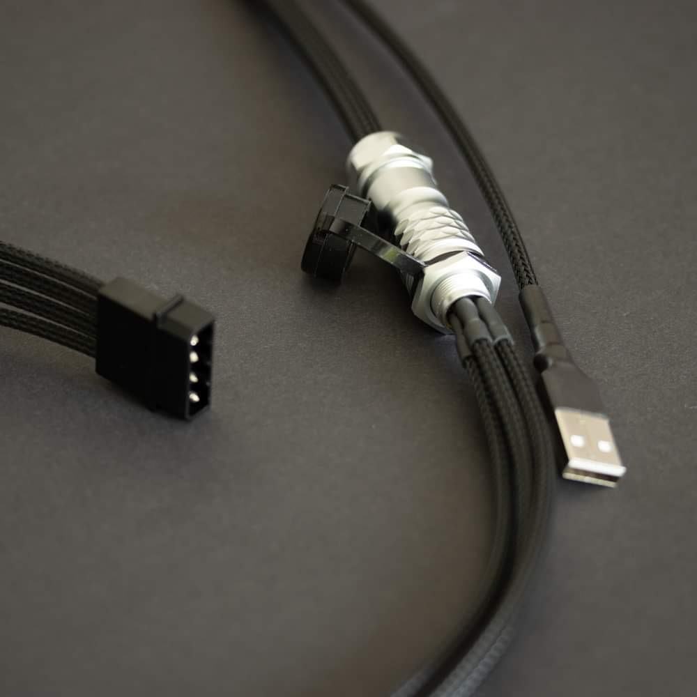

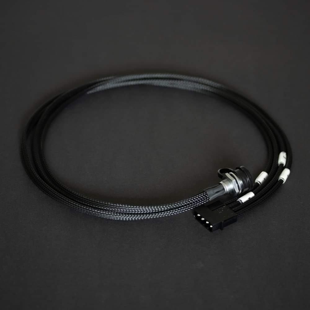

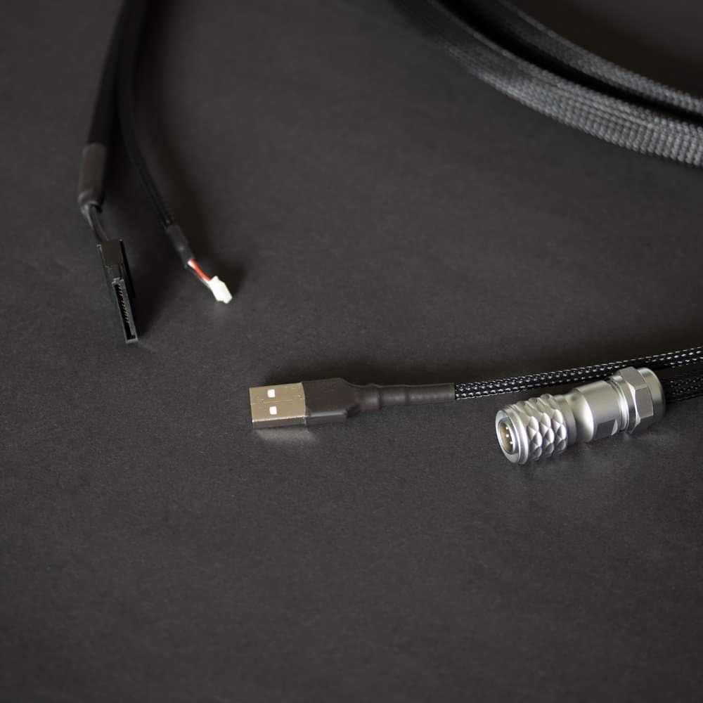

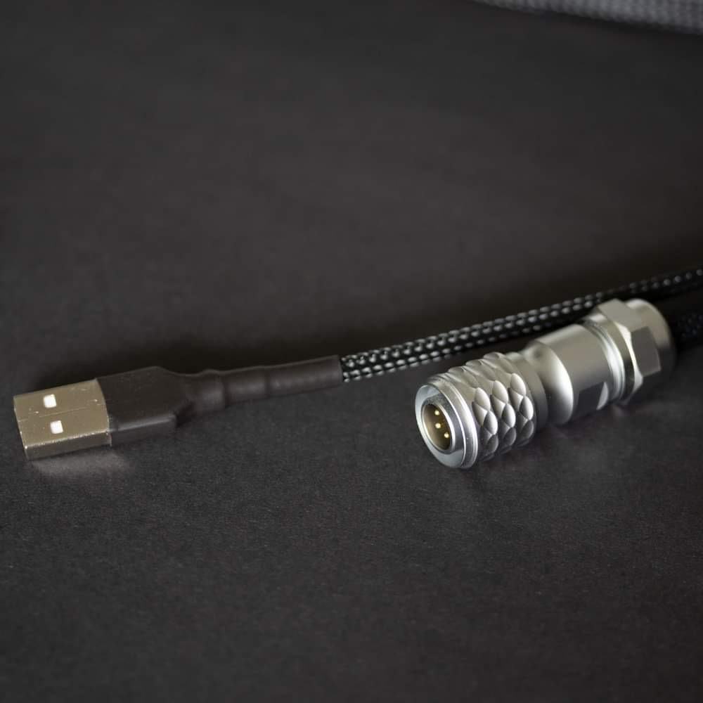

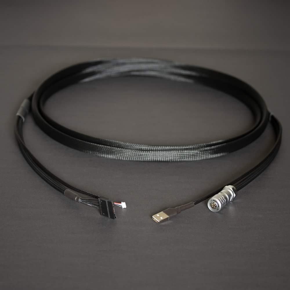

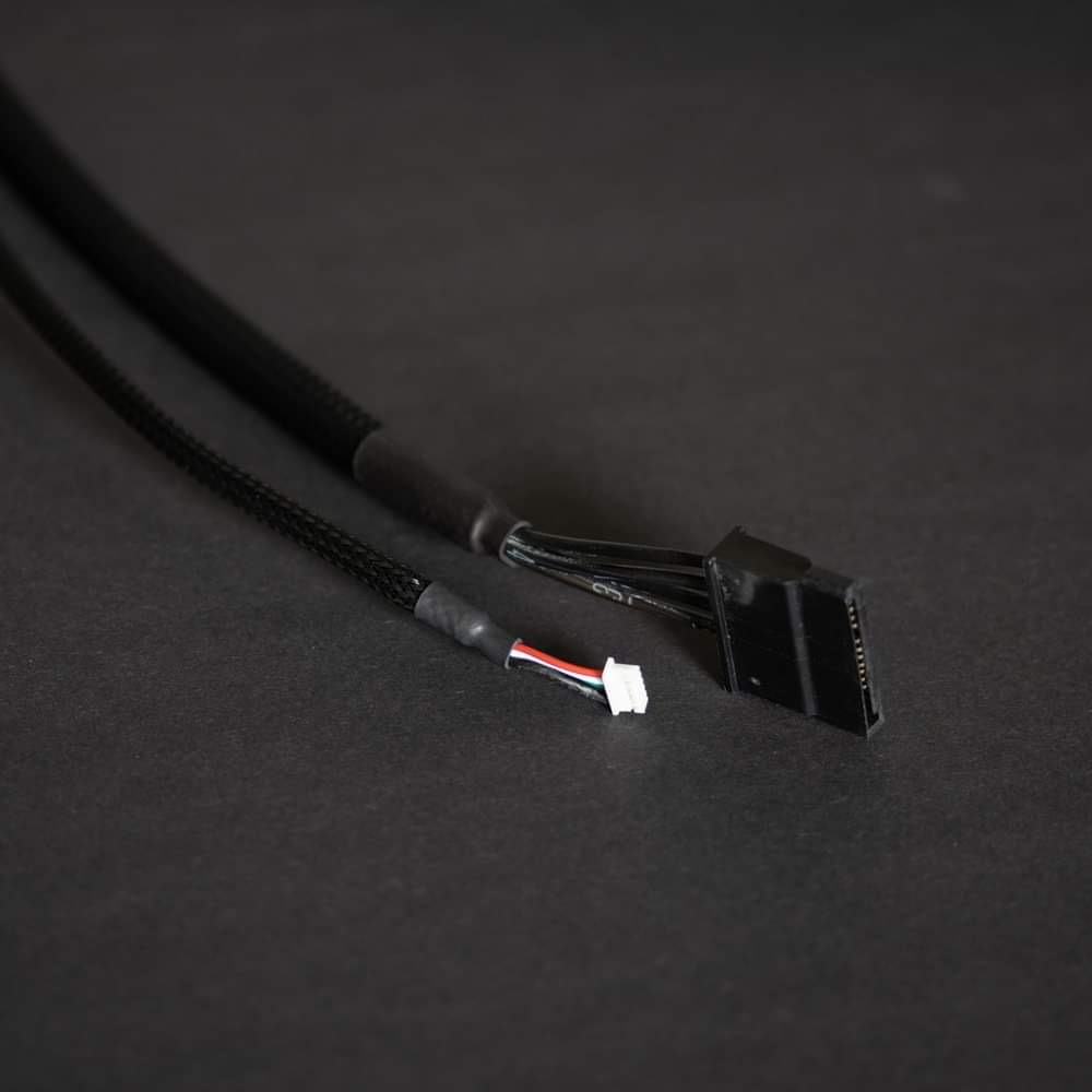

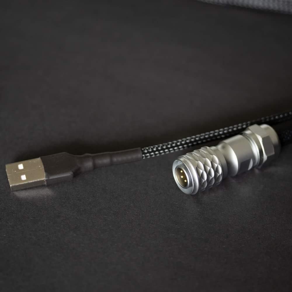

Hier mal meine Kabel für den Mora. Strom und USB vom PC zur D5 Next. Lüfter kommen dann direkt an die Pumpe.
Die Kabel wurden bei solid Strands gefertigt, da ich nicht das passende Werkzeug etc. besitze.
Ich kann den Martin von Solid Strands nur empfehlen. Freundlicher Kontak und geht auf jede Wünsche ein und zeigt auch Probleme auf die entstehen könnten.
Beim nächsten mal werde ich wieder bei ihm kaufen :)
Wow, danke!
Sitzen auch noch in Deutschland.
Hi bräuchte auch so ein Kabel kannst du mir einen Tipp geben wie ich das am besten beschreiben kann?
Ich will einen Mo-ra3 kaufen und einen highflow next mit an den mora machen und bräuchte ein plug and play Kabel wie deines das wäre folgendes
4 pwm Lüfter, interne Usb 2.0 Verbindung einmal RGBpx und aquabus meinst du er kann so ein Kabel machen?
