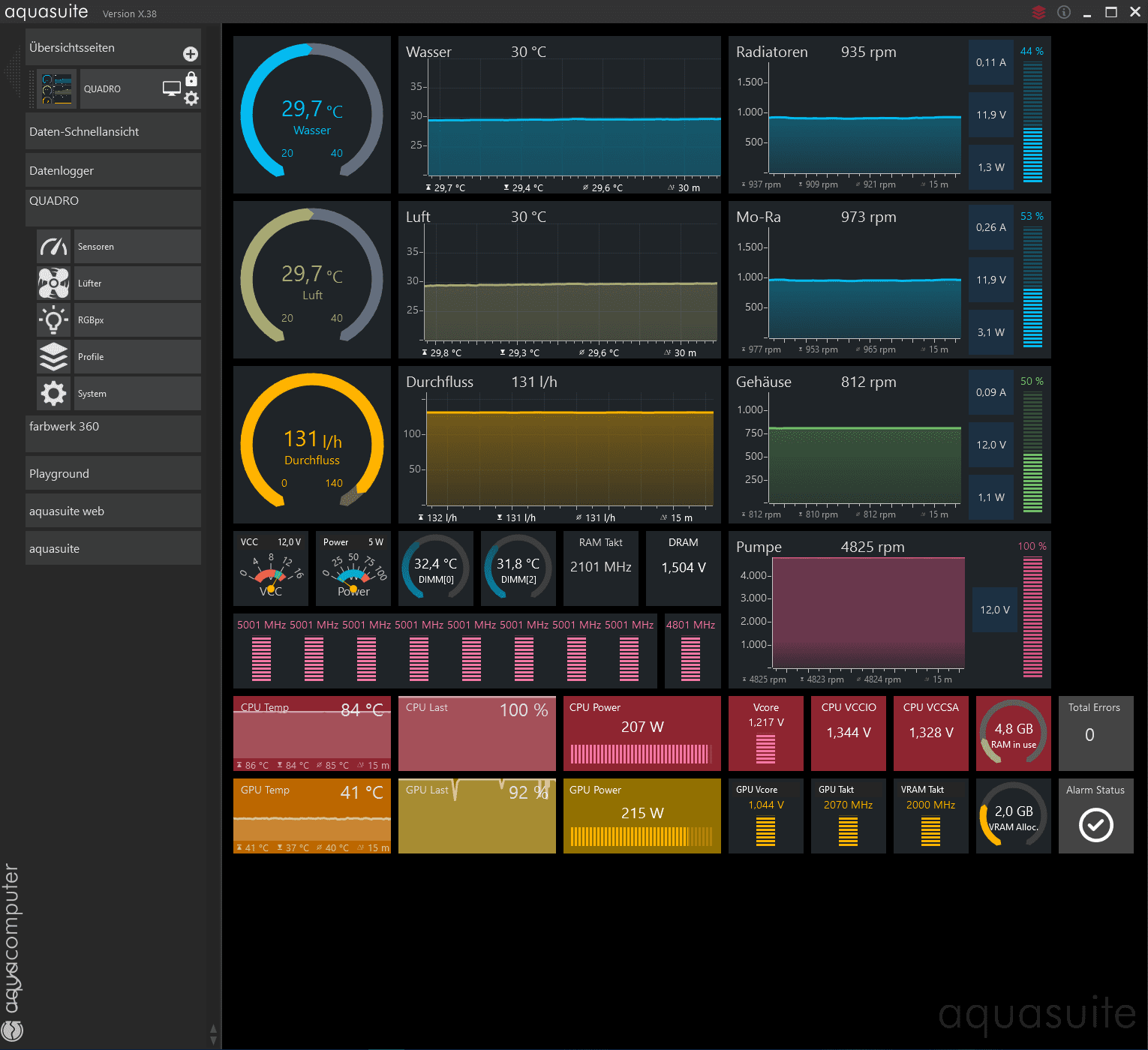

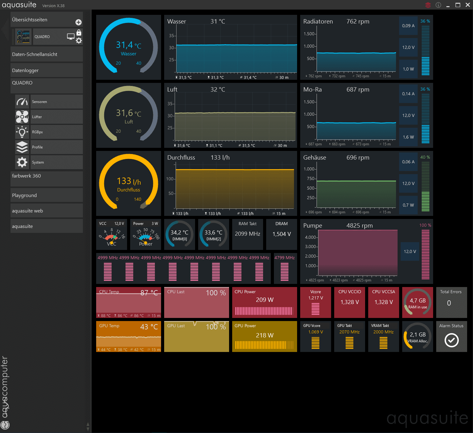

Die Modifikation hat sich mehr als gelohnt, denn das lauteste ist jetzt die D5 bei 4500 RPM mit ihrem gut hörbaren Surren.
Diese Drehzahlen sind aber bei zwei MO-RA 360, einem 280er Radi, CPU & GPU Kühler sowie ca. 7m Schlauch "erforderlich", wobei die D5 auch maximal heruntergeregelt nervig brummt. Vielleicht habe ich auch einfach eine schlechte D5, quasi analog zur silicon lottery bei CPU und GPU.
