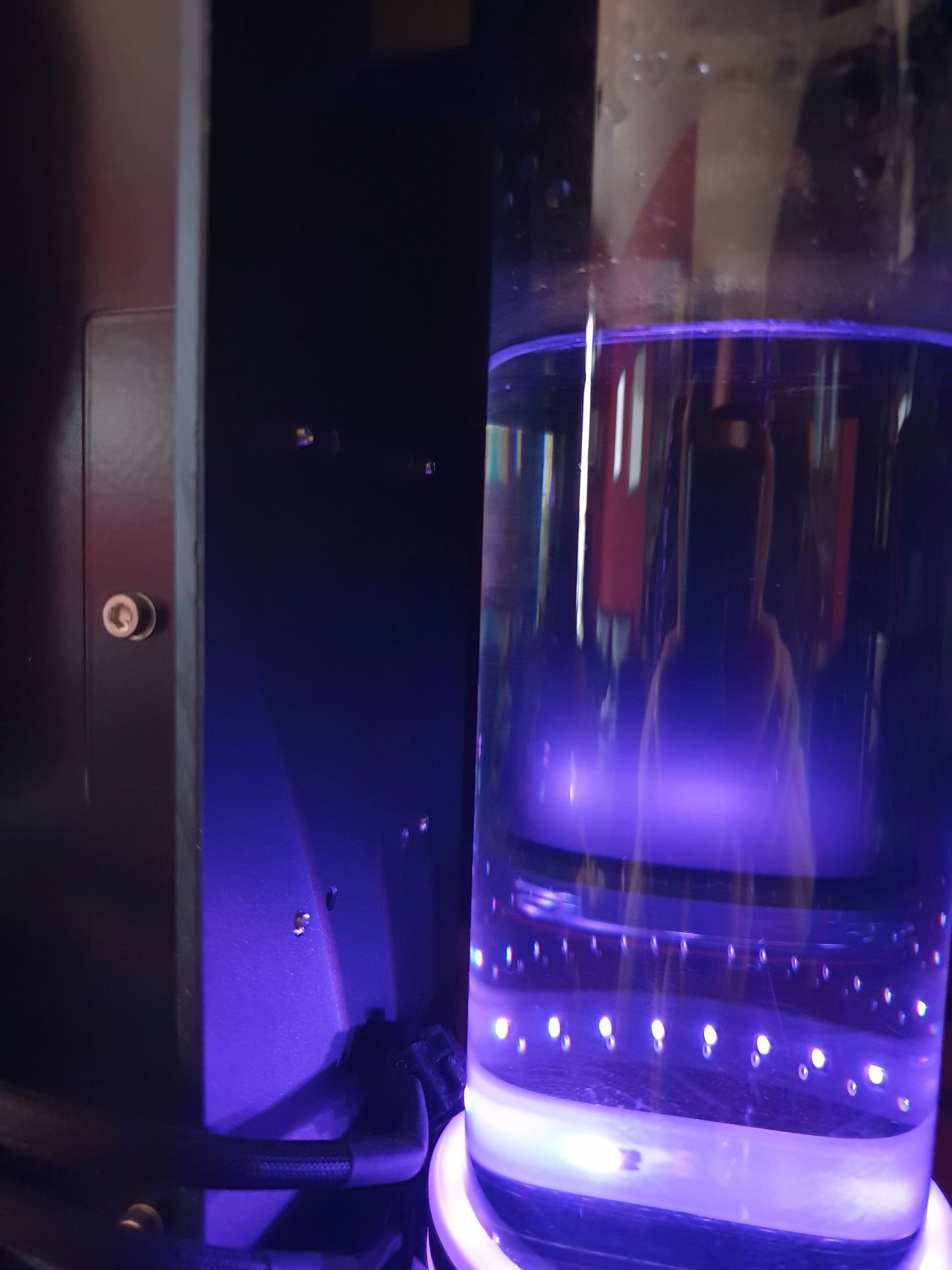

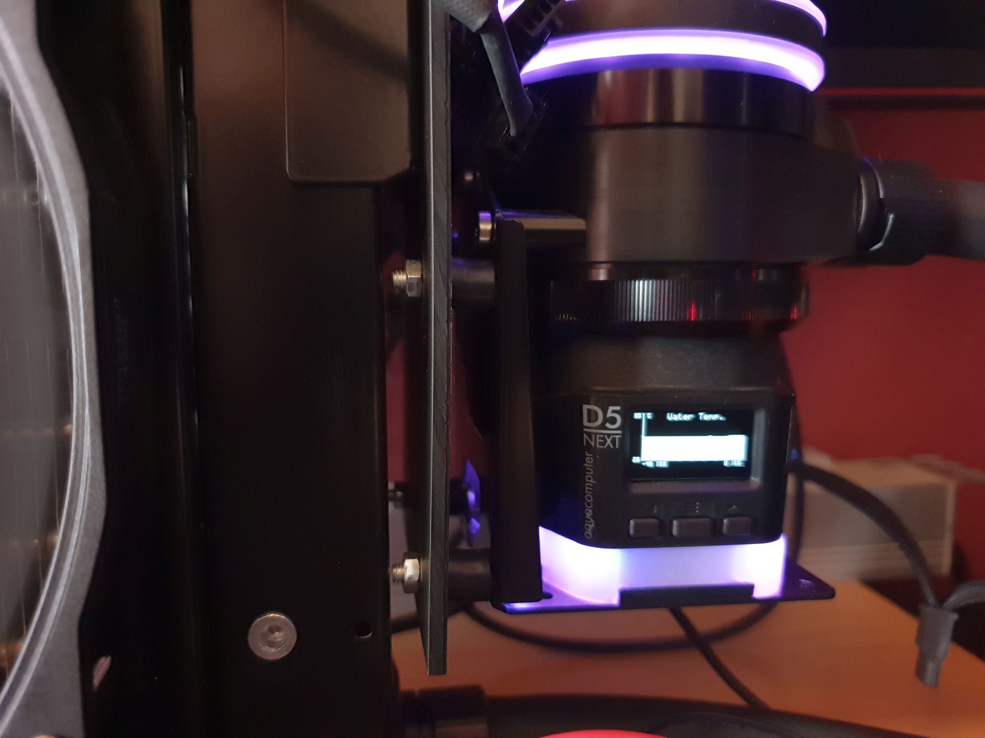

Habe bei mir ne Ultitube 200 mit D5next verbaut. Nur am Heatkiller-Adapter reichte mir nicht, weil die Schelle der Ultitube nirgends zu befestigen war und das ganze ohne doch recht kippelig ist.
Habe mir ne mattschwarze Acrylplatte zuschneiden lassen und somit alles adaptiert. Bilder könnte ich heute Abend nachreichen.
Empfehle da aber eher mehr als weniger Materialstärke, weil bei mir ist das doch sehr flimsy. :d
Hier dann mal die Bilder.
Bin an das Thema mit der Acrylplatte recht naiv herangegangen und hab in Sachen Stabilität mehr erwartet. Bestellt wurde der Zuschnitt über einen Onlineshop, Stärke 3mm.
Alternativ stand noch Alu Zuschnitt zur Wahl, den hatte ich jedoch nur unbehandelt oder lackiert mit (vermutlich?) sichtbarer Schnittkante gefunden. Besagtes Acryl gab es eben rundum in Mattschwarz.
Man sieht auf den Bildern recht schön, wie das Material nachgibt. Ist aber auch der großen Ultitube und eben geringer Materialstärke geschuldet.
Ansonsten wurde der Heatkiller-Adapter und die Acrylplatte stumpf mit vier Schrauben verbunden. Nicht schön, aber selten. :d
Kleinere Ultitubes könnte man vermutlich direkt auf den Adapter schrauben, passend gebohrte Löcher vorausgesetzt.

Fit a small piece of rubber hose between the acrylic and mora at the bottom for some additional support... and even eyes. :)
Gute Idee, hab ja noch einige Reststücke EK EPDM rumliegen.
Die Muttern und Gewinde könnte man somit auch verdecken.

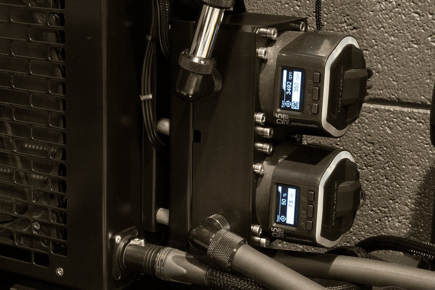

Ich hab das Dualtop Mount am Mo-Ra 420 mit 2x Watercool WCP D5 PWM und bin absolut zufrieden. Die beiden Pumpen laufen auf 55% und ich höre absolut nichts. Der Durchfluss liegt bei ca. 100 l/h.
EK-D5 PWM passen auf jedenfall.
@Ralle86 Hast du Bilder zur Hand wo man die Anschlüsse und Verschlauchung sehen kann?
Nehme mal an dass du dann dort auch den AGB mit befestigt hast.
Klar, die geistern hier auch schon mehrmals rum 😅
