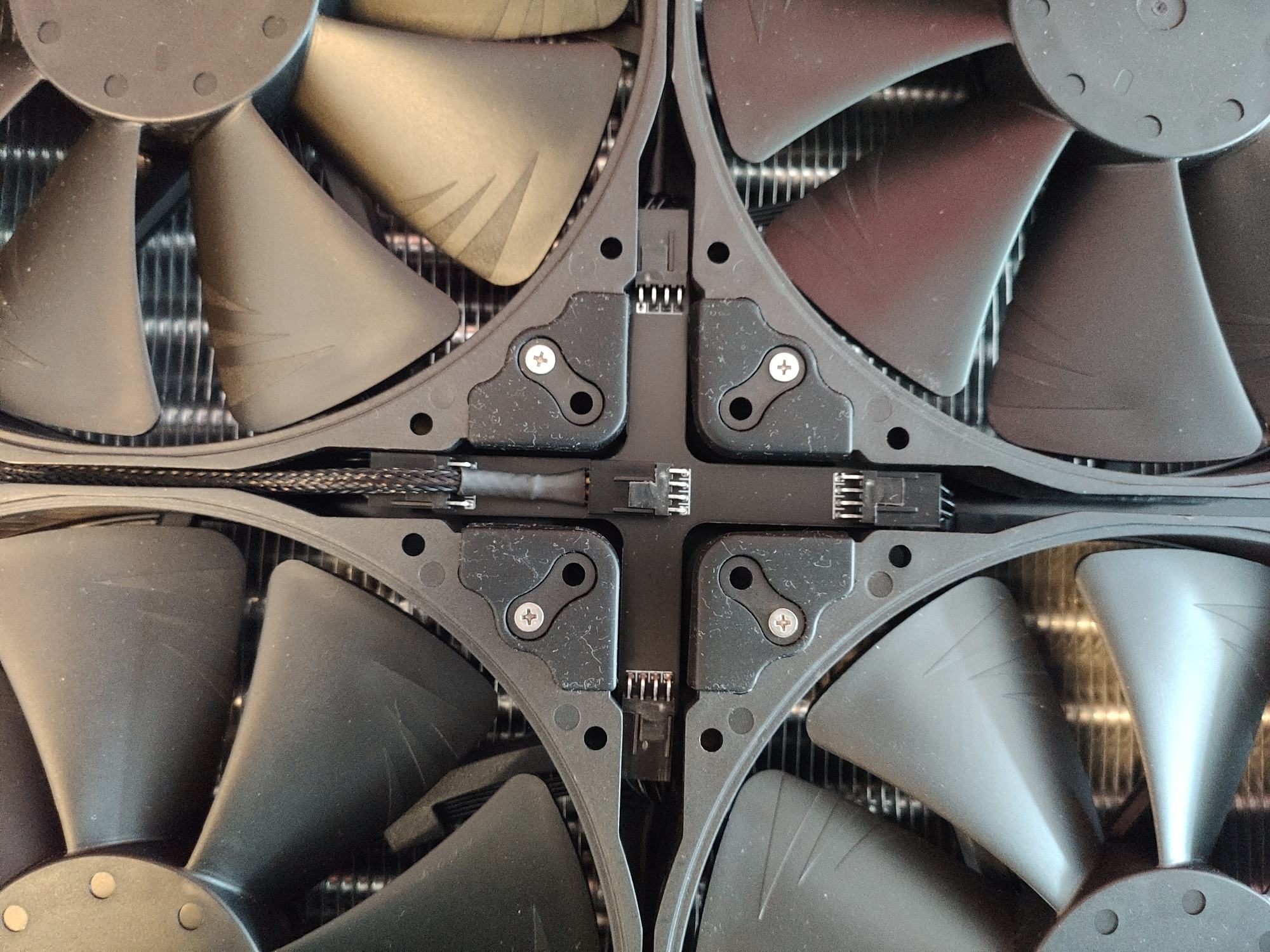

Welche Lüfter willst du denn nehmen?
Ich hatte erst neun Artic P14 PWM PST drauf und dann habe ich immer drei zusammen gesteckt und dann eine 3auf1 Kabel genommen und dass dann nach draußen geführt. Das passte ohne Probleme alles unter die Blende und es ging dann nur ein Kabel für die Lüfter raus.
Nun habe ich vier 200mm Noctua Lüfter und dann passt der Quadro auch unter die Blende und es geht nur noch Strom und USB raus.
Also mit der hohen Blende je nach Lüfterwahl eigentlich kein Problem.
@StarGeneral Bei mir konnte ich die neun Y-Kabel alle so führen das es am Ende auf einen 4-Pin Anschluss hinaus lief. Dann mit einer sleeve Verlängerung bis in den externen Octo. Ja, etwas fummelig, aber keine Raketenwissenschaft.
K1600_IMG_20210217_190037.JPG K1600_IMG_20210217_195511.JPG K1600_IMG_20210217_201645.JPG
Genau. PST ist das Zauberwort. Zumindest wenn man die Arctic Lüfter nutzt. Da kannst du immer einen Lüfter an den nächsten anschließen und so weiter und am Ende brauchst du nur ein Kabel vom MoRa zu einem einzigen PWM 4pin Anschluss.
Danke euch für den Input, ich werde mal sehen ob ich das hinbekomme :)
E: Hat gepasst - habe jetzt zur internen Verkabelung innerhalb der Blende einen 9-auf-1-Adapter ohne Sleeves genommen, damit passt es recht gut und ohne, dass ich erst ein anderes Kabel kaufen müsste. Besten Dank!

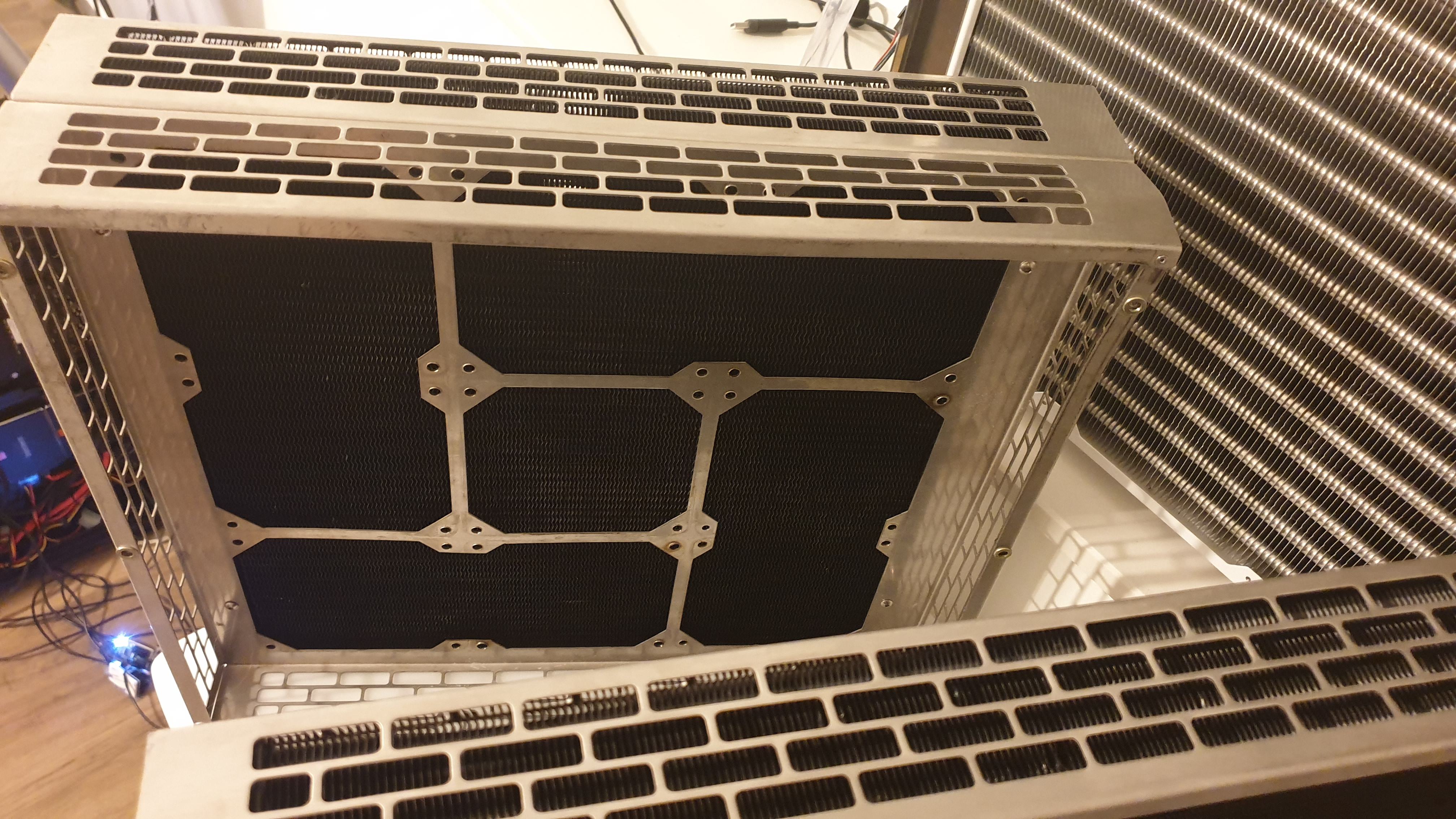

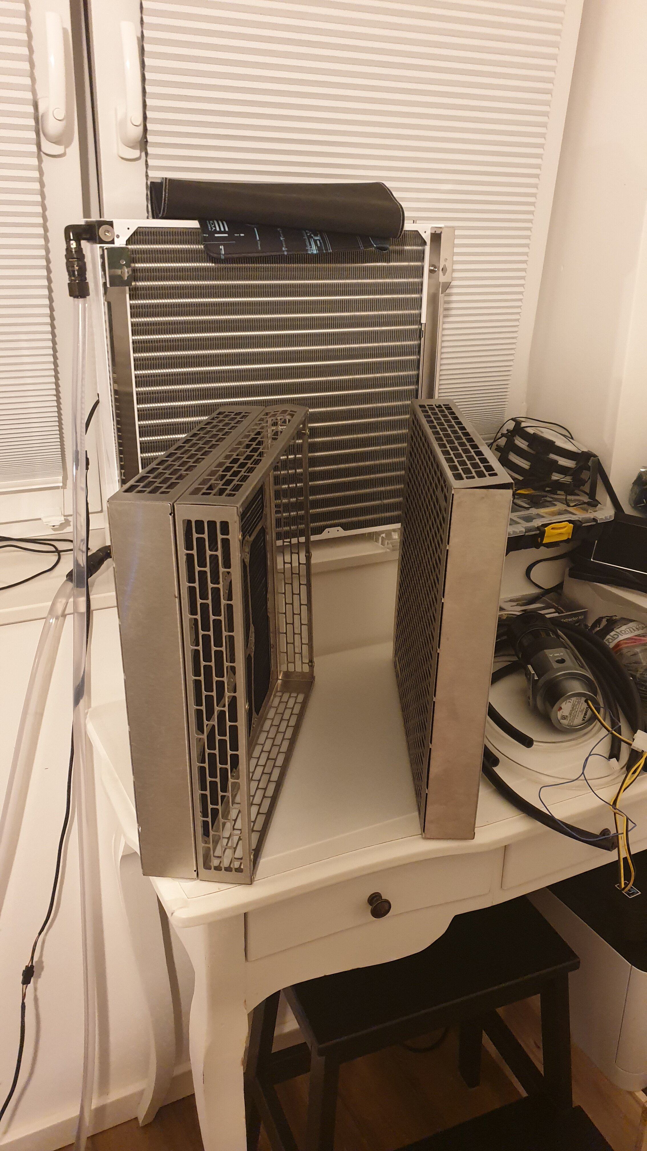

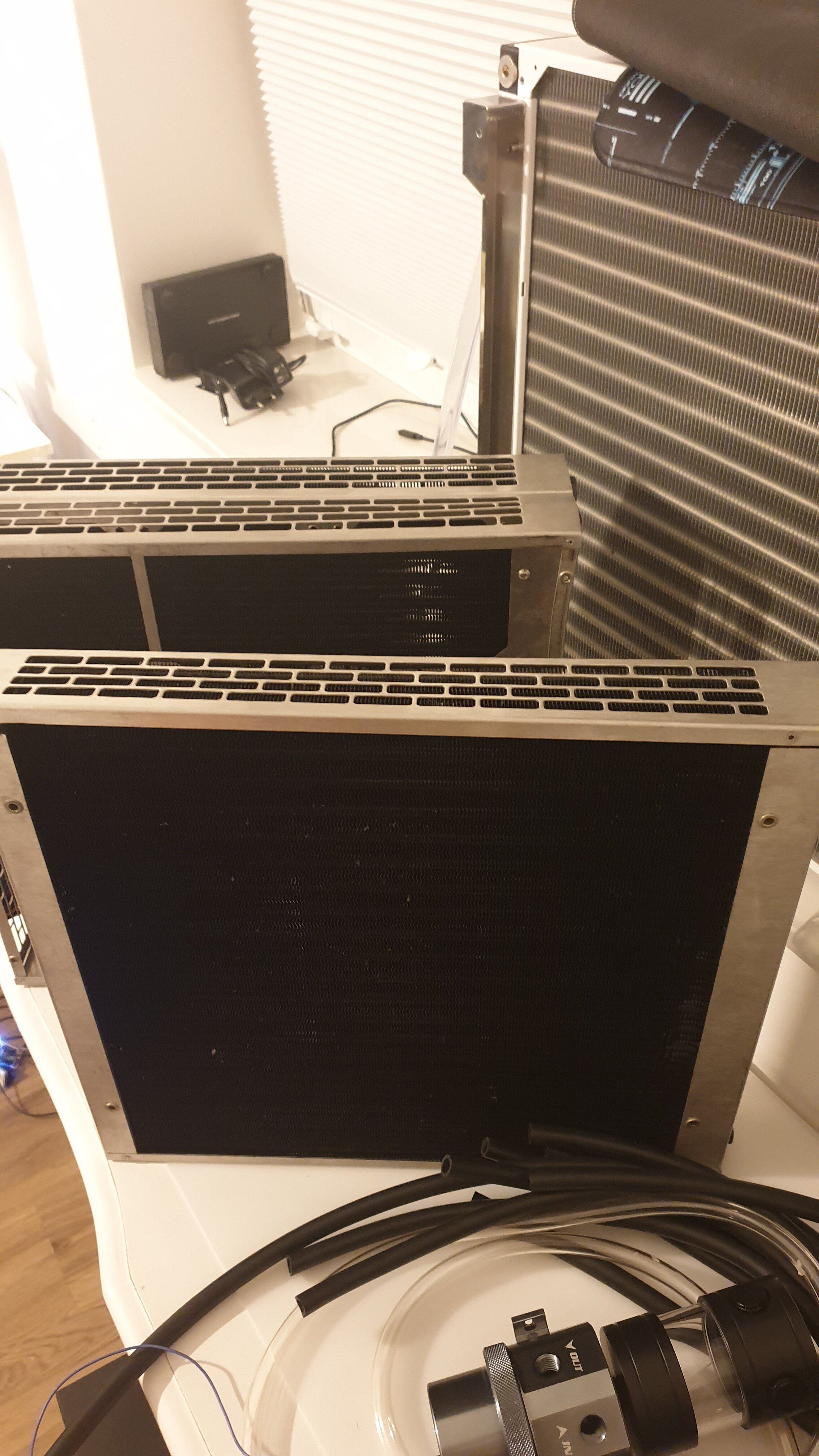

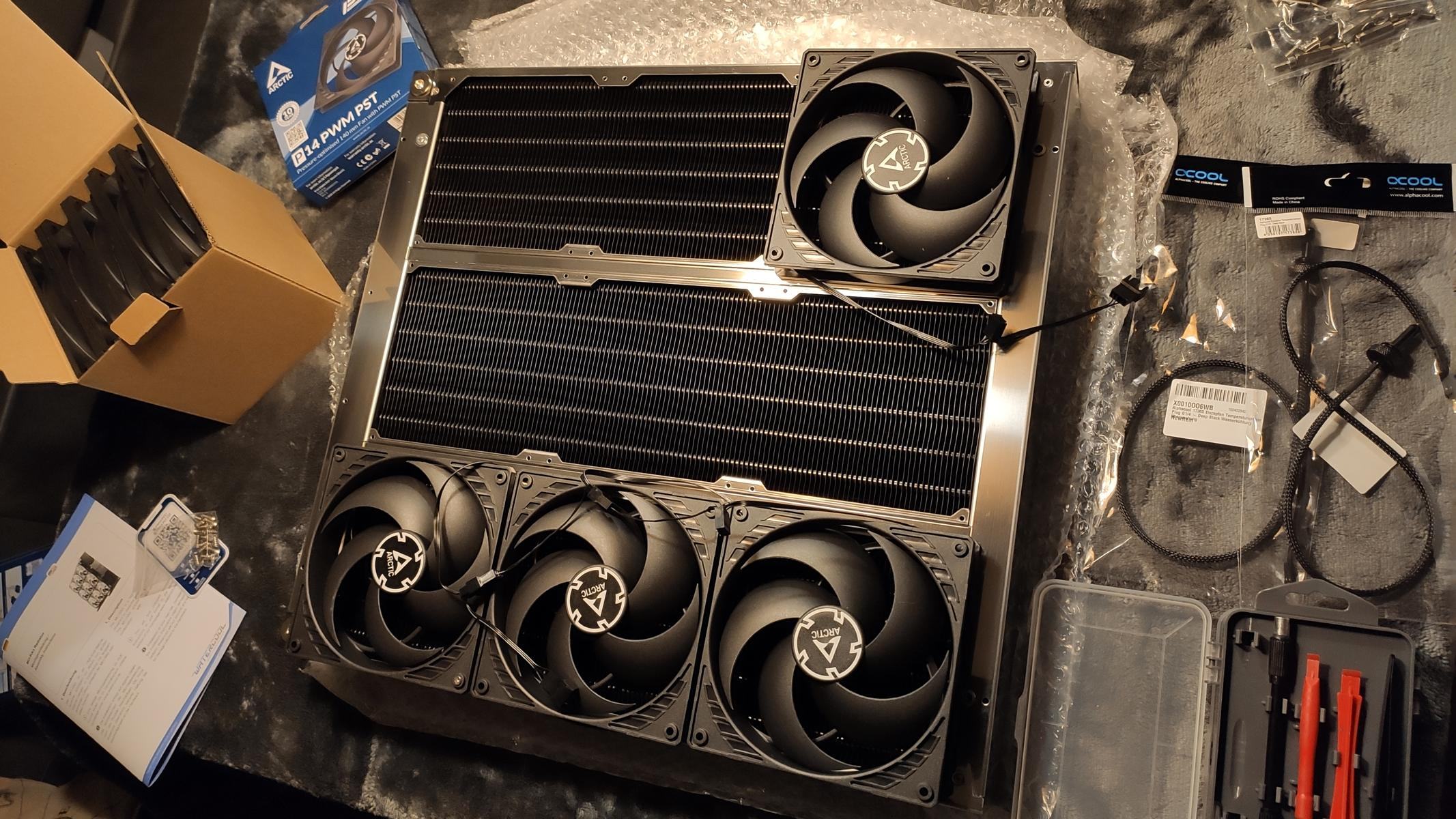

Hab nun siehe Bilder meinen MoRa2 + Restekiste ausgepackt, sind schon echt hässlich die Dinger, der schmale wird zum basteln genutzt und der andere mit dem 9x 120mm Mount muss ich mal sehen wie ich den nutzen kann.
Wird auf jeden Fall gebastel.
Der Rest ist für lau eine nette Brigade.

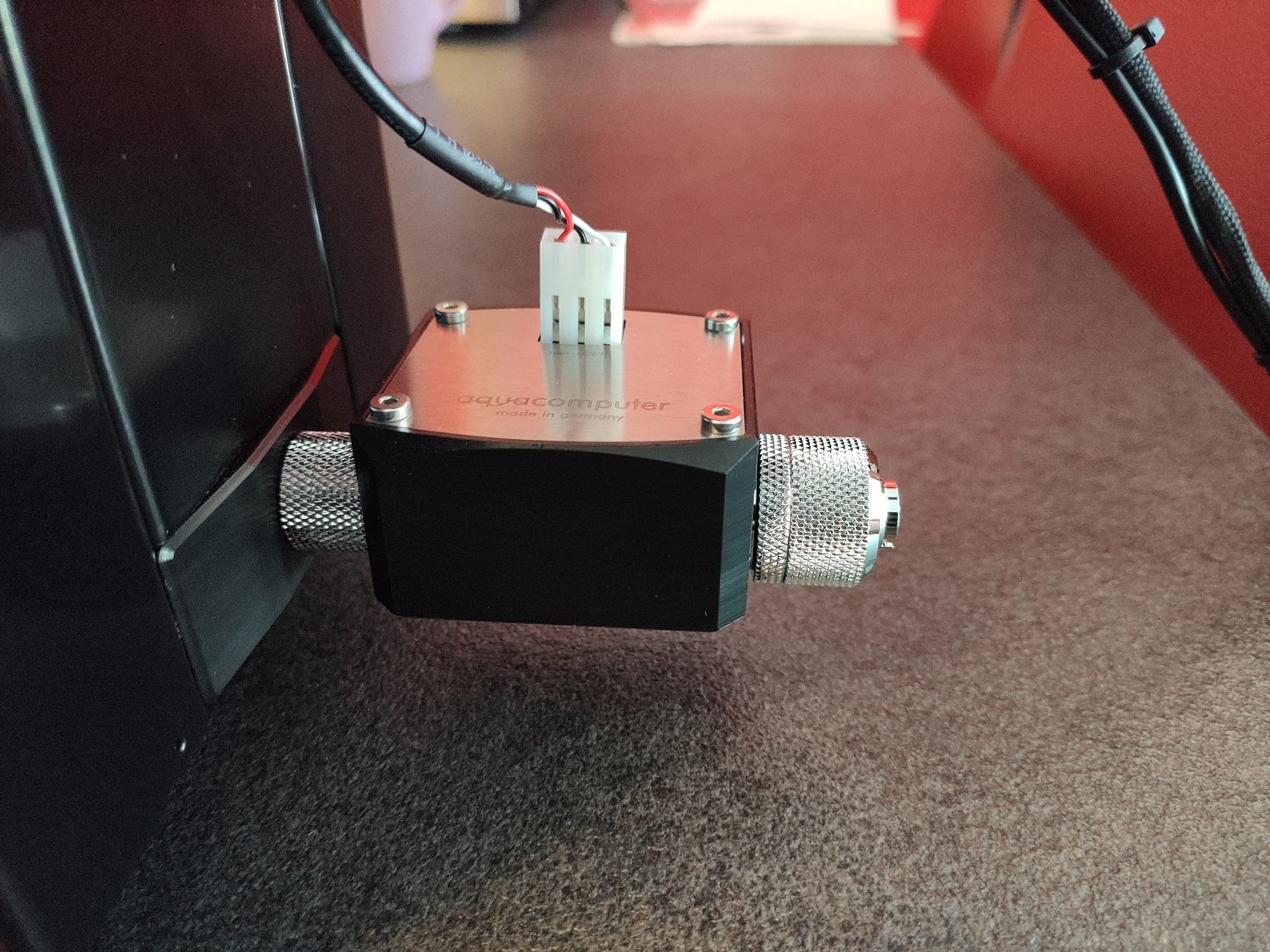

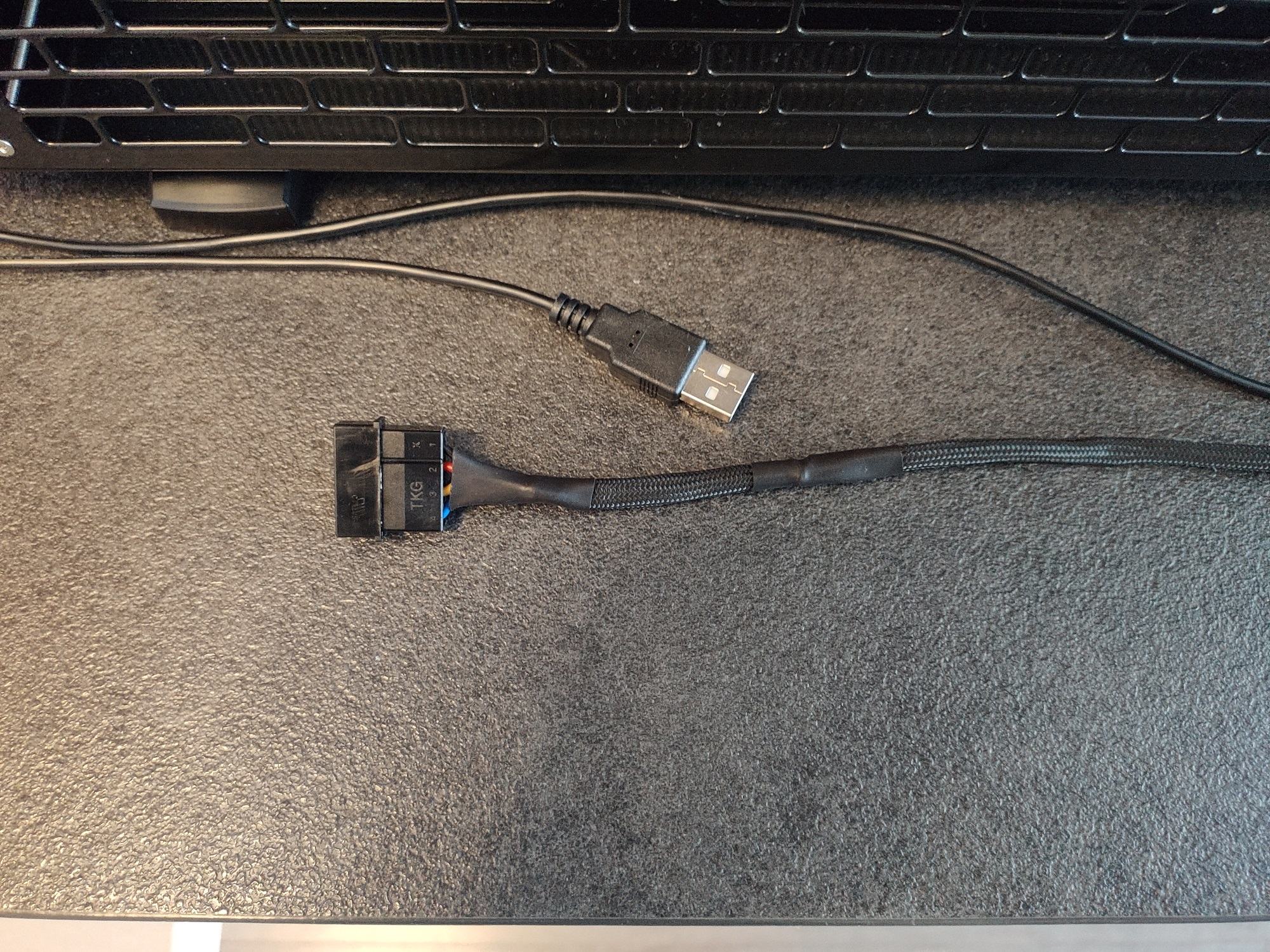

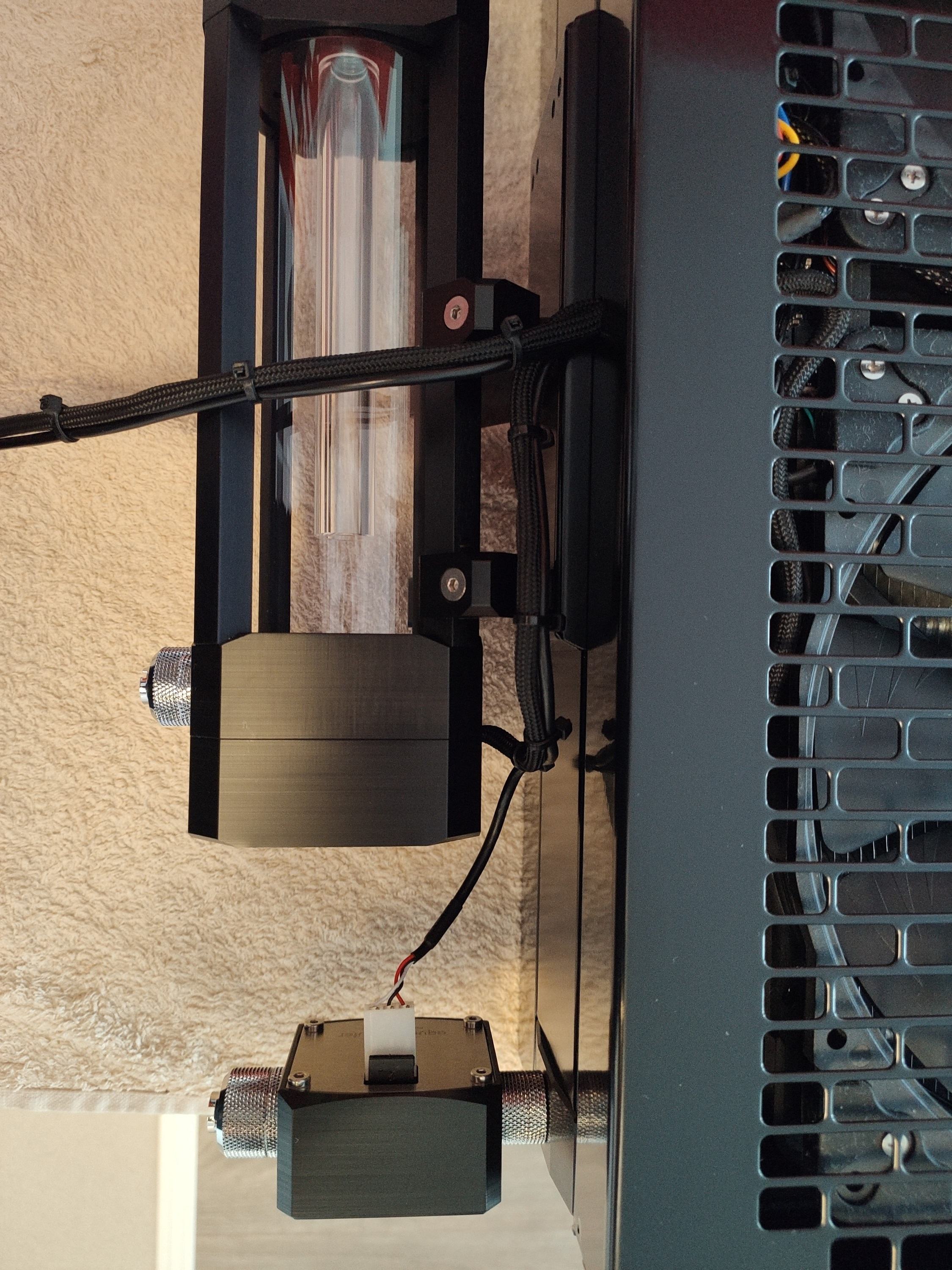

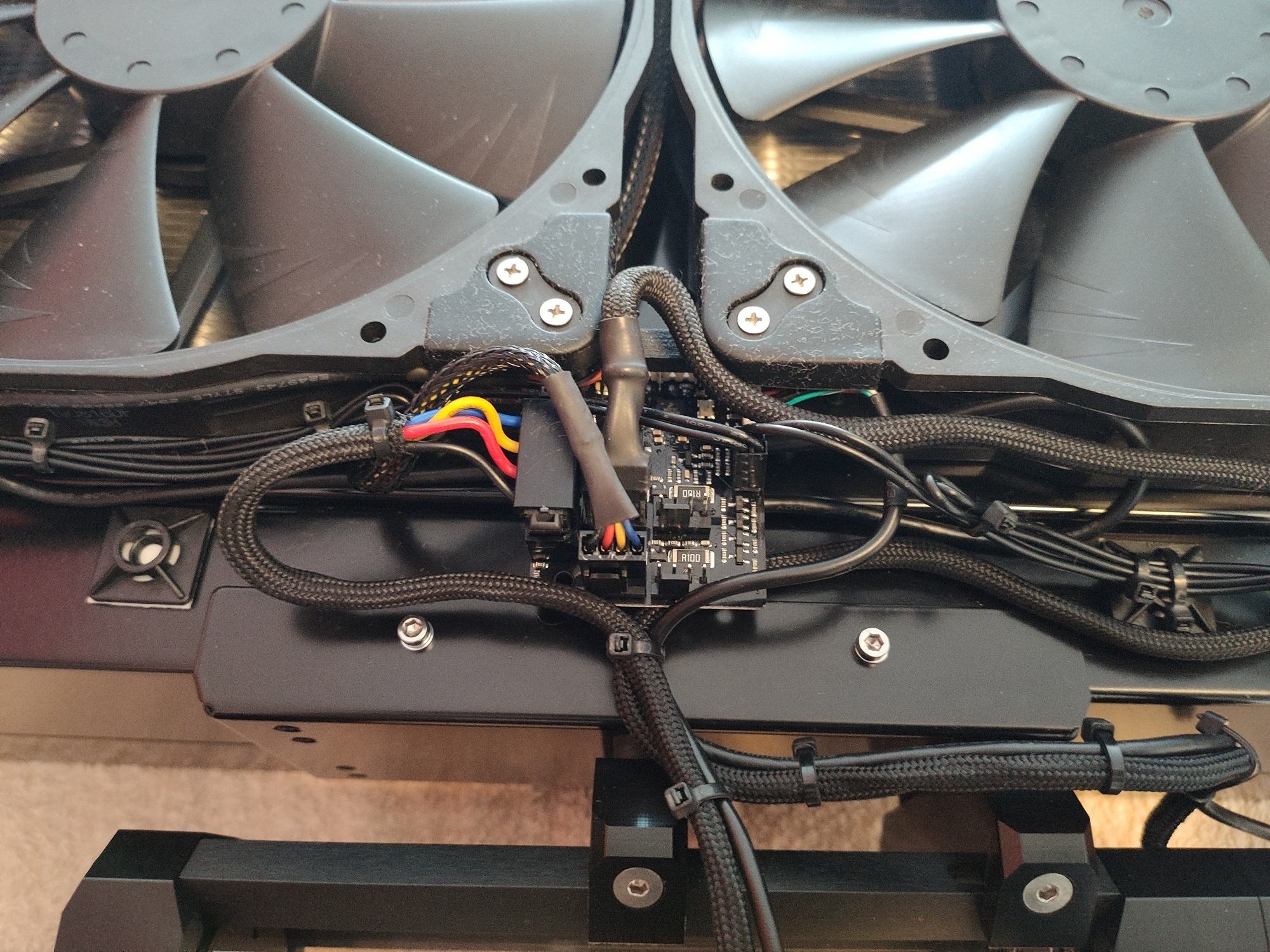

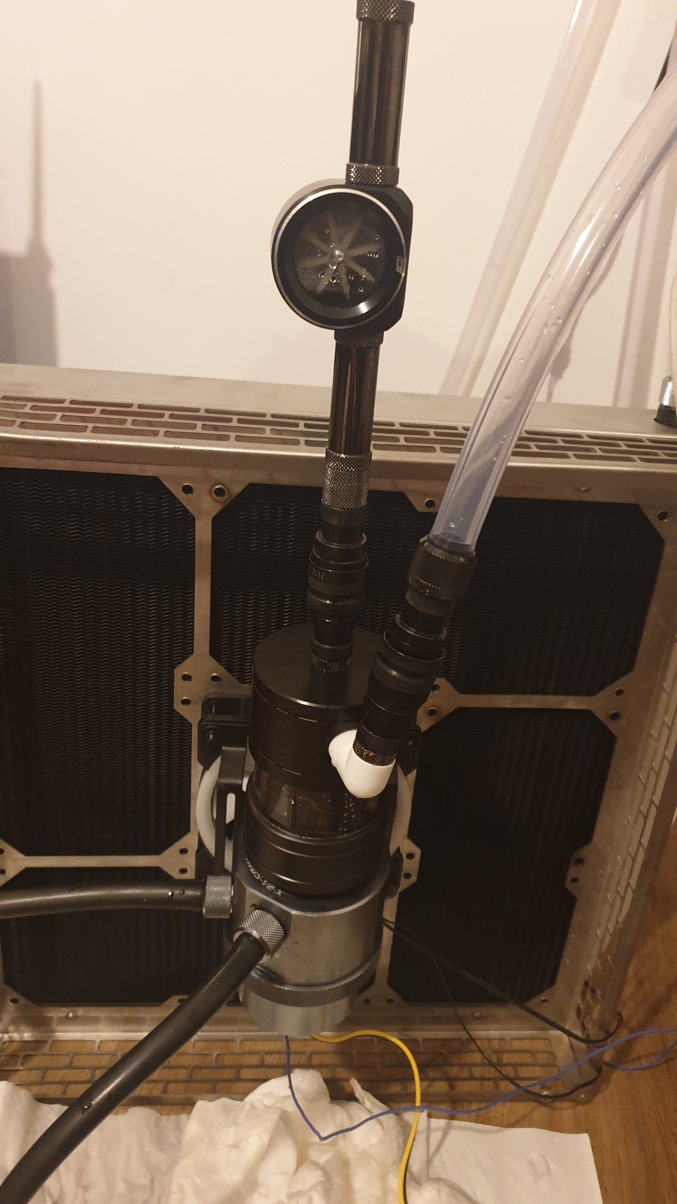

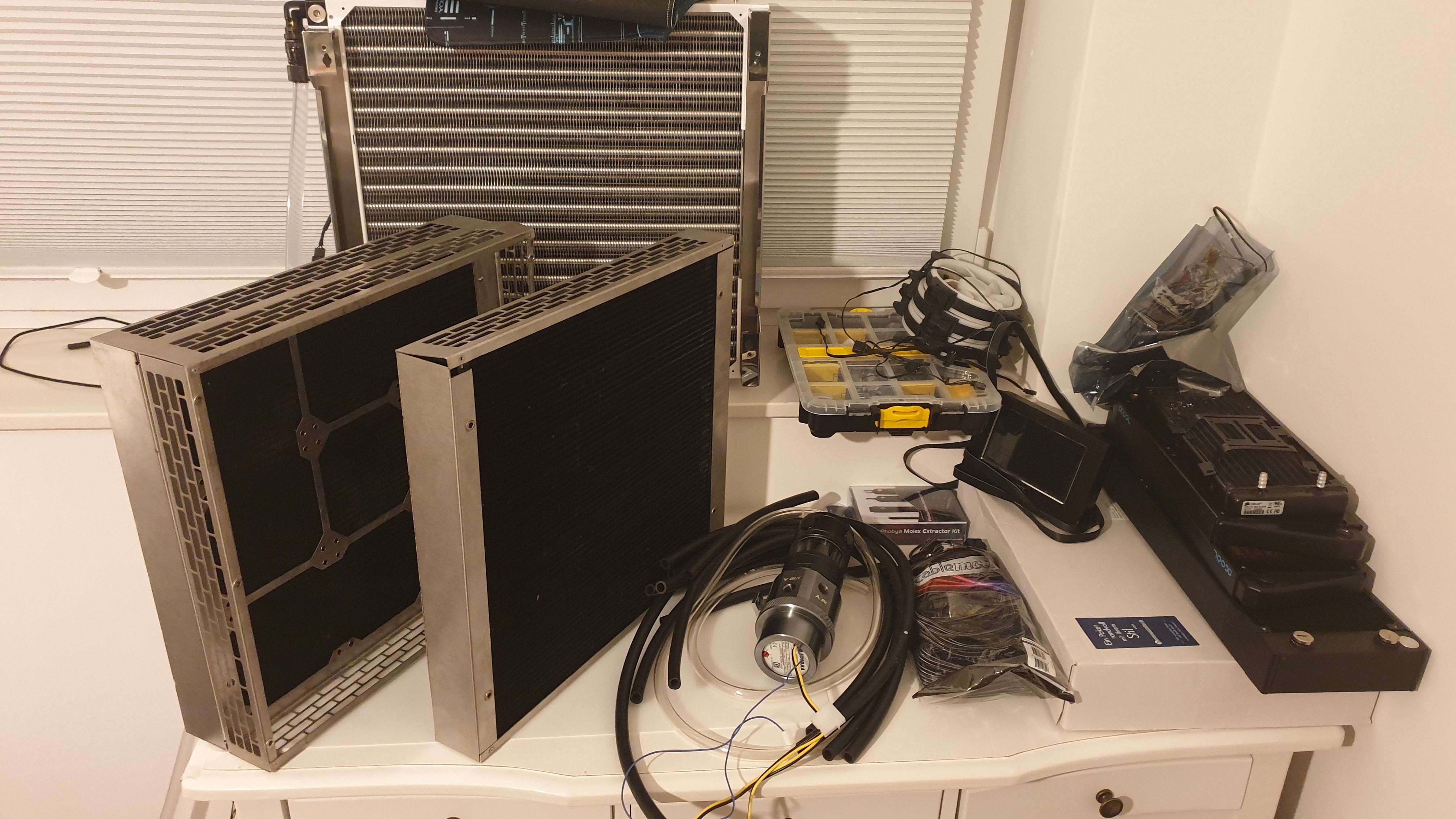

Habe nun endlich das Mo-Ra Projekt gestartet. Extern ist soweit alles fertig, in den nächsten Tagen folgt dann die Umbau von LuKü auf WaKü.
Habe ein paar Bilder gemacht, damit man die Verkabelung mit dem Octo, Pumpe, Lüfter usw. sieht.
Die Pumpe habe ich auf einen 4 Pin PWM Stecker gemodded, die Halterung für den Quadro von mxj1 und der Lüfteradapter von Midium.
Allerdings habe ich noch ein paar Fragen. Den Mo-Ra habe ich knapp 10 Min. in der Wanne mit heißem Wasser gespült, das sollte ja ausreichen :whistle:
Vor Inbetriebnahme muss man jetzt nicht zwingend nochmal mit destilierten Wasser ran oder?
Habe vor das ganze mit DP Ultra Clear zu betreiben.

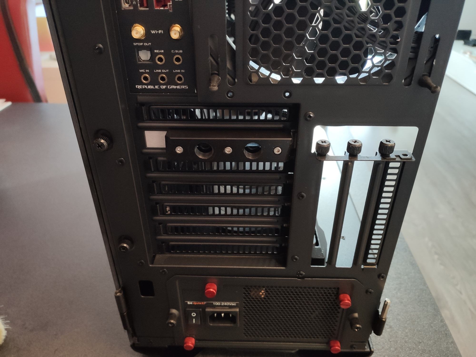

Und bei der Slotblende bin ich etwas skeptischm, die Schrauben drehen durch (Habe das Teil hier im Marktplatz erstanden).
Es hält zwar, aber ich vermute das sollte nicht so sein?

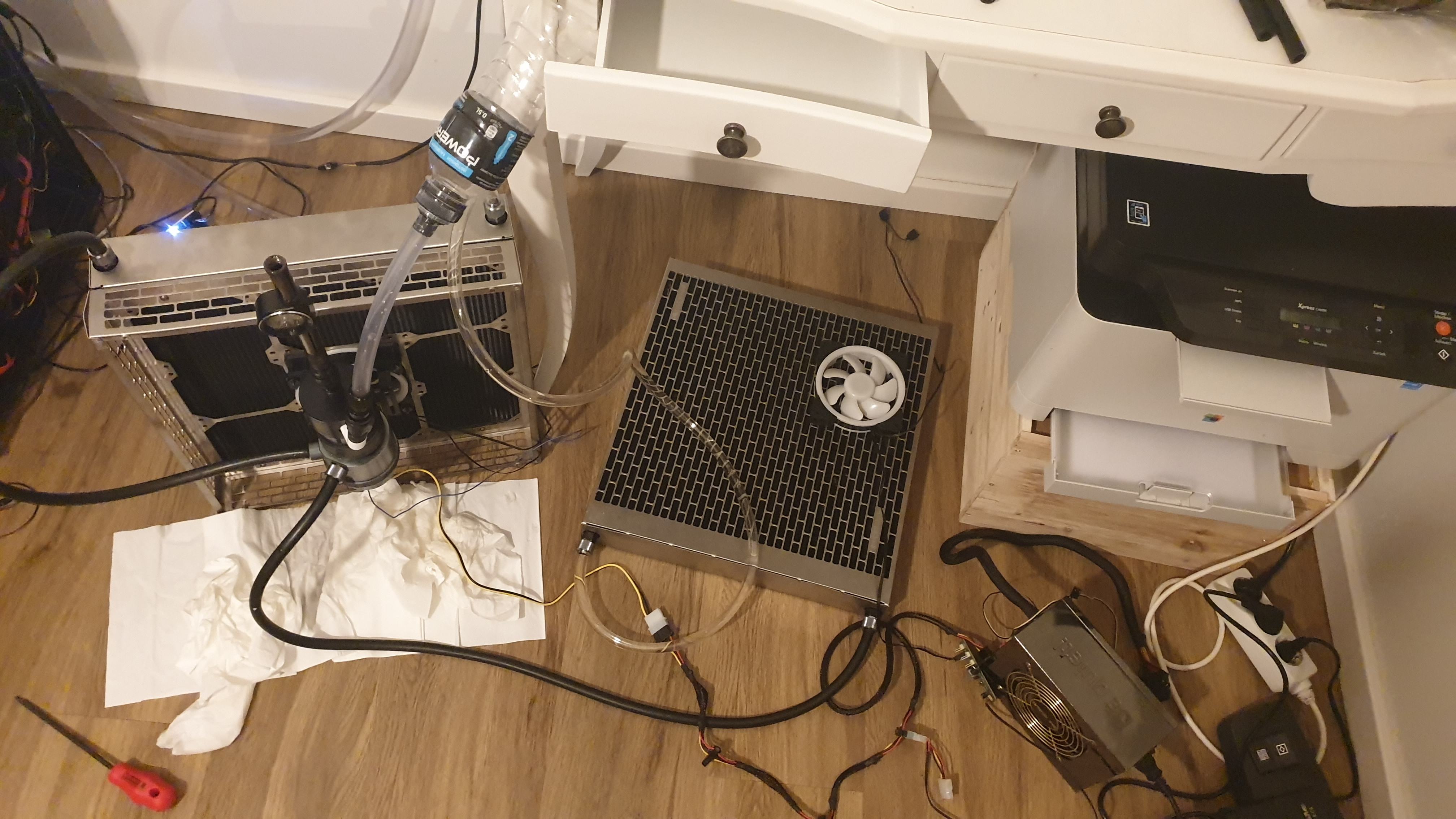

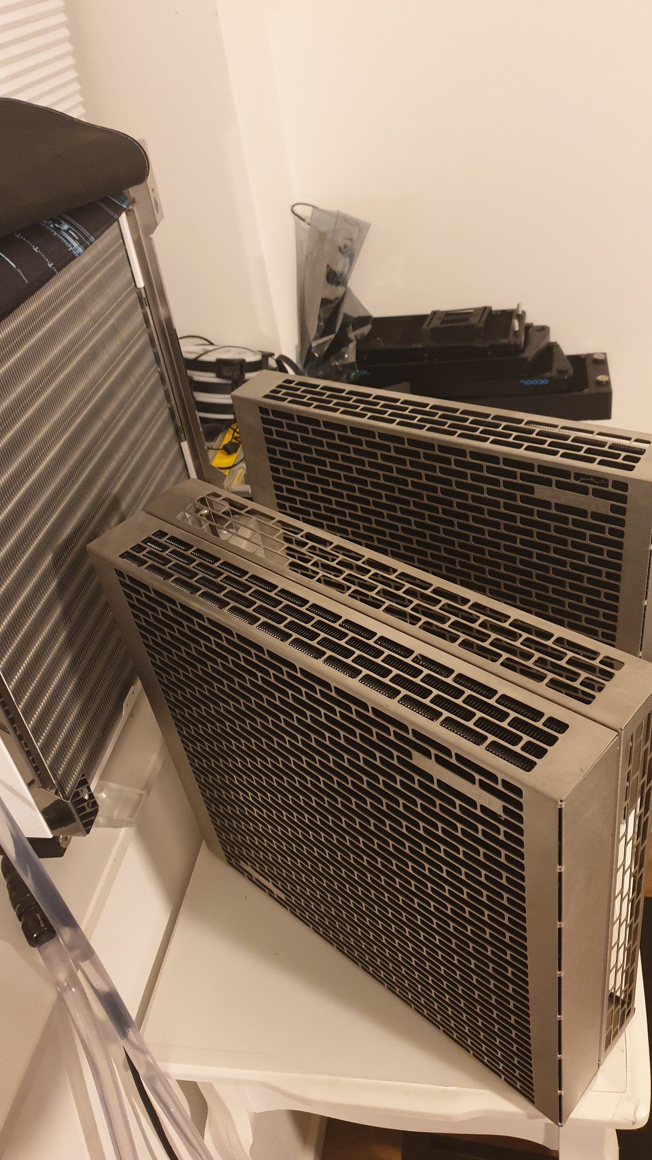

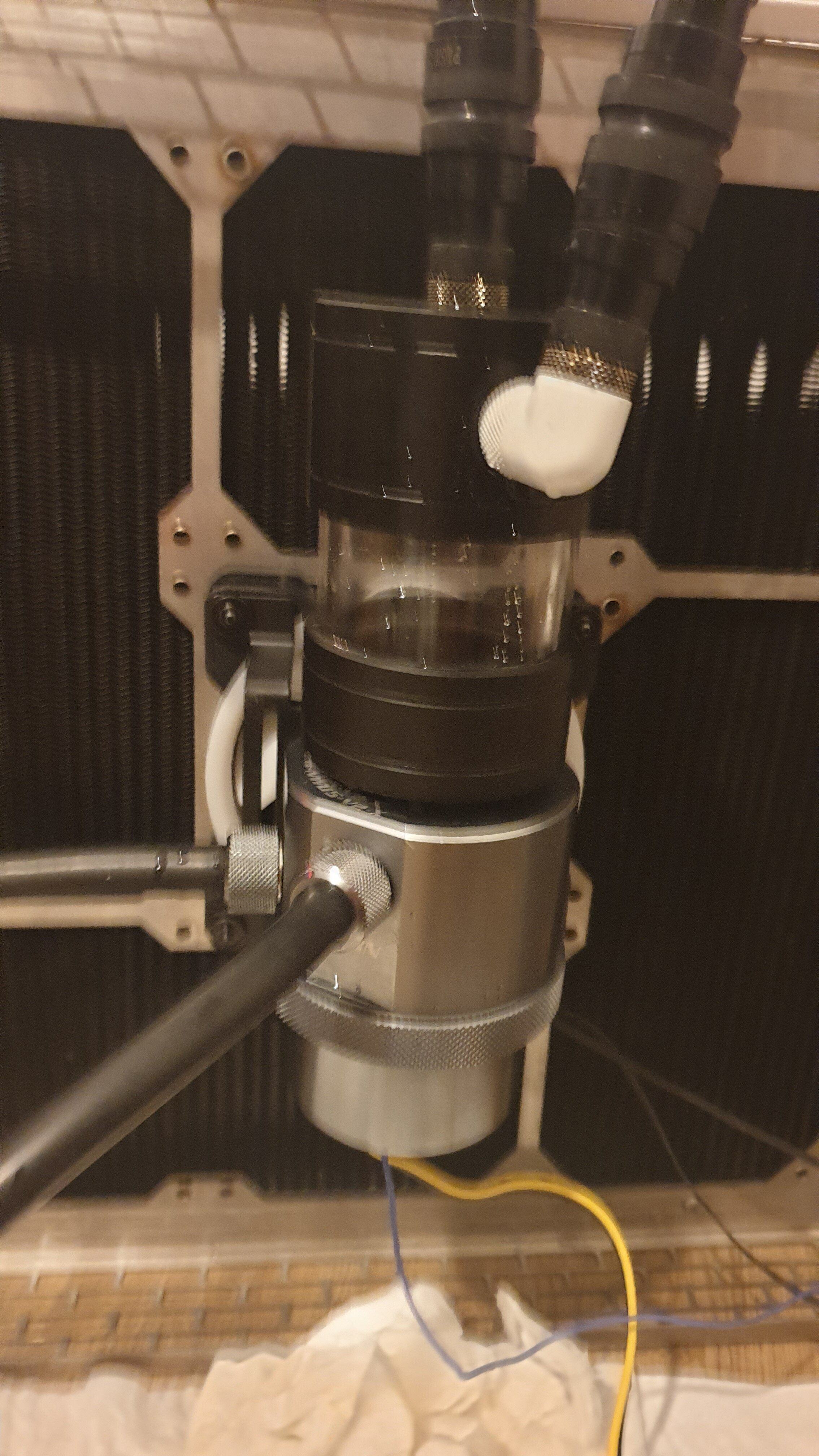

Bastel dir so oder so mal einen Testkreislauf mit dest. Wasser, zum einen spülst du damit nochmal sauber nach, siehst ob letzte Verunreinigungewn vorhanden sind siehe CPU/ GPU Block und kleine Acetal/ Metallspäne, siehst wennes irgendwo flockig wird und kannst schauen ob alles dicht ist.
Intern wollte ich HT verbauen und ST habe ich nur knapp 2 Meter. Werde dann wohl erstmal fertig bauen (Freue mich schon riesig aufs HT biegen). Danach test/spülen mit dest. Wasser bevor ich schlussendlich mit DP final befülle falls es dicht ist. Da macht sich dann das externe Netzteil bezahlt... Test ohne Rechner zu betreiben :sneaky:
Ich habe gerade einen Lüfter und die gebrauchte Pumpe geflutet, stört beide kein bisschen.
Also im Vergleich zur Ultitube 200 ist die von Bykski mit gefühlt 50 oder 75 ml ein Witz, offen nicht nutzbar und muss andauernd anlaufen damit es voll ist. Immerhin nicht direkt defekt wie die Elektronik der D5 Next.
P.s. Die 3 popeligen Bykski 120 mm rgb Lüfter leuchten schöner und deutlich ruhiger als meine Test Corsair, schick.
Wackelt etwas miut der Konstruktion und ist auf Stufe 2-5 sehr laut (Wasser ist zu hören), wo meine D5 Next auf max ruhig ist, kein FLiessgeräusch aus dem Pumpenkörper.
Die Mora2 blubbern ähnlich wie meine damalige Kinderzimmer Heizung vor 28 Jahren, kein Vergleich zum MoRa3.

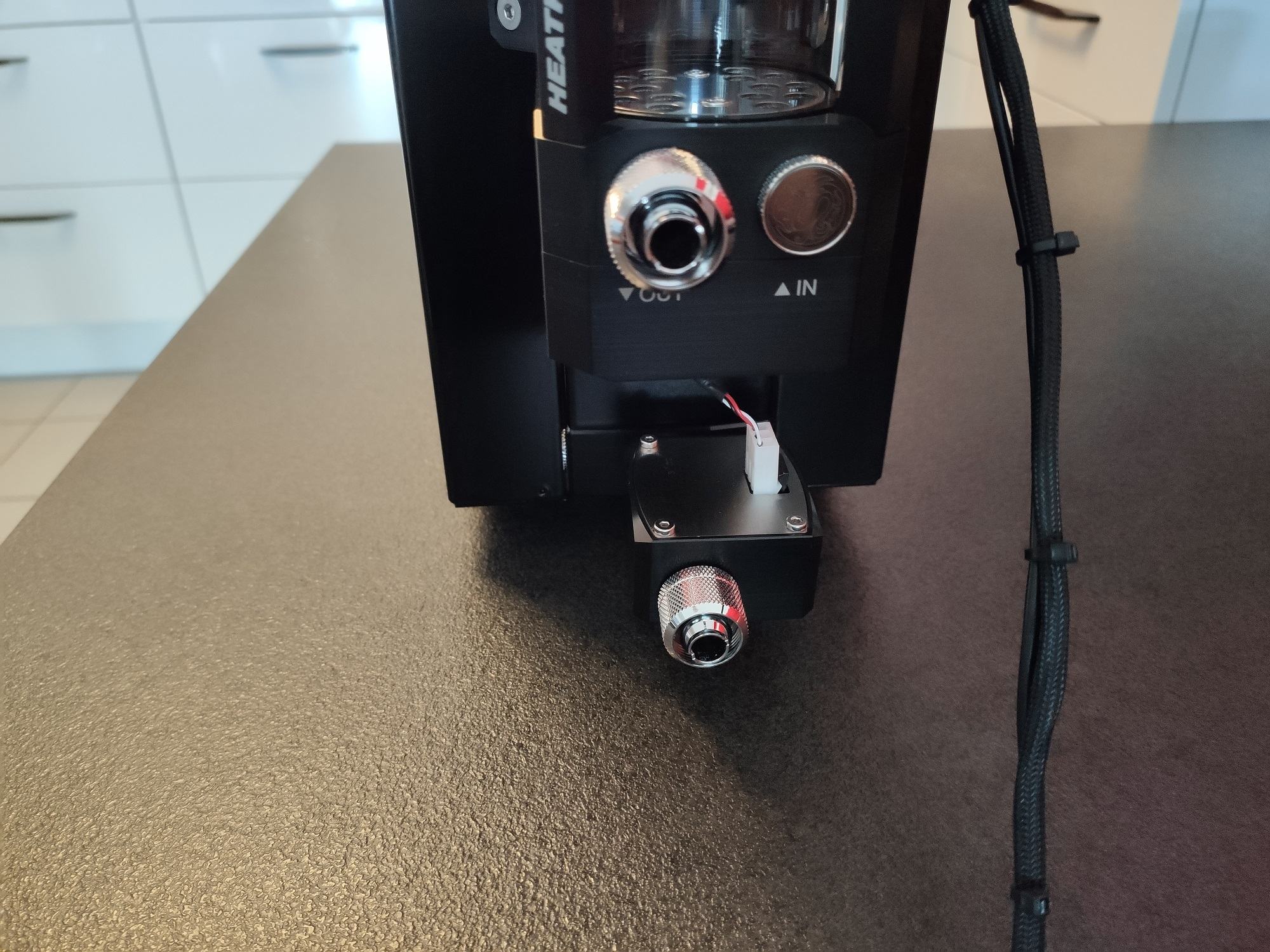

Habe mein Setup nun im Testbetrieb, durfte direkt eine HT austauschen die undicht war o_O
Jetzt läuft das ganze schon 2 Stunden und bisher sifft nichts. Wie lange sollte man das laufen lassen um sicher zu sein?
Habe die Noctua jetzt auf 350RPM und die Pumpe auf 19xx bei 65L/H. Hardware ist allerdings noch nicht in Betrieb.
60 - 80L sollen ja ausreichend sein. Bei 100% hatte ich knapp 180L aber von der Lautstärke reden wir nicht :ROFLMAO:
Bin schon am überlegen auf ST umzusteigen, so wirklich glücklich bin ich damit noch nicht.

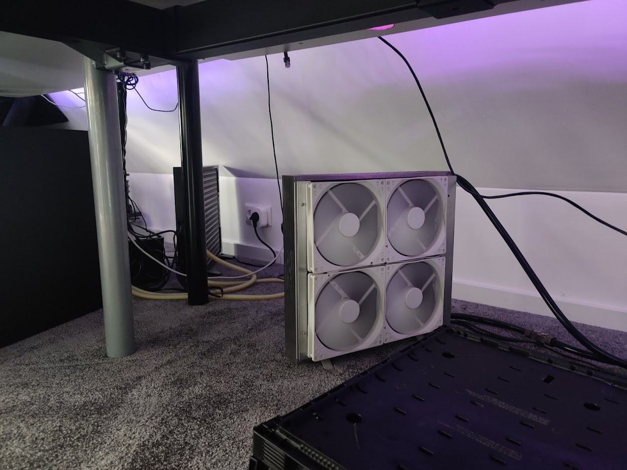

Es steht auch noch ein zweiter Mora3 da, der gehört meiner Frau.
Du hast die schönen Standfüsse, suche schon lange danach plus die anderen Blenden, wie sind die 180er befestigt?

Sind von einer eeeeewig her sammelbestellung von @Blackpitty .dee hatte die mal gemacht. Bzw es war für 9x120 die aber genau so für 4x180 geht
Füße sind auch von blackpitty 👍
