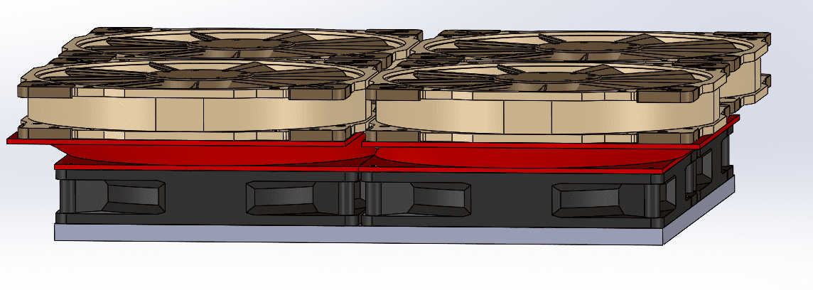

könnte man sich nicht eine lüfter adapter von 180mm auf 200mm zb. 3d drucken um die noctua lüfter auf den 360 mora zu basteln man müsst den spacer aber versetzen damit die lüfter nebeneinander passen

@fsk123 muss man nur evtl aufpassen, dass der Mora noch aufm Boden und nicht so nem Adapter steht, sehe da aber sonst keinen Grund, warum nicht.
Ich glaube bei Neukauf würde ich für das Geld der 3D-Druckteile direkt zu einem 420 Greifen - für diejenigen, welche wie ich aber einen älteren 360 haben, der nur Montageplätze für 180 MM Lüfter hat, die in 2022 quasi nicht mehr zu kaufen sind, ist das eine sehr interessante Lösung, solange sich die Kosten im Rahmen halten. Da mein MoRa ohnehin an der Wand hängt wäre das überstehen auch kein Problem, solange es nicht zu einer Kollision mit dem HK Tube kommt.
@fsk123 /@HLuxx steht und fällt etwas damit, ob man nen 3d Drucker zur Verfügung hat oder nicht. Ansonsten finde ich die Idee eigentlich ganz schick.
Ich habe einen MoRa360 an dem nur 180er Lüfter möglich sind/waren. Ich empfand es einfacher eine Lüfterblende von Phobya Nova zu nehmen und einfach 9x 120er damit drauf zu montieren (Mittig halt mit Schrauben/Muttern und am Rand die vier direkt in den Mora. Hat man allerdings einen 3D Drucker ist's eine nette Idee. Aber dann ist der Punkt wieder die Blende
