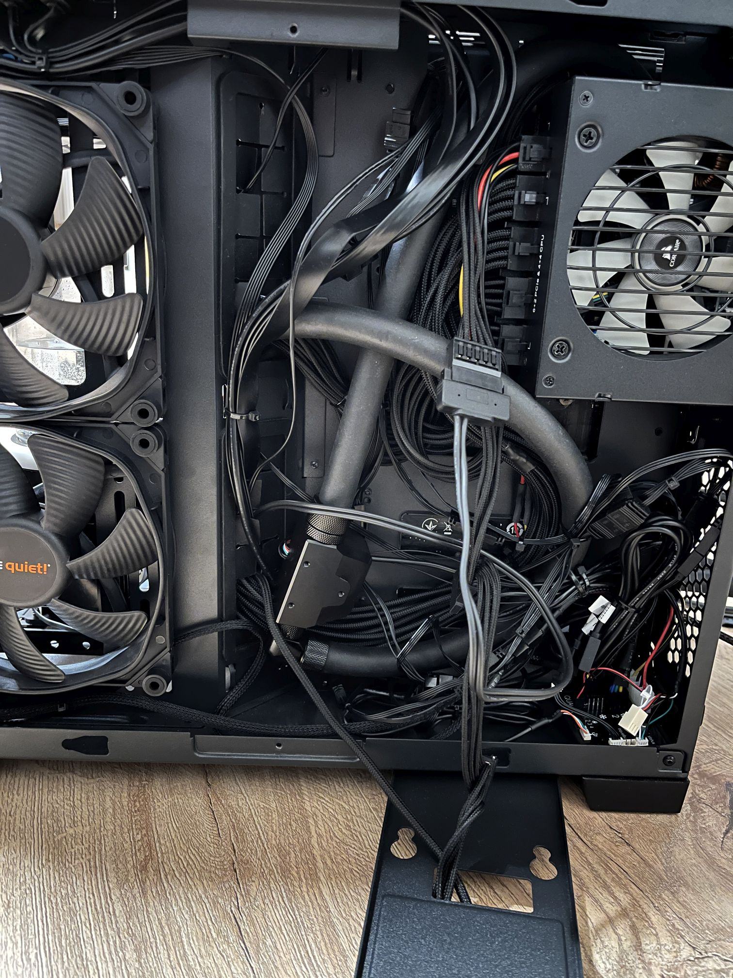

Hast du irgendwo ein Foto von der Position des Durchflusssensors?
Und welche Pumpe hast du nochmal genau?
Sorry das ist echt ein Nest auf der Rückseite. Wird eventuell noch verschönert wenn alles rund läuft. :oops: Hab die D5 PWM von EK. Glaub Quantum Kinetic als Pumpen / AGB Kombo. Das Wasser strömt von oben nach unten. Könnte mir vorstellen das es der Winkel ein wenig blockt und das Flügelrad deswegen etwas langsamer dreht?
Kannst du ihn nicht einfach in den von oben kommenden Schlauch weiter nach oben setzen?
Dann sind vor und hinter dem Sensor ein paar Zentimeter geraden Schlauch.
Wobei ich hinter meinem HFN auch direkt einen 90 Grad Winkel habe.

Habe den Sensor jetzt umpositioniert und den 280er X-Flow eingebaut. Je nach Wassertemperatur habe ich jetzt zwischen 55-60 l/h bei 50% Pumpenleistung. Deutlich besser als die 40 l/h. Habe die Pumpe auch nochmal weiter entkoppelt und kann jetzt glaub noch etwas hoch mit der Drehzahl. Das sehe ich allerdings erst wenn der PC wieder auf dem Schreibtisch steht. :d
