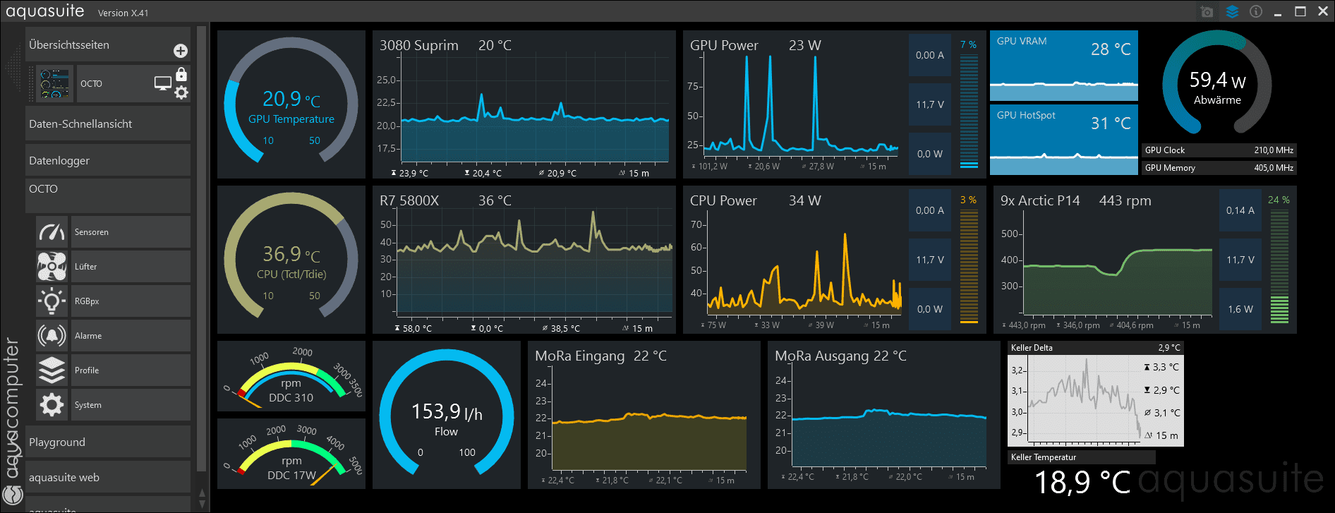

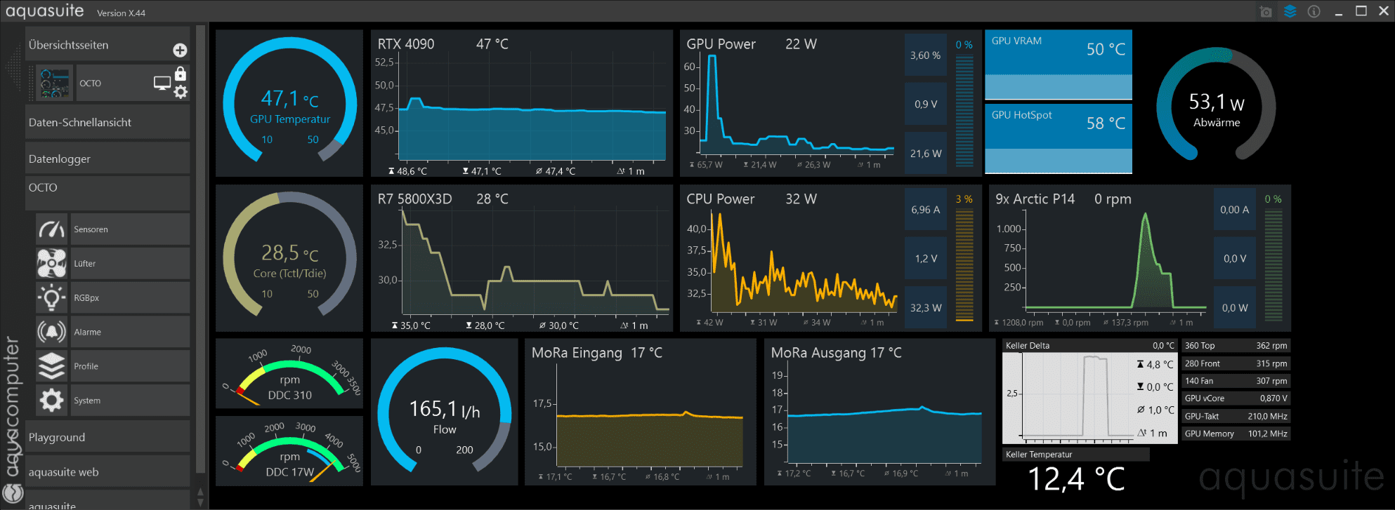

Sehe ich ähnlich. Da ich noch ein paar Tage auf meinen GPU-Wasserkühler warten muss, sitzt an der Stelle der GPU aktuell wieder dieses Teil im PC. Funktioniert prima und lässt sich sogar sicher verschrauben. https://www.alphacool.com/shop/ansc...nellverschlusskupplungsset-g1/4-black?c=20686
Mit diesem günstigen Schnellverschluss habe ich sogar 10l/h mehr(!) Durchfluss als mit dem GPU Block. So schlimm kann es also nicht sein.
Mit Alphacool 3080 Suprim GPU Block = 153,9 l/h
Alphacool HF Schnellverschluss = 165,1 l/h

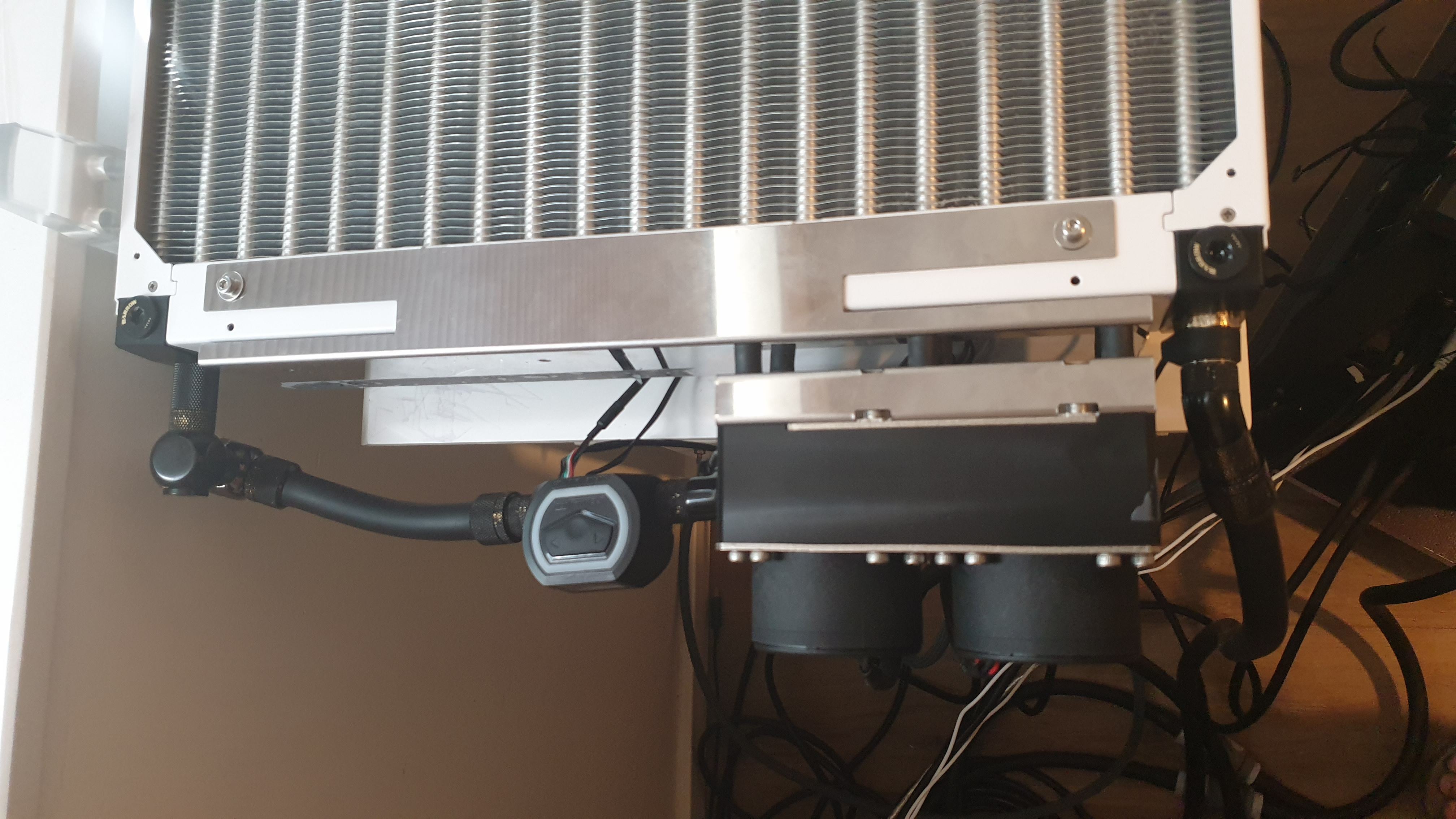

Hast du dann nur die beiden Pumpen im System? Wie schnell laufen die (rpm) und welchen Durchfluss bringt das?
Wie lang ist der Top von MoRa bis Pumpenende? Hab nicht mehr so viel Platz zwischen MoRa und Wand. :)
Das kann ich dir nicht sagen, nutze es ja nicht, liegt nur in der Schublade herum.
Dazu würden ja eh noch der Mount und das Bracket samt Entkopplung kommen, auch nochmal mindestens 12-14mm (1,5 oder 2 x 2mm Stahlblech und 10mm die Entkoppler).

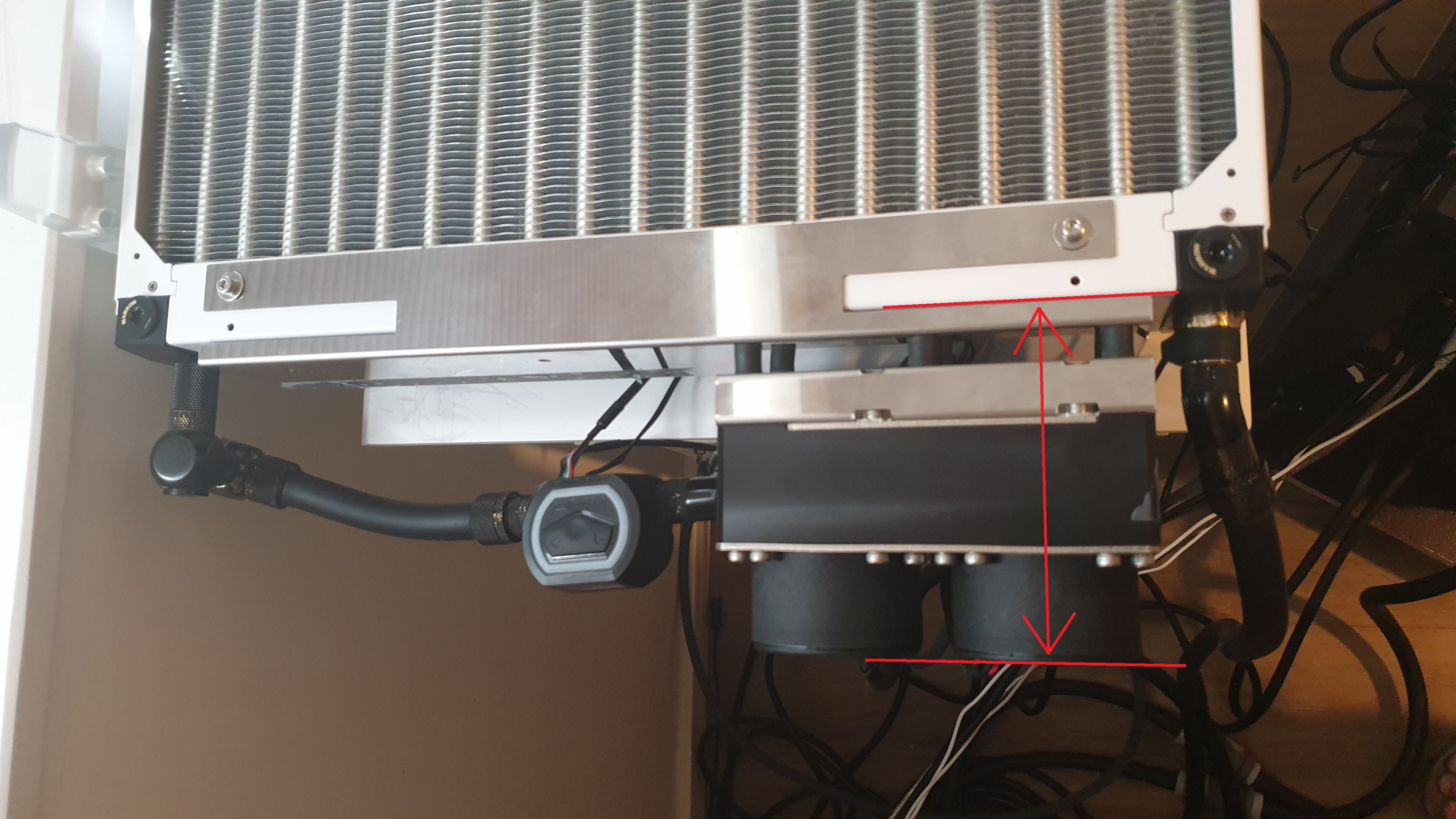

Ich bräuchte praktisch den Abstand der auf dem Bild ist. Von MoRa zu Wand habe ich noch 10cm und könnte eventuell 15cm draus machen. Glaub da macht intern das Messing Dualtop von Aquacomputer mehr Sinn.

Die D5 Next steht, ab dort wo sie von außen geklemmt wird 4,5 cm raus. Bei einer normalen D5 sind das etwas weniger.
