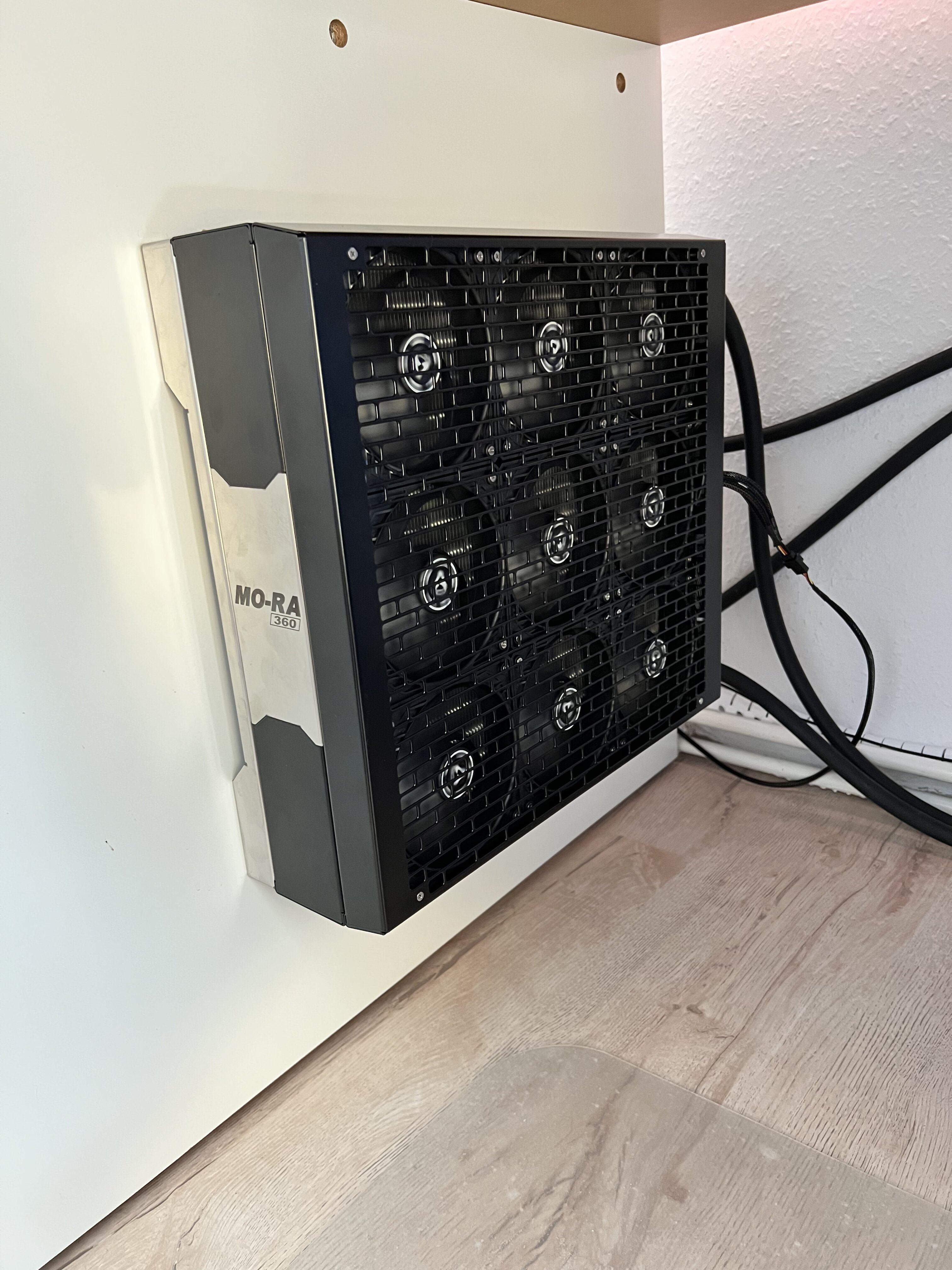

Ich würde den Anbau des MoRa am Gehäuse ändern. Habe selber nen 2x 280er Radiator ähnlich wie du an der Rückseite meines O11 Dynamic Gehäuses. Habe mir aus einem Kunststoffrohr Abstandshalter zum Gehäuse geschnitten. Durch die Röhren verlaufe die M3 Schrauben bzw. Gewindestangen mit denen ich den Radiator am Gehäuse befestigt habe. Ich habe so viel Abstand zwischen Gehäuse und Radiator gelassen, dass die Lüfter dazwischen passen und noch genug Spalt vorhanden ist, damit die Lüfter in Push Luft ziehen können. Außen sind nochmal Lüfter dran in Pull Formation. Den MoRa hab ich lieber unterm Tisch stehen, der wäre einfach zu schwer an der Rückwand.

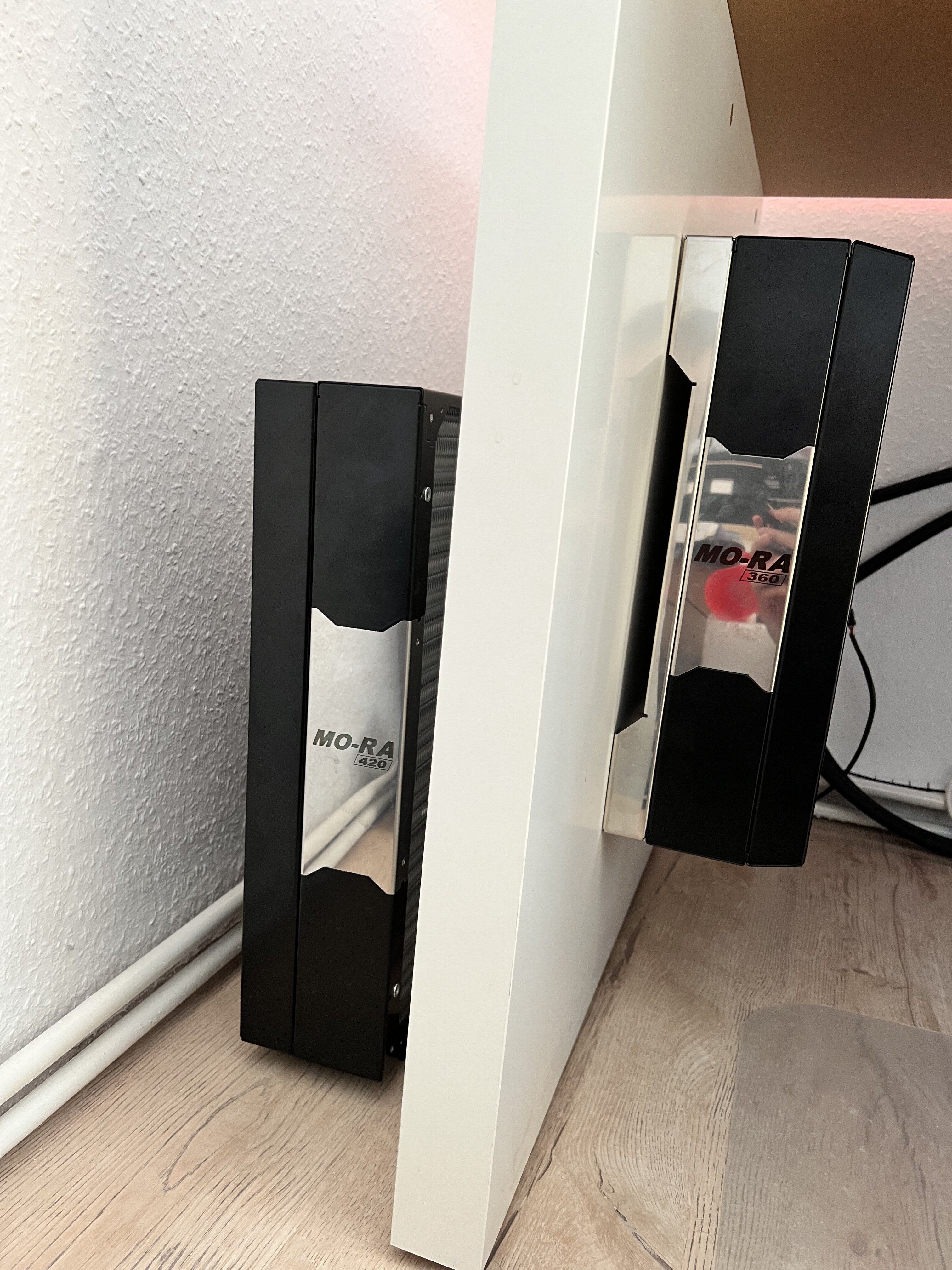

Bei mehr Abstand von der Seitenwand würde der Mora den Tower zum Kippen bringen. Zumal der Mora keine Füsschen hat. Ich verwende die vom Hersteller angebotenen Abstandshalter.
Mit der Wandhalterung von Watercool kannst du bedenkenlos die Lüfter „pushmäßig“ in Richtung Gehäuse verbauen. Die Luft entweicht da ohne Probleme.
Habe selbst einen Mora 360 so verbaut (nicht Gehäuse, aber Schreibtisch).

Also, ich hab nun den Wechsel von Pull auf Push vollzogen. Mein Delta T wurde dadurch vielleicht um max. 2 C besser (von 13 C auf 11 C). Der Hauptunterschied ist allerdings dass die warme Luft nun zu mir unter den Tisch geblasen wird und nicht mehr weg von mir. Also einen Fusswärmeteppich werd ich mir diesen Winter nun def. nicht mehr zutun müssen :fresse:
Dazu ist zu sagen, dass ich die dem MoRa gegenüberliegende Seitenwand momentan abmontiert habe. Wenn ich diese wieder montiere, wird es vllt besser (sprich warme Luft entweicht dann nur noch nach oben).
