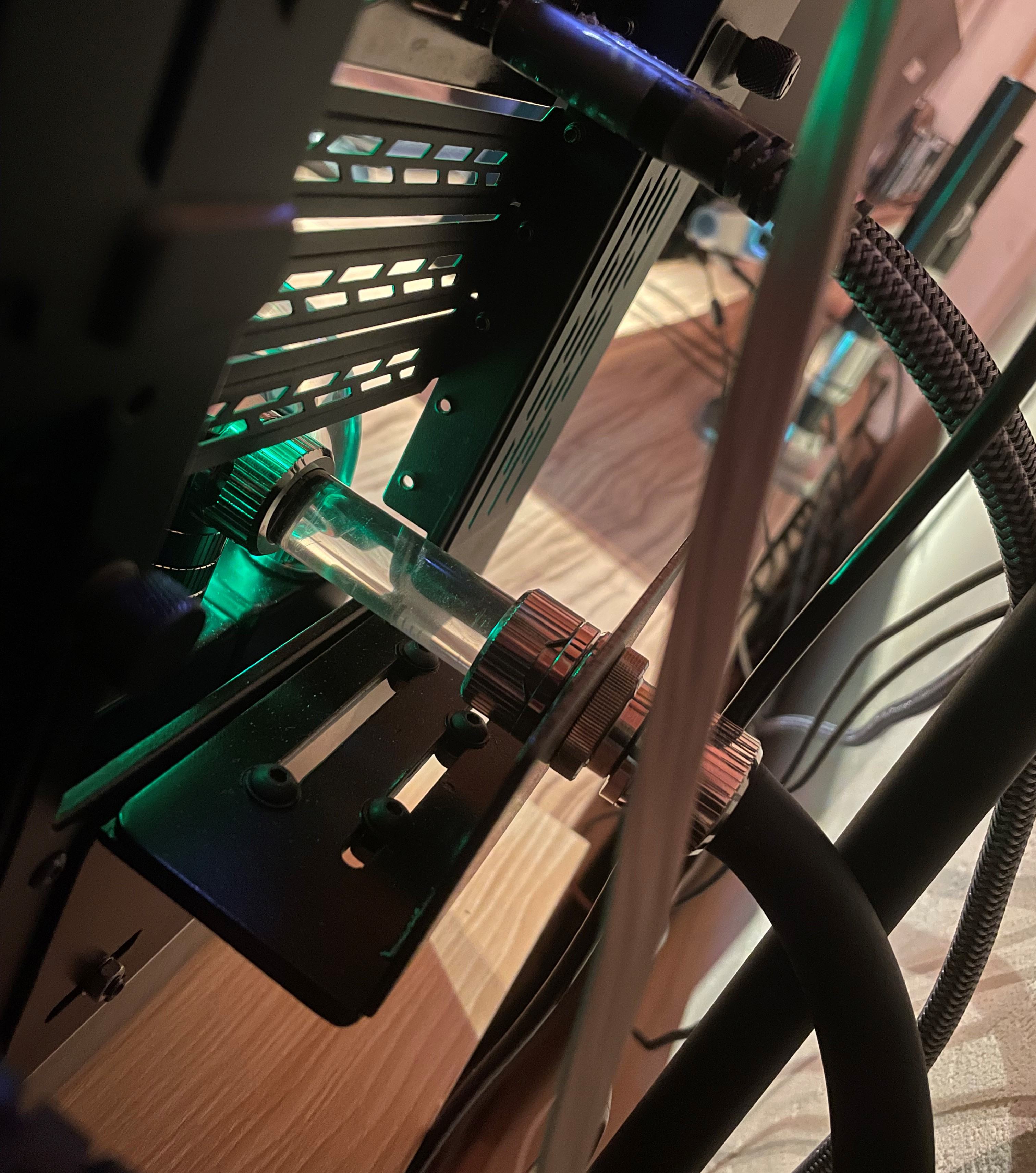

mMn sieht das gut aus mit dem Top. Aber die Anschlusswahl am MoRa verstehe ich nicht. Unten nicht direkt rein sondern der 90er und oben ohne zwei 90er.
Ich hätte auch 4x 90° mehr genommen, würde aufgeräumter aussehen und nicht so viele Schlauchbögen ergeben
@Termi ist das das mirror black top? ich habe damals (leider) gespart und das normale gekauft. kannst du was zu lautstärke im zusammenhang mit drehzahl berichten?
Ist das Mirror black top. Habe noch nicht allzuviel experimentiert. Pumpen stehen auf ~30% mein ich, mit rund 100L/h. Hören tu ich da gar nix, zumal der Mora noch hinter dem großen O11 Dynamic XL steht. Hatte am Anfang kurz 100% getestet, da haben sie gerasselt. Kann aber vieleicht auch noch an der Luft im System gelegen haben.
@mda31
Hatte keine Winkel mehr, sollte aber unbedingt laufen :fresse:
Muss ich noch nacharbeiten...

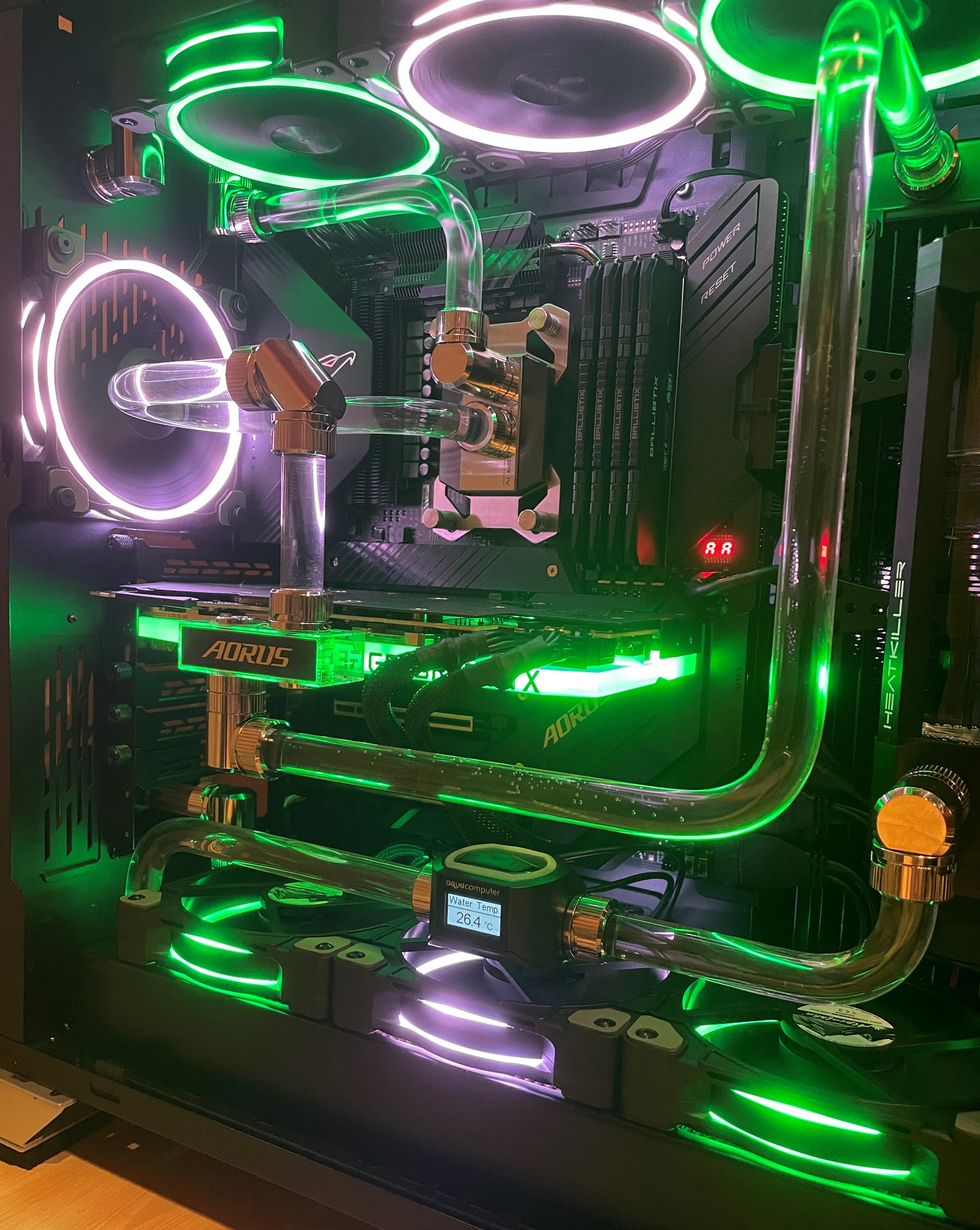

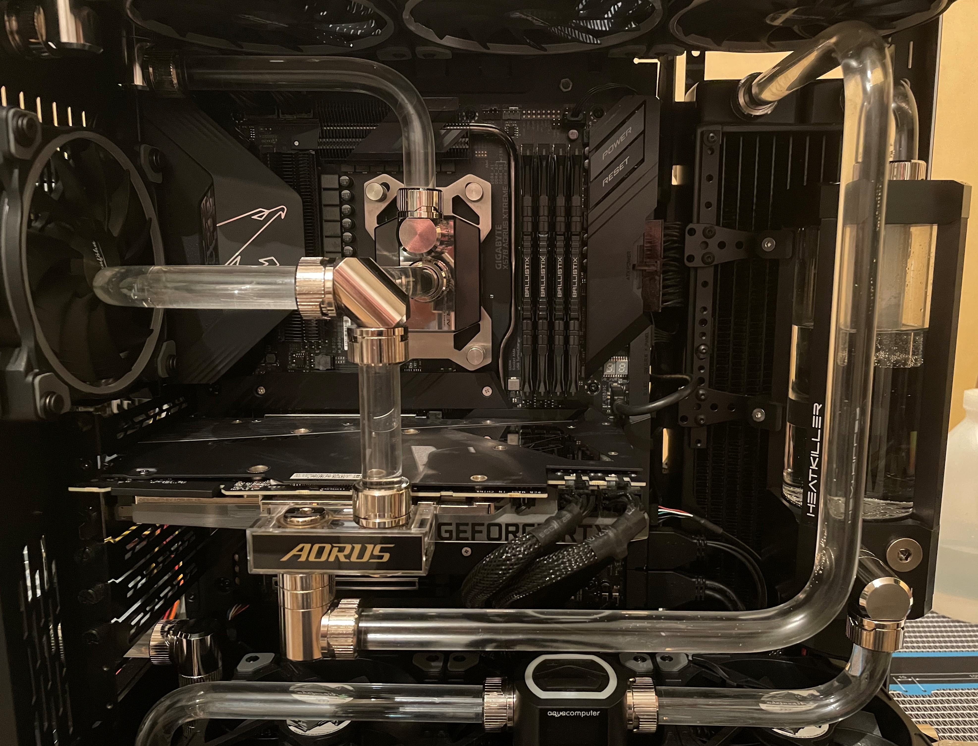

Sooo, nach meinem letzten Update is ja schon a bissle Zeit vergangen... Dafür is mein Projekt jetzt fertig :
Mein Mora-Gehege ..:-)
Rechner nach dem Umbau:
Neues Setup aufgebaut:
Und was soll ich sagen, Wahnsinn was die 2 Dinger weghauen an Wärme, Delta is jetzt je nach Lüfterdrehzahl bei ungefähr 8-10° C über Luft Raum..
War aber schon n ganzer Haufen Arbeit dafür .. Egal, fertig und jetzt genieß ich erstmal n Kaffee am Morgen, und warte auf den Sommer, der jetzt kommen kann :-)
