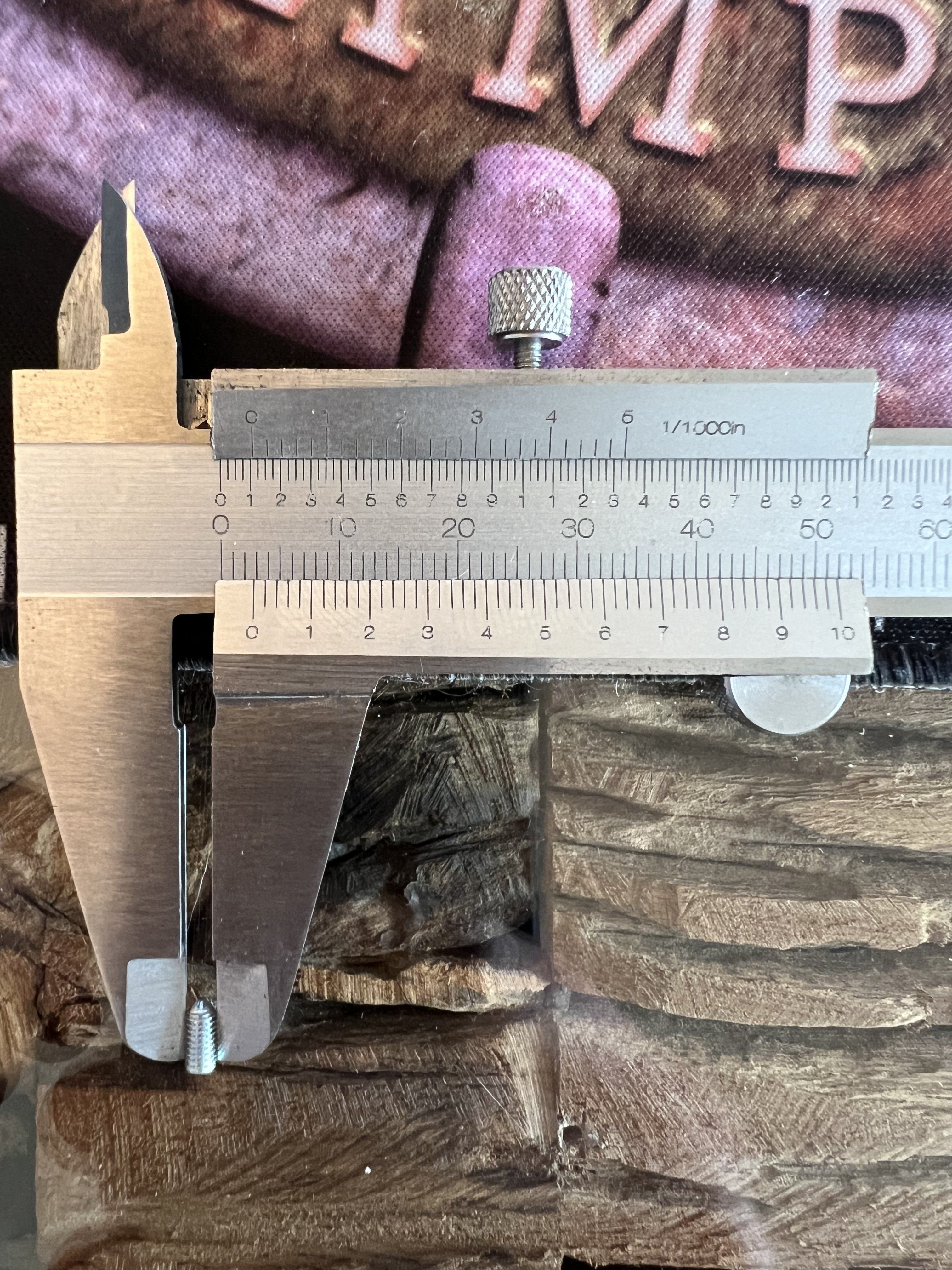

In den Gittern der MoRa sind doch vier Gewindestifte drin für die Führung des Gitters, damit das an der richtigen Stelle sitzt.
Hat mal jemand die Größe der Stifte?
Müsste kleiner m3 sein?
M2,5 oder m2?
War doch paar posts vorher schon mal die Frage
Edit.
M2,5 oder m2?
Du meinst die die Madenschrauben?
Also entweder ist mein Messschieber kaputt oder es sind 2,76mm :d
M2,5 oder m2?
Habe nun schon den zweiten davon verloren, macht keinen Unterschied.
Aber falls jemand bei der Bestellung zuviel hat, bitte bescheid geben^^
Müsste dann 2,5 sein. Danke

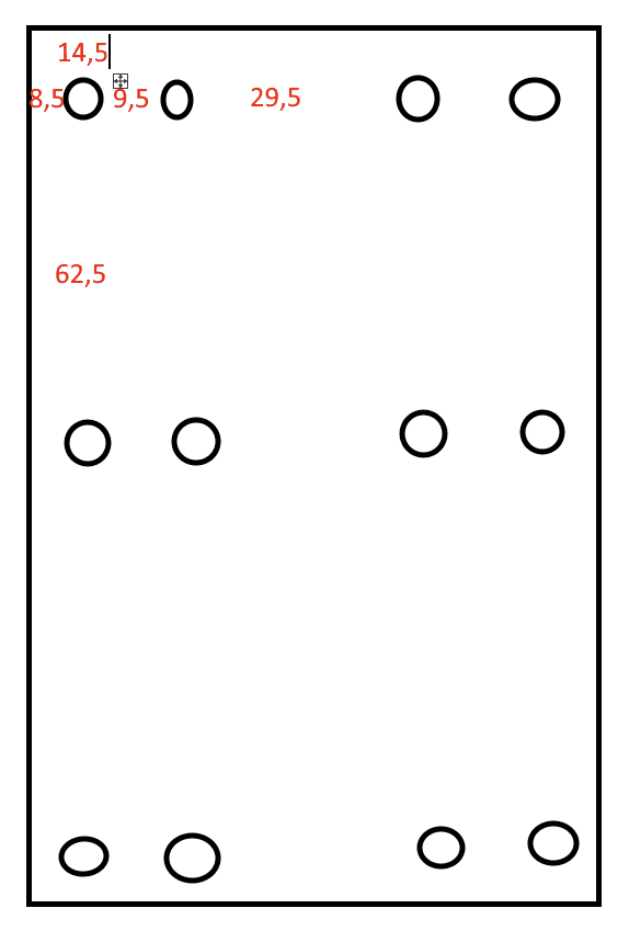

hat jemand gerade die schrauben für den standfuß zur hand und kann mir die maße sagen?
Der Durchmesser war meines Erachtens dabei, da es bei der Frage um die Berechnung des Volumens ging.
Ich versuche das später am PC zu finden.
War vor 2 oder 3 Wochen.
Hatte ich geschrieben, 6,4mm
Edit: ist Innendurchmesser
Innendurchmesser 6,4mm danke fur die info.
