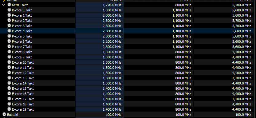

Wo kann ich den den Bus takt ändern auf 101 im uefi. Dann müßte er das ja korrekt anzeigen. Oder ist das dann schon OC 😁 wäre ja der BCLK oder?

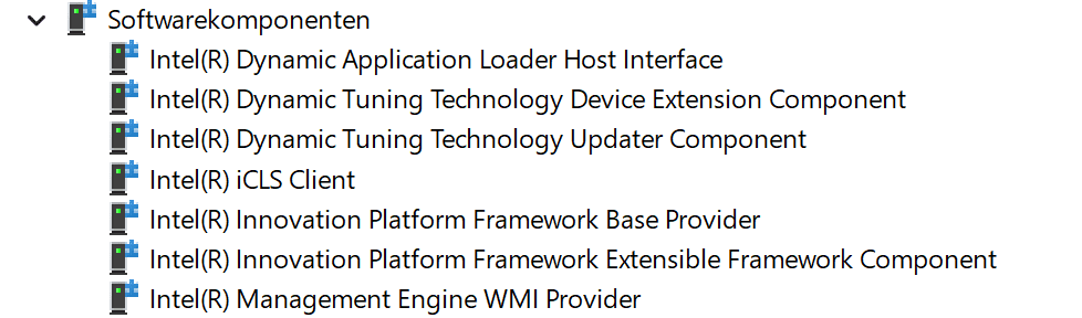

Ich hab das Intel APO mal ausprobiert und es funktioniert tatsächlich. In RBS gute 13% mehr FPS in 4k.
Die Installation hab ich so hinbekommen:
->Intel Dynamic Tuning im Bios aktivieren.
->DTT Treiber herunterladen und entpacken
->über den Gerätemanager ->Aktion -> Treiber aktualisieren solange alles aus dem DTT und IPF Ordner installieren bis folgende Geräte da sind:

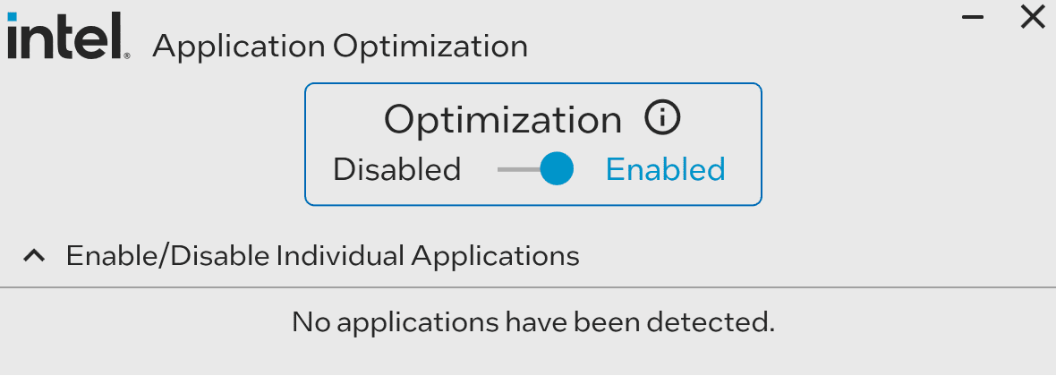

Danach kann man mit dem APO Tool aus dem MS Store prüfen obs läuft:
Das Ding scheint aber nichts weiteres zu sein als eine grafische Oberfläche zur Anzeige ob APO an ist aber sonst keine Funktionalität dran hängt
Wenn ich APO nämlich wieder deinstalliere, bleibt der Performance Vorteil.
Sollte es dann mehr unterstütze Spiele geben, scheint das wirklich ein Mehrwert zur 14th Gen zu sein. Halt wie mit DLSS3 3 und RTX Karten. Da freut sich das Intel Marketing NG bestimmt drüber.

Bei mir steht der bei 100 und macht dennoch solche Faxen wie du beschreibst 👻
Bei MSI gibt es den Punkt "Lock BLCK"
Erst wenn ich das aktiviere liegen immer die 100 an
Warum möchte man das denn erzwingen?
Weil "100,00x" toller ausschaut als "99,76x"?
Im BIOS einfach Spread Spectrum deaktivieren und schon hat man glatte MHZ Zahlen.
Leider hat MSI dieses Feature abgeschaltet 🤔 Aber mit dem BCLK Lock geht es wunderbar. Danke euch :-)
Leider finde ich auch auf Rückfrage bei MSI nichts im UEFI. Es soll standardmäßig aktiviert sein, man konnte mir aber nicht sagen wo. Leider installiert er bei mir den Treiber zwar, aber es werde nur zwei der Komponenten im Geräte Manager angezeigt. Über die APP bekomme ich dann keine Verbindung.
