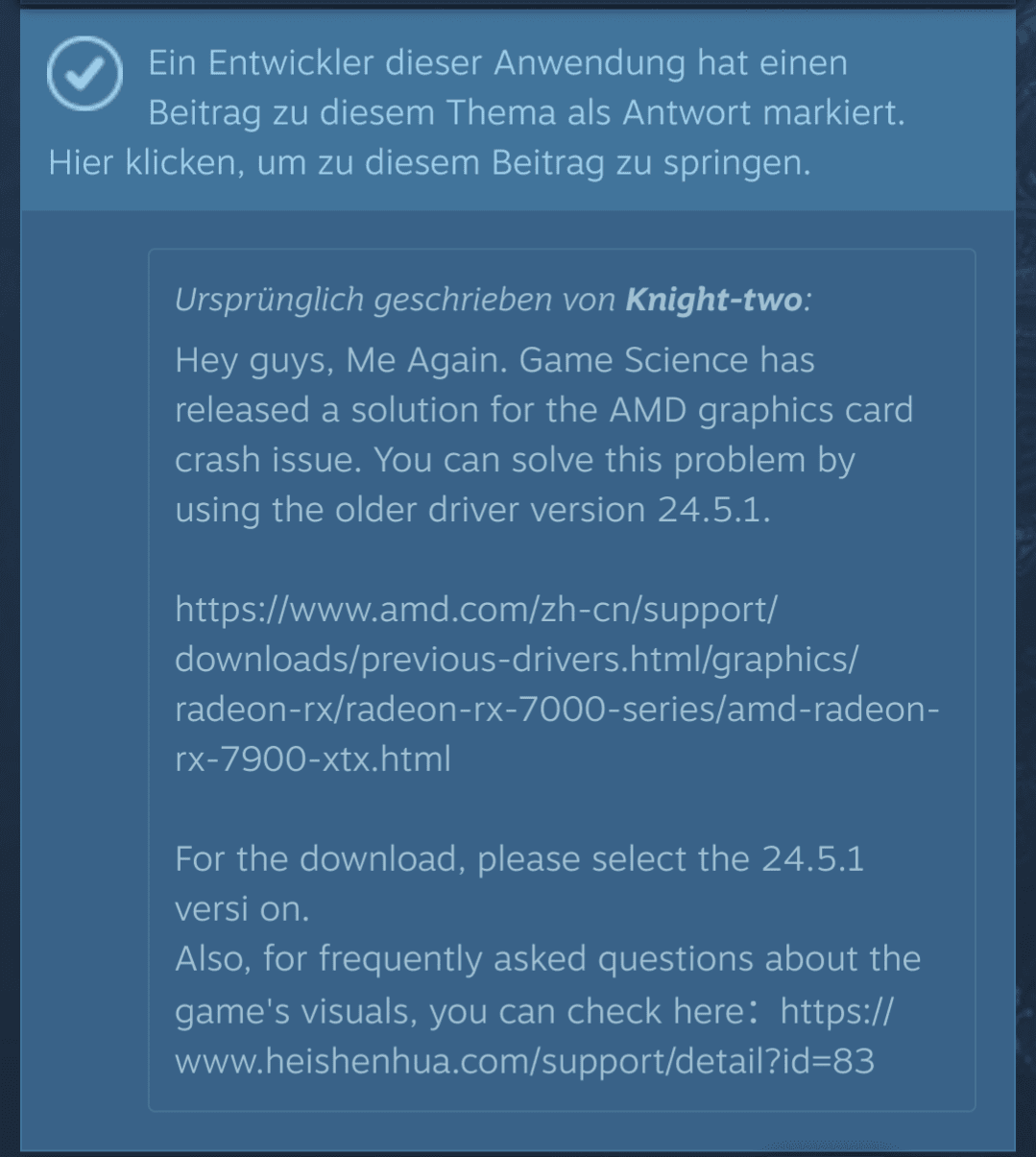

Ja da ich das Spiel nicht besitze ist mir die Problembehebung nicht relevant
Dann kann der ja auch egal sein dass es Probleme gibt wenn du nicht davon betroffen bist.
Wahrscheinlich ist dir die Problemlösung aber nur nicht wichtig weil sie AMD betrifft. 😂

Sehr informativ, über ein Spiel zu Berichten, was nicht mal du (selber) spielst. 🤦‍♂️
Ja für diejenigen die es spielen ist es interessant und manche sind sogar für die Information dankbar da es eventuell sogar einen Fix beinhaltet oder trägst du zu Thema bei ?
