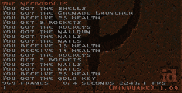

Kommt das Fiepen nicht von der hohen FPS die von diesen Karten geliefert werden kann?
Dann müsste das aktivieren von Vsync das Problem doch nachhaltig reduzieren bzw gar verschwinden lassen.
Soundeffekte gibt zumindest meine alte GTX nur bei dreistelligen FPS zum besten, also eher nicht beim "normalen" spielen.

Ich denke nicht, dass es wirklich an "hohen FPS" liegt. Immerhin fließen da keine FPS durch die Karte.
Vermute eher, dass es an der Kartenlast liegt. Hier kann ich mir auch vorstellen, dass nicht einmal hohe Last automatisch zu dem Fiepen führen kann, sondern auch eine ungünstige Taktrate, die die mechanischen Teile zum Schwingen bringt. Habe aber grundsätzlich keine Ahnung von der Thematik.
Auch weiß ich nicht, ob sich das Fiepen nicht auch nach einiger Zeit verändern kann. Wenn es ein mechanischer Vorgang ist, kann ich mir schon vorstellen, dass es schlimmer oder besser wird, wenn die Karte mal etwas wärmer wird und oder stark belastet wird...
Ich habe das nicht extra geschrieben, da ich es für offensichtlich hielt.
doppelte FPS = doppelte Last
Edit: Natürlich nicht bei DLSS, sondern bei klassischer Rasterizierung.
Ich habs erwähnt, da die Aussage zu dem Fehlschluss führen könnte, dass Spulenfiepen nach einer Limitierung der FPS nicht auftreten kann/darf.
Fiepen und Rasseln sind zwei Dinge, die beide unabhängig voneinander auftreten können und unterschiedliche Gründe haben.
Das "Fiepen" ist ein Spannungsproblem, dass durch hohe Spannung und eine hohe Frequenz an Änderungen dieser Spannung entsteht. Also durch hohe FPS. Hier hört man ein hochfrequentes Stromgeräusch, dass nur indirekt von der Hardware kommt, sondern mehr vom Strom, der durch diese Hardware jagt und die Frequenz laufend ändert.
Dies kann man "beheben" indem man z.B. auf 60FPS limitiert.
Das "Rasselen" ist indirekt auch ein Frequenzproblem, aber anders in dem Sinne, dass es nicht durch die Spannung entsteht, sondern durch eine sehr hohe Frequenz in Form von Takt. Hier hauen die Spulen im wahrsten Sinne des Wortes gegen die Plastikwände und rasseln deswegen.
Dies kann man "beheben" indem man z.B. das Powertarget reduziert und die GPU damit zu geringeren Taktraten zwingt.
