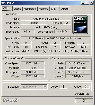

yay endlich nen ref takt von 300 :d
und die erkenntniss das der sideport beim anheben des ref taktes mit übertaktet wird 0o

@ Ferry
Du schaffst mit deinem Phenom 350 HTT?
Ich gehe davon aus, es liegt hauptsächlich am Phenom selbst und weniger am Board, aber 350 sind schon krass, schaffe ich mit keinem meiner ansatzweise, aber vielleicht mach ich auch was falsch :hmm:
@ Wishes ich bin mir nicht mehr zu 100% sicher, iss schon nen paar moante her und der phenom proftiert auch nicht durch den hohen ref takt, aber ja auf meinem alten gigabyte mobo dürfte ich es hin bekommen haben. Aber leider keine screens :(
wie gesagt durchs letzte bios update schafft das dfi auch endlich seine 300 aber danach iss auch sense
Heute konnte ich mein Board nochmal "vergewohltätigen" :d und es waren noch ein paar MHz Referenztakt drin --> ca. 290 MHz.
Was mir auffällt beim Board:
Beim Booten kann ich keine großen Sprunge beim Referenztakt einstellen, ansonsten kommt kein normaler Bootvorgang, sondern der Fehlerteufel. Also nicht von 200 MHz auf 240 Mhz und booten, das klappt leider nicht. Ich kann maximal in 15er MHz Schritten booten und immer wieder ins BIOS gehen und nochmal höher gehen bis ca. 290 MHz, das klappt dann aber.
Auch ist mir aufgefallen: fährt man den PC normal runter, dann bootet der PC immer mit einer Fehlermeldung ( Overclocking failed ) bei mir. Drückt man aber gleich den Resetknopf im Windows, dann startet das System normal mit den eingestellten Settings. Ist schon irgendwie komisch. Dies funktioniert aber nur, wenn bei einem Benchmark kein Abbruch kam. Kommt ein Fehler oder eine Fehlermeldung, dann funktioniert das aber nicht mehr und man muss im BIOS den Referenztakt normal einstellen.
