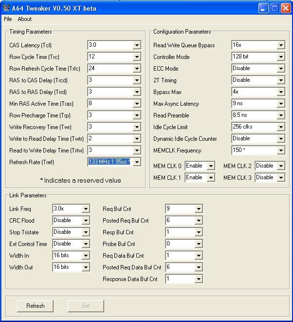

Ich hab das Ultra-D mit dem N4D704-2BTA (BigToe Mod) Bios am laufen.
Das geht am besten mit meinen Crucial/Micron -5B d Riegeln.
Die Teiler gehen jetzt auch unter den 166er, nachdem ich Tref auf von default auf 133Mhz 1,95µs geändert habe.
4196= 133mhz(1.95us)
Code:
Refresh Rate 7,8µs Self Refresh
@Wernersen
Schau mal die Einstellungen im Link an
http://www.diy-street.com/forum/showpost.php?p=300668&postcount=87
