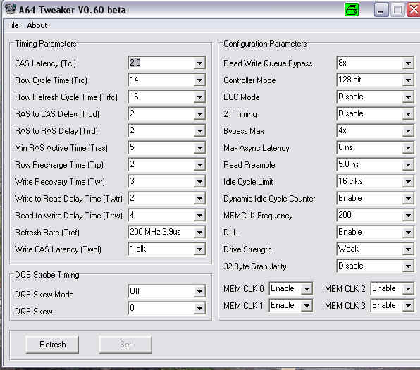

siehe anhang
Blade_Runner schrieb:
@jalapeno
Bei welcher Frequenz hast du diese timinigs?
Im 24/7 Betrieb bei 10x240
Habe allerdings im Alltagsbetrieb nichts optimiert. Ohne Probleme, sprich 100% stabil geht auch (von oben nach unten):
2,0
7
16
2
2
7
2
2
1
1
166 1.95
1
