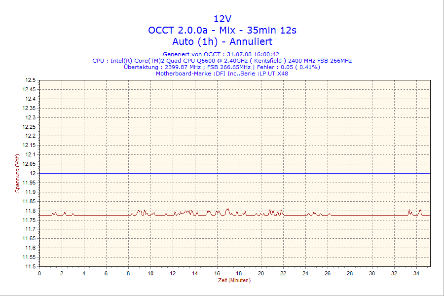

Aber Du müsstest mal den Ripple-Wert mit OCCT unter Belastung testen.
OCCT schreibt Log-Screens die nach Beendigung angezeigt werden.
Wenn Du die mal posten könntest, ich ahne da nichts Gutes hoffe aber das ich mich irre!
Also um das NT aus zuschließen Kannst Du mal ein Coba Nitrox 750W ran hängen gibt es für 88 € ! Ist immer noch das einzigste NT wo DFI-Kombis sicher funken.

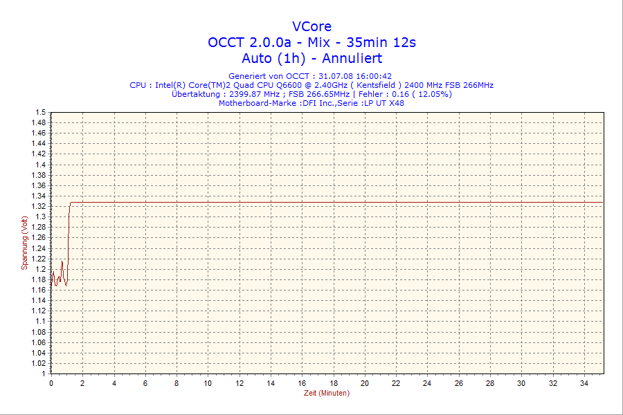

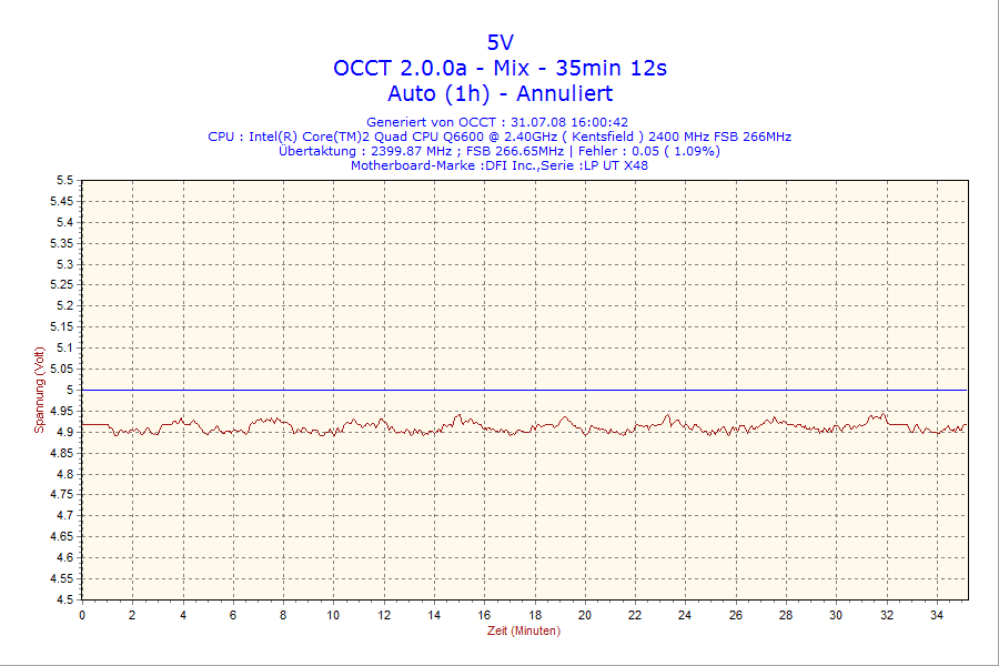

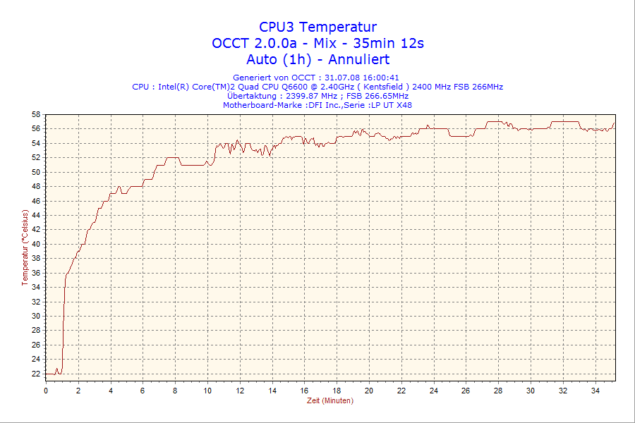

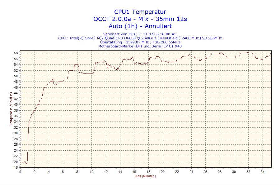

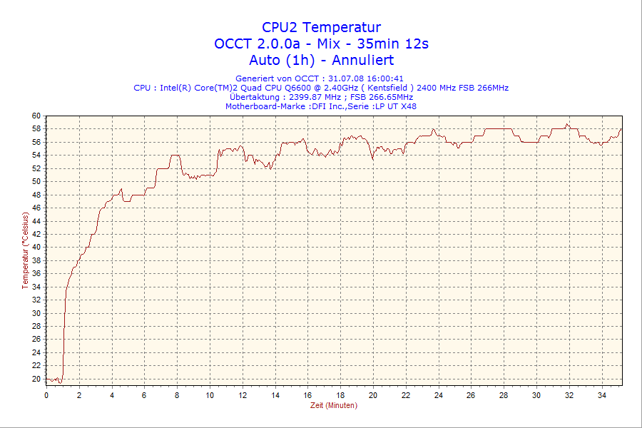

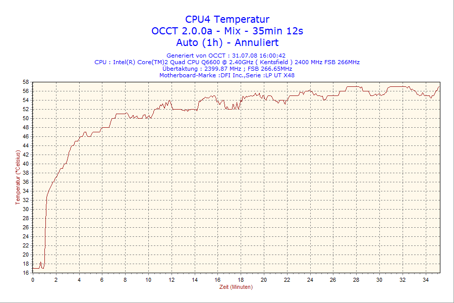

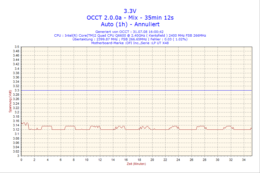

Rolle1112... OCCT läuft super ohne Absturz. Was für eine Kurve willst du haben...?
Schau mal irgend wo im Ordner Eigene Dateien, da muß einer OCCT heißen !
Die Aufzeichnung von OCCT sieht so aus.
Gruss rolle1112
Also wenn OCCT sauber läuft kann am NT weniger sein auch wenn mans nicht ausschliessen sollte!
Hier ein paar die anderen kommen gleich noch....
Aber damit test du ja nur cpu mainboard ram etc und die die grafikkarten. aber wie ich sehe dneke ich ist es das netzteil was einbricht beim betreib noch von 2 4870 karten. kannst du mir mal sagen was du für einen ahnung hattest, die so schlecht gewesen war....

@memphis83
ist Dir aufgefallen wie die Loglinie bei meinem Bsp. aussieht.
Wenn Du wissen möchtest was ich geahnt habe, dann genau das Deine Linien so aussehen wie in deinen Screens, dass hat bei nem anderen Board nichts zu sagen muss auch bei Deinem nicht und viele andere DFIs mögen damit laufen.
aber nicht nur die digitalen Spawas des Boards sondern auch die anderen Komponenten reagieren empfindlicher auf solche Schwankungen.
Du merkst wie ich versuche mich Vorsichtig aus zu drücken,aber wie gesagt der eine hat nie Probs mit so was und der andere dafür nur,kommt immer auch auf die verbauten Komponenten an.
Und um gottes Willen schmeiß Dein NT nicht weg bevor Du nicht alles andere ausschließen kannst.
rolle1112
