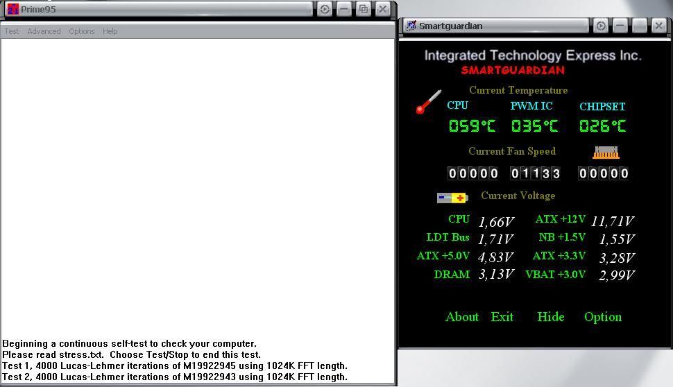

Nach etlichen OC versuchen habe ich nun festgestellt das ich die CPU spannung um 0,4Volt anheben muss damit ich mein opteron 144 halbwegs stabiel bekomme.
Vorher hatte mir prime nach 5 sekunden einen fehler ausgespuckt und jetzt scheind es zu laufen.
Könnte es sein das die IHS keinen guten Kontakt zur DIE hat und ich deshalb die Vcore so erhöhen muss damit ich ihn stabiel bekomme???
Und würde evtl. die abnahme der IHS abhilfe schaffen ???

1.66V in Verbindung mit der Temp? Das geht nicht lange gut. :fresse:

Schonmal mit Multi 5 probiert? Vllt ist deine CPU grottenschlecht. Oder die Ram-Timings sind zu derb. Bin mir jetzt nicht sicher, ob ich dir das schonmal gesagt hab oder ob ich dich gerade verwechsle... :wink:
@ BerlinRider Deswegen überlege ich die IHs zu entfernen umd evtl. die CPU mit weniger spannung zu betreiben.
Könnte ja sein das die IHS keinen guten kontakt zur DIE hat und ich dadurch diese hohe Vcore benutzen muss !?! Oder liege ich da falsch ???
