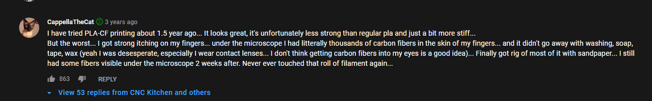

Noch ein Erfahrungsbericht, was das Handling von dem Zeug angeht:
