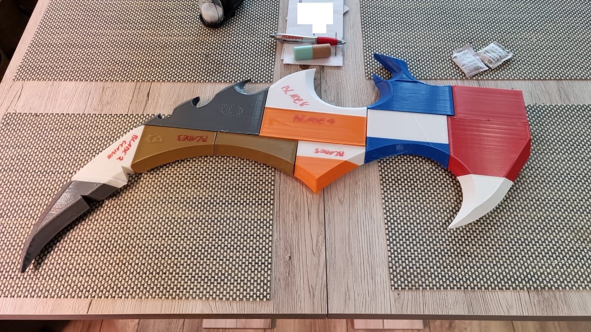

ich hab heut nochmal 2kg Filament bestellt, damit ich mal mit den Teilen für den Lasercutter weitermachen kann - der Rahmen ist fertig, aber sonst nichts ^^
Gibt ja auch nen Plugin für Octopi, mit dem man das direkt integrieren kann, finde ich ganz praktisch wg Notaus.
Dann geht der Drucker auch automatisch nachm Drucken aus und so Spaß
Wer kann erraten was es wird? :bigok:
Night elves?

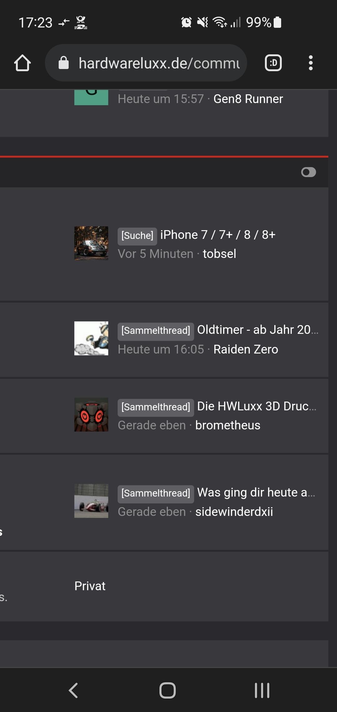

Ist das nur bei mir so?
In allen anderen Forenbereichen wird mir der letzte Post angezeigt. Nur im Konstruktionsforum ist es ein beliebiger von vor Wochen.
Works on my machine
