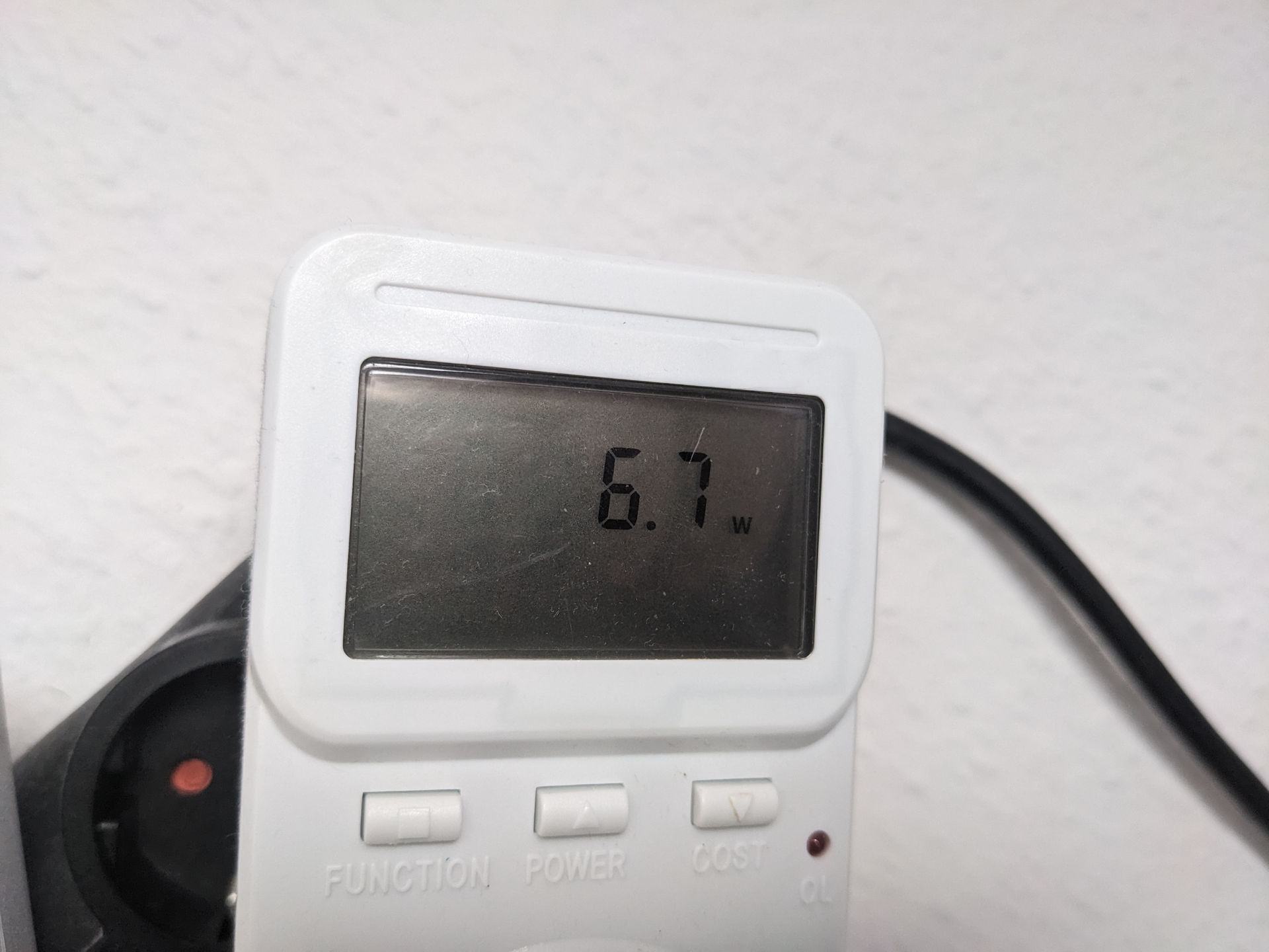

Hab grade mal meine gebrauchte umgebaute 80 Euro Fujitsu 550 Workstation mit D3417-A Board gemessen:
Verbrauch:
  • 6,7W (gemessen mit Profitech KD 302)
  • USB-Tastatur und Monitor via DP angeschlossen.
  • OS: Proxmox (Debian) mit CPU Governor "powersave"
Verwendete Hardware:
  • Gehäuse: Streacom FC5 (ACHTUNG: Das Board passt nicht richtig in das Gehäuse, ich musste viel basteln, das D3417-B Board sollte besser passen)
  • Mainboard: Fujitsu D3417-A12
  • RAM: 64GB DDR4 ECC
  • CPU: Intel Xeon 1225v5
  • Netzteil: Streacom Nano 160W (ähnlich Pico PSU)
  • Adapter: Bojiadafast 24pin->16pin Adapter (aliexpress)
  • SSD: WD SN850x 2TB
