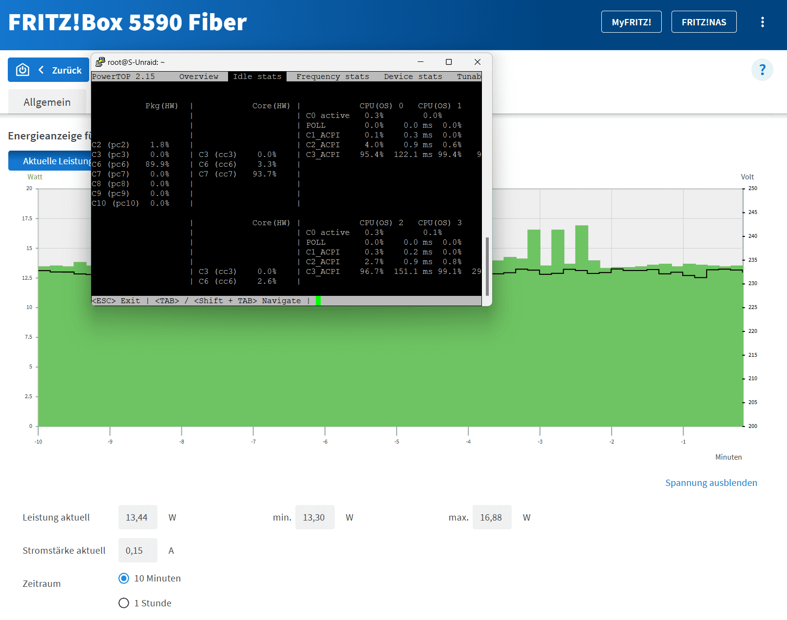

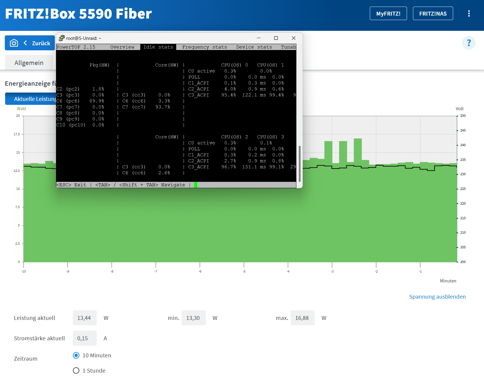

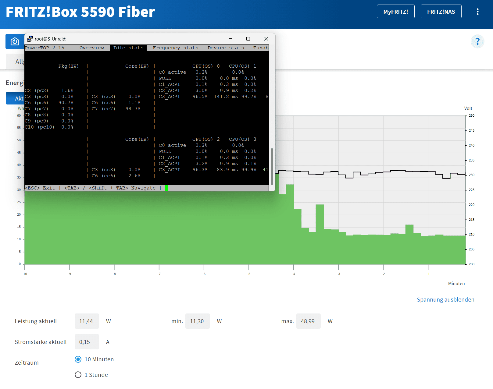

Ich schließe mich mal an
Asrock Z790M-ITX
I5 14500
32GB Ram
2x NVME´s
2x 18TB HDD´s
Mit allen Optimierungen komm ich höchsten auf C6 mit IDEL von 13,4 Watt
Tiefer komm ich C-States irgendwie nicht auch wenn die schon echt top sind würde mich schon so C10 Interessieren
Das erste Bild ist noch ohne die Beiden HDD´s das zweite mit

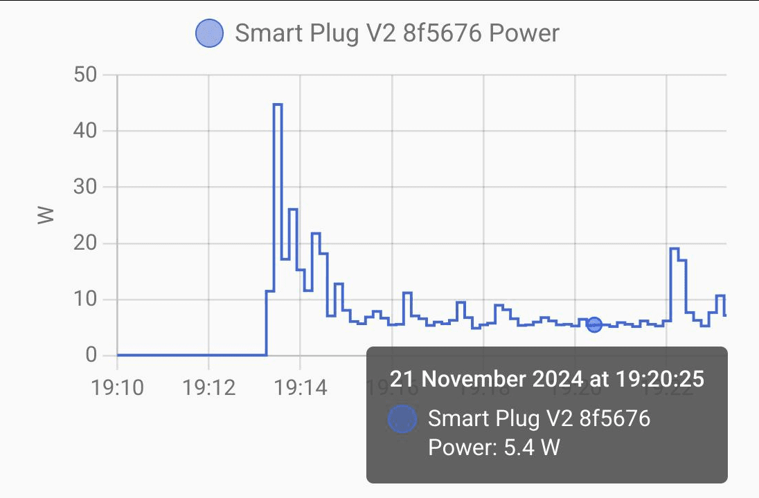

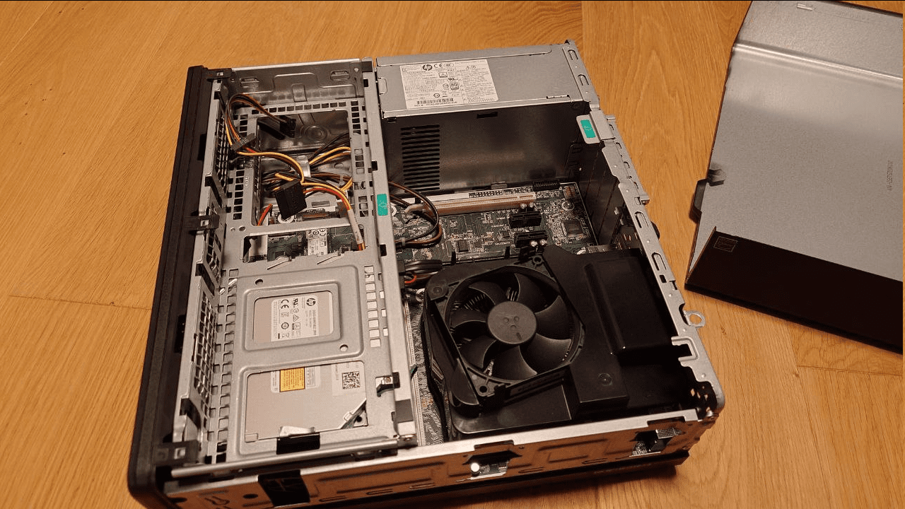

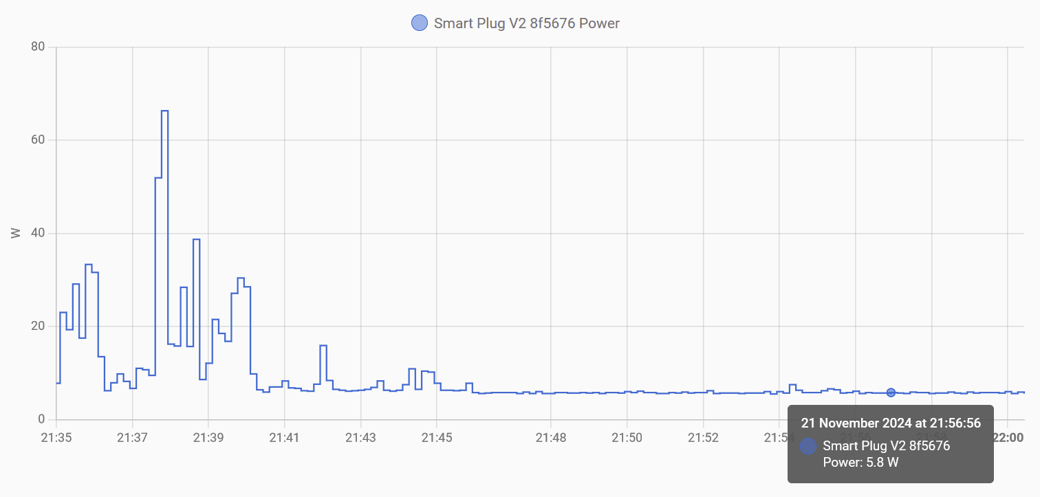

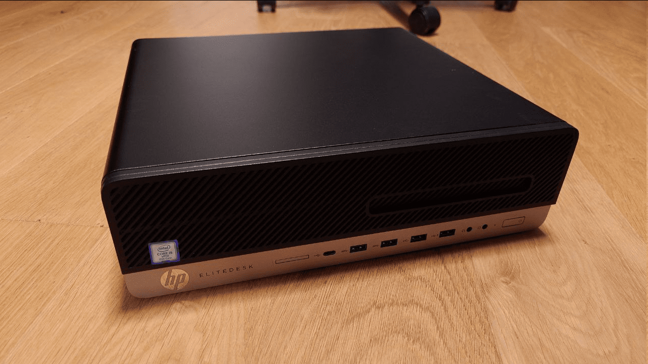

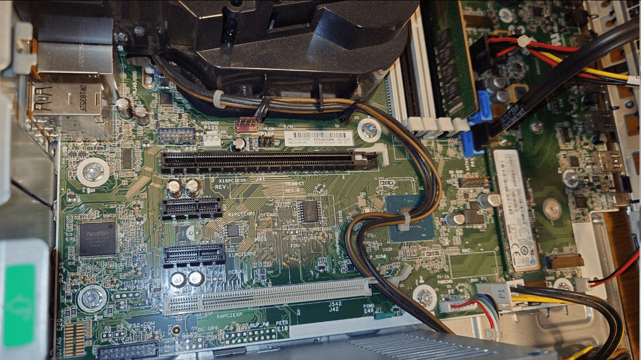

Hab mir nun auch noch einen
HP EliteDesk 800 G5​
zugetan, mit i5-8500
Das ding ist zwar recht gross.... hat dafür aber auch platz für 2x3.5HDDs, (3 Sata Ports) und 2x NVME slots.

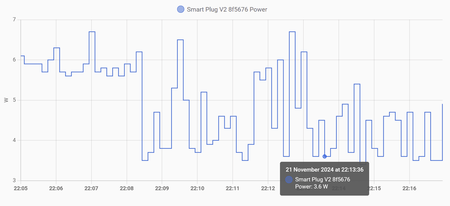

Unter Windows 11 mit Monitor / Keyboard /Maus dazu verbraucht er rund 5.4W
also gleich mal TrueNAS Scale 24.10.0.2 installiert...
Keine services und nix konfiguriert, wirklich NACKT das system. 5.8W

Core    CPU     Avg_MHz Busy%   Bzy_MHz TSC_MHz IPC     IRQ     SMI     POLL    C1      C1E     C3      C6      C7s     C8      C9      C10     POLL%   C1%     C1E%    C3%     C6%     C7s%    C8%     C9%     C10%    CPU%c1  CPU%c3  CPU%c6  CPU%c7  CoreTmp CoreThr PkgTmp  GFX%rc6 GFXMHz  GFXAMHz Totl%C0 Any%C0  GFX%C0       CPUGFX% Pkg%pc2 Pkg%pc3 Pkg%pc6 Pkg%pc7 Pkg%pc8 Pkg%pc9 Pk%pc10 CPU%LPI SYS%LPI PkgWatt CorWatt GFXWatt RAMWatt PKG_%   RAM_%
-       -       8       0.59    1275    3000    0.37    906     0       11      24      54      6       54      0       406     5       527     0.00    0.05    0.15    0.00    0.14    0.00    4.03    0.02    95.04   0.39    0.00    0.13    98.88   30      0       31      99.71   350     0       4.13    3.26    0.000.00     95.40   0.00    0.00    0.00    0.00    0.00    0.00    0.00    0.00    0.40    0.20    0.00    0.56    0.00    0.00
0       0       6       0.69    848     3000    0.63    146     0       0       17      9       0       10      0       87      0       81      0.00    0.29    0.36    0.00    0.11    0.00    5.12    0.00    93.45   0.85    0.00    0.09    98.36   29      0       31      99.72   350     0       4.13    3.26    0.000.00     95.42   0.00    0.00    0.00    0.00    0.00    0.00    0.00    0.00    0.40    0.20    0.00    0.56    0.00    0.00
1       1       6       0.59    1013    3000    0.54    146     0       11      2       7       1       8       0       57      5       72      0.01    0.02    0.01    0.00    0.13    0.00    3.47    0.11    95.68   0.17    0.00    0.12    99.11   29      0
2       2       7       0.80    929     3000    0.68    161     0       0       1       11      3       2       0       91      0       91      0.00    0.00    0.13    0.01    0.03    0.00    6.27    0.00    92.77   0.36    0.01    0.02    98.81   29      0
3       3       3       0.36    925     3000    0.44    166     0       0       0       15      0       24      0       70      0       86      0.00    0.00    0.10    0.00    0.29    0.00    3.88    0.00    95.39   0.30    0.00    0.26    99.08   30      0
4       4       3       0.37    864     3000    0.45    157     0       0       1       6       2       10      0       56      0       108     0.00    0.00    0.09    0.01    0.29    0.00    2.68    0.00    96.58   0.28    0.01    0.28    99.07   30      0
5       5       19      0.74    2636    3000    0.09    130     0       0       3       6       0       0       0       45      0       89      0.00    0.00    0.23    0.00    0.00    0.00    2.73    0.00    96.31   0.38    0.00    0.00    98.88   28      0
-       -       5       0.59    841     3000    0.56    736     0       8       32      40      23      61      1       315     0       602     0.00    0.06    0.05    0.00    0.10    0.01    2.89    0.00    96.30   0.29    0.00    0.09    99.03   31      0       31      99.56   350     0       4.04    3.25    0.00    0.00    95.79   0.00    0.00    0.00    0.00     0.00    0.00    0.00    0.00    0.35    0.16    0.00    0.56    0.00    0.00
0       0       5       0.62    812     3000    0.62    104     0       2       12      5       1       11      1       72      0       64      0.00    0.32    0.02    0.00    0.09    0.07    4.08    0.00    94.82   0.49    0.00    0.08    98.81   29      0       31      99.58   350     0       4.05    3.25    0.00    0.00    95.80   0.00    0.00    0.00    0.00     0.00    0.00    0.00    0.00    0.35    0.16    0.00    0.56    0.00    0.00
1       1       5       0.60    820     3000    0.59    128     0       2       3       12      9       15      0       52      0       98      0.00    0.00    0.20    0.01    0.10    0.00    2.09    0.00    97.01   0.37    0.00    0.09    98.94   29      0
2       2       9       0.98    881     3000    0.65    171     0       0       7       6       2       1       0       76      0       113     0.00    0.02    0.05    0.00    0.02    0.00    5.41    0.00    93.53   0.29    0.00    0.01    98.72   29      0
3       3       5       0.67    815     3000    0.47    85      0       4       9       5       6       17      0       35      0       68      0.00    0.03    0.03    0.00    0.21    0.00    1.16    0.00    97.91   0.18    0.00    0.20    98.95   31      0
4       4       3       0.32    850     3000    0.44    118     0       0       0       3       3       8       0       32      0       130     0.00    0.00    0.01    0.01    0.08    0.00    1.29    0.00    98.32   0.19    0.01    0.07    99.42   29      0
5       5       3       0.36    854     3000    0.40    130     0       0       1       9       2       9       0       48      0       129     0.00    0.00    0.02    0.01    0.09    0.00    3.29    0.00    96.25   0.22    0.01    0.08    99.33   28      0
-       -       22      2.66    834     3000    0.51    1953    0       1       31      194     193     607     0       1001    44      1761    0.00    0.13    0.21    0.14    0.85    0.00    6.03    0.61    89.46   0.90    0.11    0.74    95.59   30      0       30      99.71   350     0       17.81   13.03   0.00    0.00    84.50   0.00    0.00    0.00    0.00    0.00    0.00    0.00    0.00    0.49    0.31    0.00    0.58    0.00    0.00
0       0       13      1.59    841     3000    0.39    180     0       0       0       6       2       28      0       191     0       326     0.00    0.00    0.01    0.01    0.36    0.00    8.74    0.00    89.35   0.53    0.00    0.33    97.55   29      0       30      99.69   350     0       17.80   13.03   0.00    0.00    84.49   0.00    0.00    0.00    0.00    0.00    0.00    0.00    0.00    0.49    0.31    0.00    0.58    0.00    0.00
1       1       17      2.04    835     3000    0.41    239     0       0       1       85      112     381     0       229     0       279     0.00    0.00    0.80    0.66    2.86    0.00    5.07    0.00    88.68   1.68    0.58    2.48    93.22   30      0
2       2       22      2.63    840     3000    0.37    1018    0       0       0       13      20      44      0       309     44      500     0.00    0.00    0.02    0.04    0.44    0.00    12.02   3.63    81.30   0.88    0.02    0.40    96.07   28      0
3       3       72      8.72    830     3000    0.61    235     0       1       30      86      49      140     0       116     0       232     0.00    0.77    0.42    0.10    1.21    0.00    2.40    0.00    86.43   1.69    0.06    1.06    88.47   30      0
4       4       3       0.38    852     3000    0.27    138     0       0       0       2       3       4       0       41      0       186     0.00    0.00    0.01    0.01    0.05    0.00    2.38    0.00    97.19   0.25    0.01    0.05    99.31   29      0
5       5       5       0.57    828     3000    0.37    143     0       0       0       2       7       10      0       115     0       238     0.00    0.00    0.01    0.01    0.15    0.00    5.56    0.00    93.74   0.37    0.00    0.14    98.90   28      0
-       -       3       0.39    877     3000    0.57    595     0       0       9       10      13      31      0       245     0       440     0.00    0.10    0.01    0.01    0.06    0.00    2.51    0.00    96.93   0.24    0.01    0.06    99.30   31      0       30      99.60   350     0       2.73    2.39    0.00    0.00    96.56   0.00    0.00    0.00    0.00    0.00    0.00    0.00    0.00    0.31    0.13    0.00    0.56    0.00    0.00
0       0       5       0.57    813     3000    0.62    112     0       0       8       7       0       11      0       78      0       46      0.00    0.59    0.06    0.00    0.06    0.00    4.55    0.00    94.18   0.78    0.00    0.05    98.60   28      0       30      99.60   350     0       2.73    2.39    0.00    0.00    96.56   0.00    0.00    0.00    0.00    0.00    0.00    0.00    0.00    0.31    0.13    0.00    0.56    0.00    0.00
1       1       4       0.45    893     3000    0.59    119     0       0       0       2       3       6       0       47      0       72      0.00    0.00    0.00    0.00    0.07    0.00    2.74    0.00    96.75   0.14    0.00    0.07    99.34   29      0
2       2       7       0.73    921     3000    0.70    102     0       0       0       0       4       4       0       50      0       76      0.00    0.00    0.00    0.00    0.04    0.00    3.34    0.00    95.89   0.16    0.00    0.04    99.07   28      0
3       3       1       0.15    913     3000    0.32    70      0       0       1       1       6       4       0       11      0       78      0.00    0.00    0.00    0.05    0.12    0.00    0.70    0.00    98.98   0.11    0.05    0.12    99.57   31      0
4       4       2       0.21    856     3000    0.27    97      0       0       0       0       0       5       0       13      0       102     0.00    0.00    0.00    0.00    0.06    0.00    0.71    0.00    99.03   0.13    0.00    0.05    99.61   29      0
5       5       2       0.25    867     3000    0.42    95      0       0       0       0       0       1       0       46      0       66      0.00    0.00    0.00    0.00    0.02    0.00    3.03    0.00    96.72   0.12    0.00    0.02    99.61   28      0
^CCore  CPU     Avg_MHz Busy%   Bzy_MHz TSC_MHz IPC     IRQ     SMI     POLL    C1      C1E     C3      C6      C7s     C8      C9      C10     POLL%   C1%     C1E%    C3%     C6%     C7s%    C8%     C9%     C10%    CPU%c1  CPU%c3  CPU%c6  CPU%c7  CoreTmp CoreThr PkgTmp  GFX%rc6 GFXMHz  GFXAMHz Totl%C0 Any%C0  GFX%C0  CPUGFX% Pkg%pc2 Pkg%pc3 Pkg%pc6 Pkg%pc7 Pkg%pc8 Pkg%pc9 Pk%pc10 CPU%LPI SYS%LPI PkgWatt CorWatt GFXWatt RAMWatt PKG_%   RAM_%
-       -       8       0.88    869     3000    0.63    157     0       1       11      1       5       16      0       100     0       60      0.00    0.71    0.11    0.02    0.19    0.00    8.22    0.00    89.90   1.09    0.01    0.17    97.85   30      0       31      99.60   350     0       6.00    4.37    0.00    0.00    90.50   0.00    0.00    0.00    0.00    0.00    0.00    0.00    0.00    0.39    0.21    0.00    0.56    0.00    0.00
0       0       6       0.69    800     3000    0.67    29      0       1       7       1       0       4       0       15      0       5       0.00    4.14    0.65    0.00    0.11    0.00    6.51    0.00    87.92   4.95    0.00    0.09    94.27   28      0       31      99.60   350     0       6.00    4.37    0.00    0.00    90.50   0.00    0.00    0.00    0.00    0.00    0.00    0.00    0.00    0.39    0.21    0.00    0.56    0.00    0.00
1       1       10      1.12    927     3000    0.72    23      0       0       0       0       0       1       0       17      0       10      0.00    0.00    0.00    0.00    0.12    0.00    9.43    0.00    89.35   0.28    0.00    0.11    98.49   30      0
2       2       14      1.56    914     3000    0.63    41      0       0       4       0       1       2       0       31      0       14      0.00    0.13    0.00    0.06    0.11    0.00    15.01   0.00    83.17   0.58    0.05    0.09    97.72   28      0
3       3       6       0.74    859     3000    0.41    28      0       0       0       0       4       3       0       15      0       14      0.00    0.00    0.00    0.05    0.32    0.00    7.58    0.00    91.33   0.33    0.03    0.29    98.61   30      0
4       4       4       0.48    800     3000    0.38    20      0       0       0       0       0       4       0       8       0       13      0.00    0.00    0.00    0.00    0.31    0.00    4.00    0.00    95.23   0.22    0.00    0.27    99.03   29      0
5       5       6       0.69    800     3000    0.81    16      0       0       0       0       0       2       0       14      0       4       0.00    0.00    0.00    0.00    0.17    0.00    6.80    0.00    92.36   0.19    0.00    0.15    98.98   28      0
root@truenas[~]#

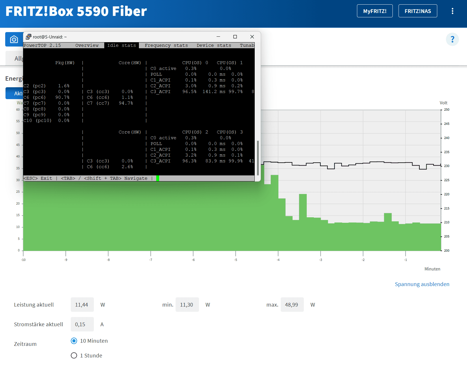

PkgWatt 0.3 bis 0.5 !
Und das obwohl momentan noch iwas schief läuft und das Package auf C2 festhängt!
Nur die Cores gehen ins C7
Code:
PowerTOP 2.14     Overview   Idle stats   Frequency stats   Device stats   Tunables   WakeUp
           Pkg(HW)  |            Core(HW) |            CPU(OS) 0
                    |                     | C0 active   0.2%
                    |                     | POLL        0.0%    0.0 ms
                    |                     | C1          0.0%    0.4 ms
C2 (pc2)   95.2%    |                     |
C3 (pc3)    0.0%    | C3 (cc3)    0.0%    | C3          0.0%    0.4 ms
C6 (pc6)    0.0%    | C6 (cc6)    0.1%    | C6          0.1%    0.6 ms
C7 (pc7)    0.0%    | C7 (cc7)   99.0%    | C7s         0.0%    0.0 ms
C8 (pc8)    0.0%    |                     | C8          3.1%    2.9 ms
C9 (pc9)    0.0%    |                     | C9          0.0%    1.7 ms
C10 (pc10)  0.0%    |                     |
                    |                     | C10        96.0%   72.3 ms
                    |                     | C1E         0.0%    1.5 ms
                    |            Core(HW) |            CPU(OS) 1
                    |                     | C0 active   0.2%
                    |                     | POLL        0.0%    0.0 ms
                    |                     | C1          0.0%    0.2 ms
                    | C3 (cc3)    0.1%    | C3          0.1%    2.2 ms
                    | C6 (cc6)    0.1%    | C6          0.1%    0.4 ms
                    | C7 (cc7)   98.8%    | C7s         0.0%    0.0 ms
                    |                     | C8          2.0%    2.3 ms
                    |                     | C9          0.0%    4.2 ms
                    |                     | C10        96.8%   52.4 ms
                    |                     | C1E         0.4%    1.6 ms
                    |            Core(HW) |            CPU(OS) 2
                    |                     | C0 active   0.3%
                    |                     | POLL        0.0%    0.0 ms
                    |                     | C1          0.1%    0.1 ms
                    | C6 (cc6)    0.1%    | C6          0.1%    0.5 ms
                    | C7 (cc7)   98.4%    | C7s         0.0%    0.0 ms
                    |                     | C8          5.2%    3.2 ms
                    |                     | C9          0.0%    0.0 ms
                    |                     | C10        93.3%   55.8 ms
                    |                     | C1E         0.3%    2.0 ms
                    |            Core(HW) |            CPU(OS) 3
                    |                     | C0 active   0.2%
                    |                     | POLL        0.0%    0.0 ms
                    |                     | C1          0.0%    0.1 ms
                    | C3 (cc3)    0.0%    | C3          0.0%    0.1 ms
                    | C7 (cc7)   99.1%    | C7s         0.0%    0.0 ms
                    |                     | C8          3.3%    3.1 ms
                    |                     | C9          0.0%    0.0 ms
                    |                     | C10        95.9%   70.7 ms
                    |                     | C1E         0.2%    1.8 ms
                    |            Core(HW) |            CPU(OS) 4
                    |                     | C0 active   0.1%
                    |                     | POLL        0.0%    0.0 ms
                    |                     | C1          0.2%    1.1 ms
                    | C3 (cc3)    0.1%    | C3          0.1%    1.6 ms
                    |                     | C8          1.4%    2.4 ms
                    |                     | C9          0.0%    0.0 ms
<ESC> Exit | <TAB> / <Shift + TAB> Navigate |
            Package |             Core    |            CPU 0
                    |                     | Average      978 MHz
Idle                | Idle                | Idle
                    |             Core    |            CPU 1
                    |                     | Average      911 MHz
                    | Idle                | Idle
                    |             Core    |            CPU 2
                    |                     | Average      930 MHz
                    | Idle                | Idle
                    |             Core    |            CPU 3
                    |                     | Average     1083 MHz
                    | Idle                | Idle
                    |             Core    |            CPU 4
                    |                     | Average     1028 MHz
                    | Idle                | Idle
                    |             Core    |            CPU 5
                    |                     | Average     1061 MHz
                    | Idle                | Idle
              Usage     Device name
              2.5%        DRAM
              2.5%        CPU misc
              2.5%        CPU core
            100.0%        PCI Device: Intel Corporation Cannon Lake PCH SATA AHCI Controller
            100.0%        PCI Device: Intel Corporation Cannon Lake PCH Active Management Technology - SOL
            100.0%        PCI Device: Samsung Electronics Co Ltd NVMe SSD Controller SM981/PM981/PM983
            100.0%        PCI Device: Intel Corporation 8th Gen Core Processor Host Bridge/DRAM Registers
            100.0%        PCI Device: Intel Corporation Q370 Chipset LPC/eSPI Controller
            100.0%        PCI Device: Intel Corporation Cannon Lake PCH Shared SRAM
            100.0%        PCI Device: Intel Corporation Cannon Lake PCH Thermal Controller
            100.0%        PCI Device: Intel Corporation Ethernet Connection (7) I219-LM
            100.0%        PCI Device: Intel Corporation Cannon Lake PCH SPI Controller
            100.0%        PCI Device: Intel Corporation Cannon Lake PCH PCI Express Root Port #21
            100.0%        PCI Device: Intel Corporation Cannon Lake PCH USB 3.1 xHCI Host Controller
             60.6%        PCI Device: Intel Corporation CoffeeLake-S GT2 [UHD Graphics 630]
              6.2 pkts/s  Network interface: eno1 (e1000e)
              0.0%        runtime-PNP0C14:01
              0.0%        runtime-alarmtimer.0.auto
              0.0%        runtime-PNP0C14:00
              0.0%        PCI Device: Intel Corporation Cannon Lake PCH SMBus Controller
              0.0%        PCI Device: Intel Corporation Cannon Lake PCH cAVS
              0.0%        PCI Device: Intel Corporation Cannon Lake PCH HECI Controller
              0.0%        Audio codec hwC0D0: Conexant
              0.0%        Audio codec hwC0D2: Intel
              0.0%        USB device: xHCI Host Controller
              0.0%        runtime-rtc-efi.0
              0.0%        runtime-intel_pmc_core.0
              0.0%        runtime-reg-dummy
              0.0%        runtime-PNP0C14:02
              0.0%        runtime-pcspkr
              0.0%        runtime-PNP0C09:01
              0.0%        runtime-HPIC000C:00
              0.0%        runtime-microcode
              0.0%        runtime-snd-soc-dummy
              0.0%        runtime-intel_rapl_msr.0
              0.0%        runtime-USBC000:00
              0.0%        runtime-PNP0C0C:00
              0.0%        runtime-ACPI000C:00
              0.0%        I2C Device (0-0050): ee1004
              0.0%        I2C Adapter (i2c-2): i915 gmbus dpc
              0.0%        runtime-coretemp.0
              0.0%        runtime-PNP0C0E:00
              0.0%        runtime-PNP0103:00
              0.0%        runtime-PNP0C04:00
              0.0%        runtime-efivars.0
              0.0%        runtime-serial8250
              0.0%        runtime-IFX0763:00
              0.0%        runtime-i8042
              0.0%        I2C Adapter (i2c-4): i915 gmbus dpd
              0.0%        runtime-hp-wmi
              0.0%        runtime-iTCO_wdt
              0.0%        runtime-acpi-cpufreq
              0.0%        I2C Adapter (i2c-3): i915 gmbus misc
              0.0%        I2C Adapter (i2c-1): i915 gmbus dpb
              0.0%        I2C Device (0-0037): dummy
              0.0%        I2C Adapter (i2c-6): AUX C/DDI C/PHY C
              0.0%        I2C Device (0-0036): dummy
              0.0%        I2C Adapter (i2c-7): AUX D/DDI D/PHY D
              0.0%        I2C Adapter (i2c-5): AUX B/DDI B/PHY B
              0.0%        I2C Adapter (i2c-0): SMBus I801 adapter at efa0
>> Bad           Enable SATA link power management for host2
   Bad           Enable SATA link power management for host3
   Bad           Enable SATA link power management for host0
   Bad           Enable SATA link power management for host1
   Bad           NMI watchdog should be turned off
   Bad           VM writeback timeout
   Bad           Runtime PM for PCI Device Intel Corporation Cannon Lake PCH Active Management Technology - SOL
   Bad           Runtime PM for PCI Device Intel Corporation Cannon Lake PCH USB 3.1 xHCI Host Controller
   Bad           Runtime PM for PCI Device Intel Corporation Cannon Lake PCH Shared SRAM
   Bad           Runtime PM for PCI Device Intel Corporation 8th Gen Core Processor Host Bridge/DRAM Registers
   Bad           Runtime PM for PCI Device Intel Corporation Ethernet Connection (7) I219-LM
   Bad           Runtime PM for PCI Device Intel Corporation Cannon Lake PCH SPI Controller
   Bad           Runtime PM for PCI Device Intel Corporation Q370 Chipset LPC/eSPI Controller
   Bad           Runtime PM for port ata4 of PCI device: Intel Corporation Cannon Lake PCH SATA AHCI Controller
   Bad           Runtime PM for port ata1 of PCI device: Intel Corporation Cannon Lake PCH SATA AHCI Controller
   Bad           Runtime PM for PCI Device Intel Corporation Cannon Lake PCH SATA AHCI Controller
   Bad           Runtime PM for PCI Device Intel Corporation Cannon Lake PCH Thermal Controller
   Bad           Runtime PM for port ata2 of PCI device: Intel Corporation Cannon Lake PCH SATA AHCI Controller
   Bad           Runtime PM for port ata3 of PCI device: Intel Corporation Cannon Lake PCH SATA AHCI Controller
   Good          Enable Audio codec power management
   Good          Autosuspend for USB device xHCI Host Controller [usb2]
   Good          Runtime PM for I2C Adapter i2c-4 (i915 gmbus dpd)
   Good          Autosuspend for USB device xHCI Host Controller [usb1]
   Good          Runtime PM for I2C Adapter i2c-3 (i915 gmbus misc)
   Good          Runtime PM for I2C Adapter i2c-0 (SMBus I801 adapter at efa0)
   Good          Runtime PM for I2C Adapter i2c-1 (i915 gmbus dpb)
   Good          Runtime PM for I2C Adapter i2c-2 (i915 gmbus dpc)
   Good          Runtime PM for PCI Device Intel Corporation Cannon Lake PCH cAVS
   Good          Runtime PM for PCI Device Intel Corporation CoffeeLake-S GT2 [UHD Graphics 630]
   Good          Runtime PM for PCI Device Intel Corporation Cannon Lake PCH PCI Express Root Port #21
   Good          Runtime PM for PCI Device Intel Corporation Cannon Lake PCH SMBus Controller
   Good          Runtime PM for PCI Device Samsung Electronics Co Ltd NVMe SSD Controller SM981/PM981/PM983
   Good          Runtime PM for PCI Device Intel Corporation Cannon Lake PCH HECI Controller
 <ESC> Exit | <Enter> Toggle tunable | <r> Window refresh
Mit nem Powertop --Auto-tune geht dann das Package ins C9 runter :)
Turbostat dropt package power auf 0.2W RAM bleibt bei 0.57W ^^

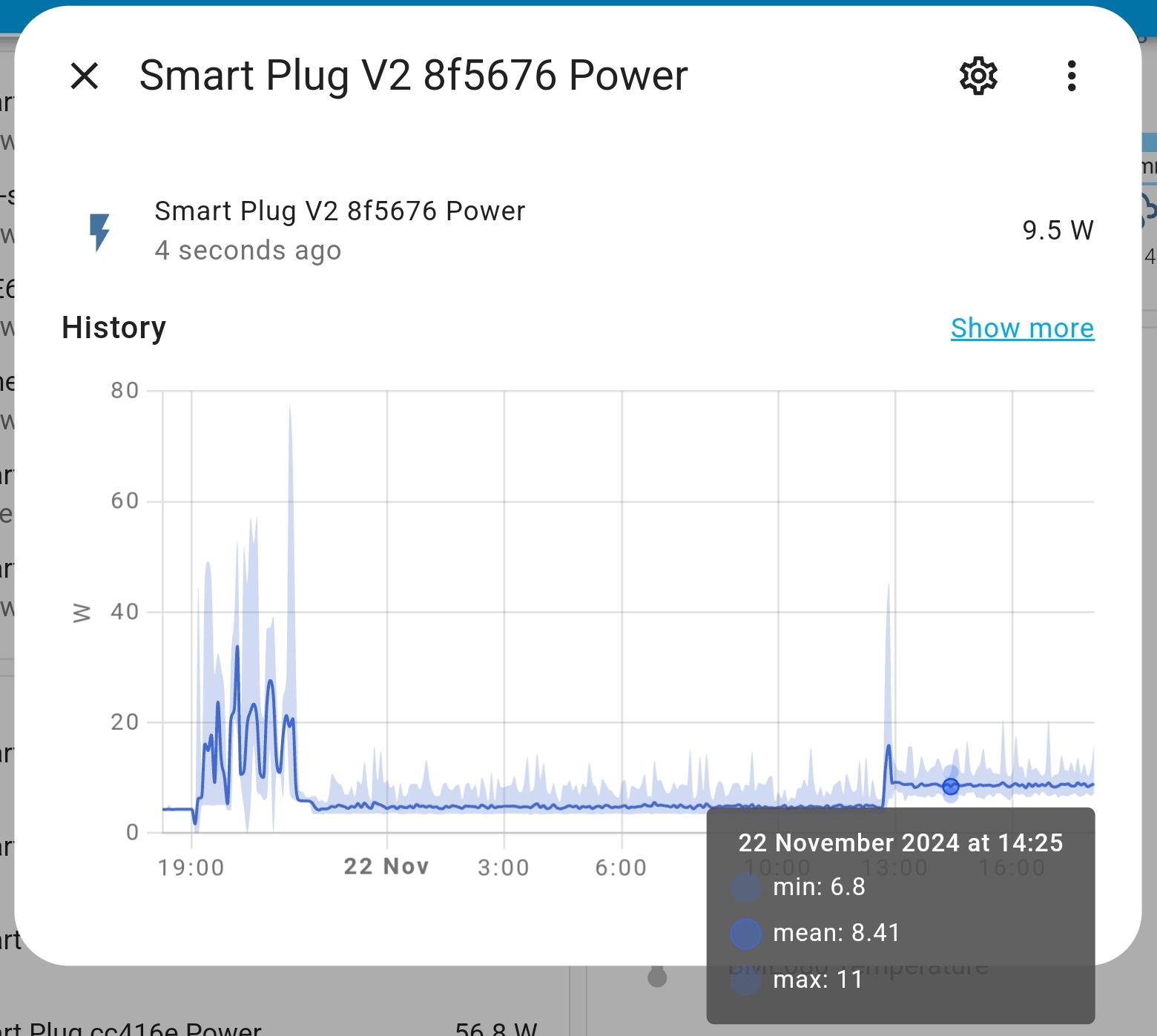

Und sobald das Web interface und die Shell geschlossen werden pendelt sich der Verbrauch bei iwo 3.5 bis 5.5W ein.
Laut Excel sind das ein Mittelwert von 4.4W
Ziemlich Fett! Das nicht nur die Mini dinger so extrem Stromsparend sind sondern auch die grösseren SFF.
P.S und weil das ding mit i5 ist hat es sogar KVM! im Intel AMT drin.
Edit:

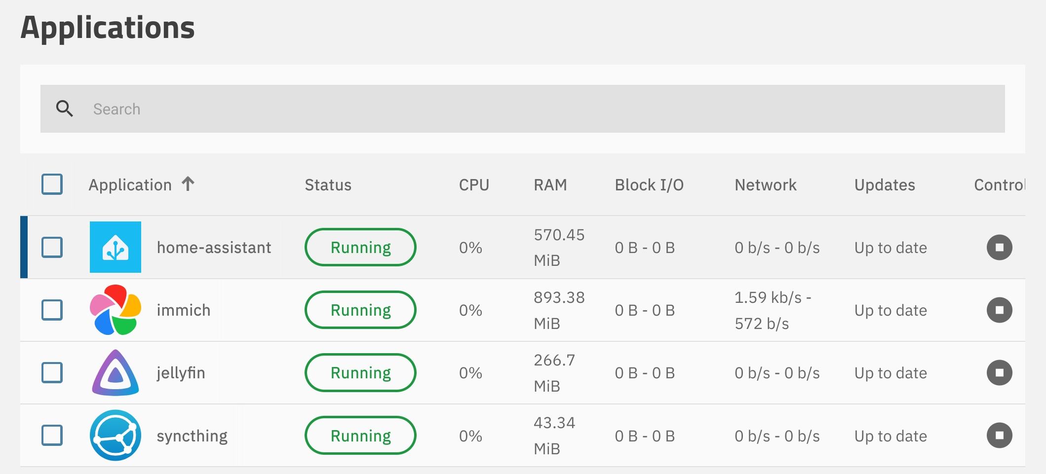

Hab nun 4 Apps installiert!
Der verbrauch ist von 5W vorher auf 8.5W gestiegen.
Das ist TrueNAS 24.10 welches nicht mehr auf Kubernetes sondern Docker Apps basiert.
Als Laufwerk dient ein 512gb USB Stick. (Testeshalber... Die 2x 12TB Seagate refurbished für 190.- kommen nächste Woche. 2TB SSD muss ich mir Black Friday noch kaufen.)
Jaein.
Intel Management Commander verbindet aber KVM verbindet nur zu nem Schloss/Pin Eingabe...
Edit: benötigt scheinbar ein HDMI Dummy plug. Headless läuft nicht!

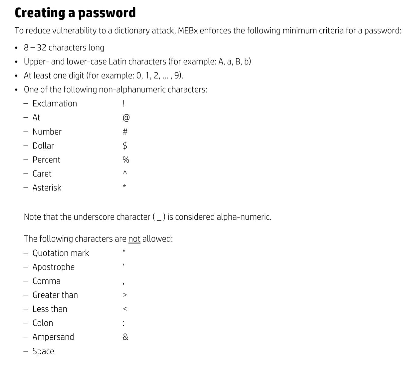

P.S wenn man im BIOS MEBx aktivieren will muss man original Passwort angeben, admin:admin und das neue benötigt eine Hauptstadt, das Blut einer Jungfrau und der Name einer Konstellation mindestens 25 Lichtjahre entfernt.....
Dann kann man sich auf http://<hostname>:16992 verbinden.
Interessantes Video dazu.

Ja und jaein.
Du kannst via Mesh commander und HDMI dummy Plug remote ISO laden und installieren.
