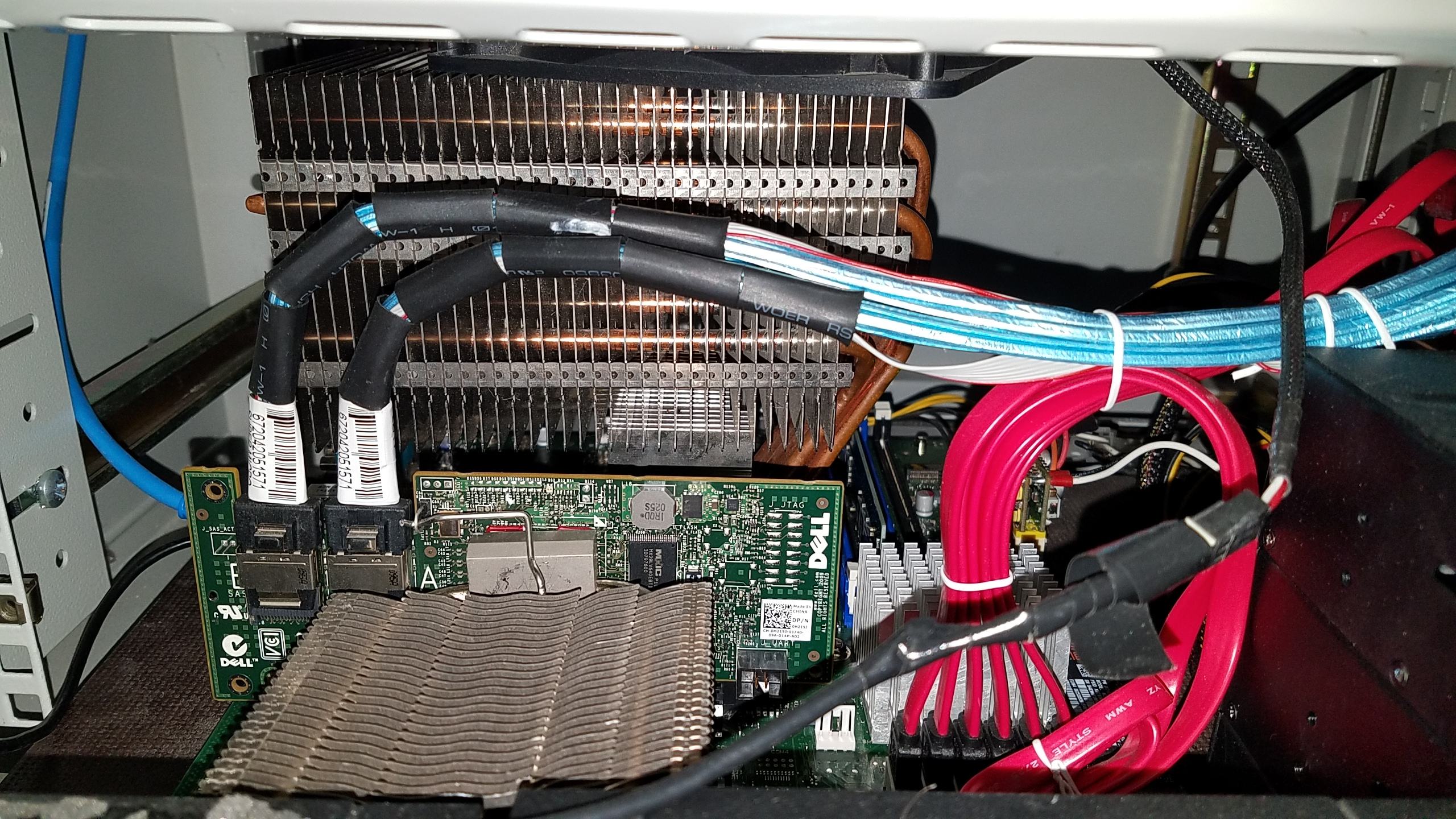

"SSD-Server":
Mainboard: Fujitsu D3644-B
Prozessor: Intel(R) Xeon(R) E-2288G CPU (8C/16T) quasi i9-9900
Grafik: Intel® UHD-Grafik P630
Arbeitsspeicher: 1x Kingston Server Premier DIMM 16GB, DDR4-3200, CL22-22-22, ECC
Datenträger: 1x Samsung 970 Evo+ 1TB NVME
4x SanDisk Ultra 2TB SATA
2x SanDisk Plus 1TB SATA
1x SanDisk Plus 2TB SATA
2x Samsung 860 Evo 1TB SATA
1x Crucial MX500 2TB SATA
1x Crucial MX500 512GB SATA
1x Samsung OEM 256GB SATA
Netzteil: 160W PicoPSU + 12V 200W Tischnetzteil
Idle: 20 W, alle VMs gestartet Idlebetrieb 23W, gemessen mit NZR SEM16+ & Conrad Energy Monitor 3000
CPU-Kühler: Scythe Orochi
PCI-E DELL PERC H200 SAS HBA
Gehäuse-Lüfter: 1x 140mm
Betriebssystem: Proxmox mit einigen VMs
wird bald um 16GB Ram und einer Intel PCI-E 4xETH Netzwerkkarte erweitert. Einmal am Tag wird mit R-Sync alles auf einem HDD Server gesichert.

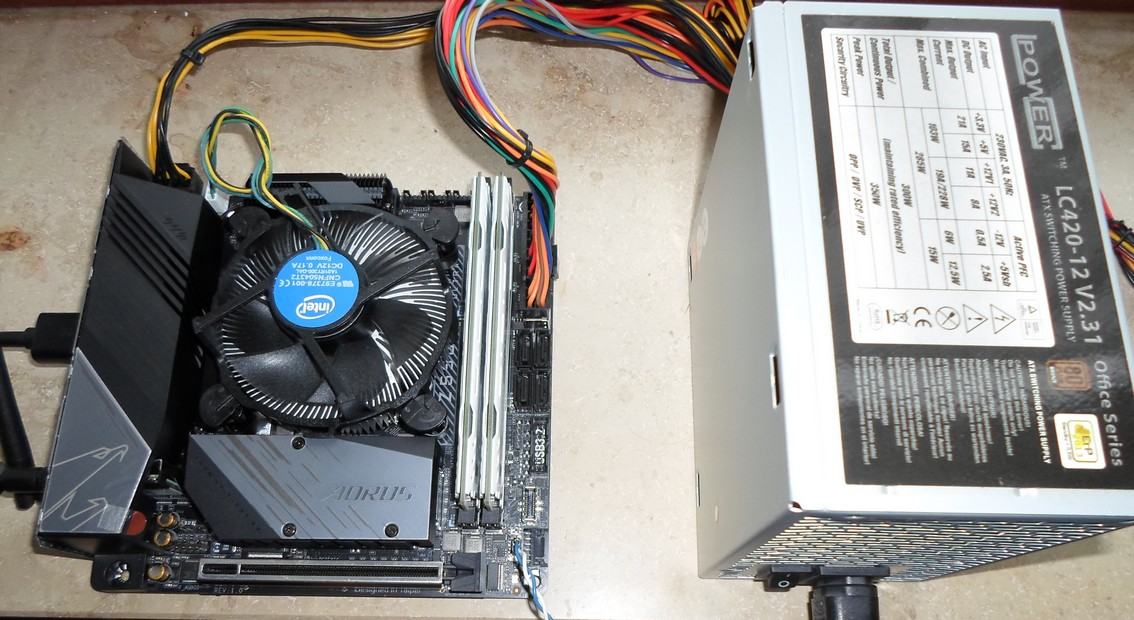

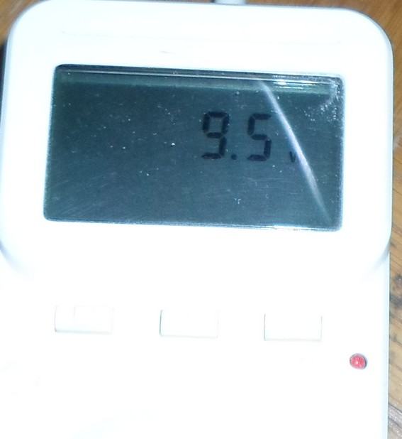

Board: Z590i Aorus Ultra
Prozessor: Core i5-11600K
Grafik: Intel® UHD-Grafik 750
Arbeitsspeicher: Crucial DDR4 3200 2x 16GB CT16G4DFRA32A
Datenträger: 970 Evo | 500GB | 1TB
Netzteil: LC420-12 V2.31
Monitor: Dell S2421HS DP
Idle: 9.5W DPMS (Monitor off)
Idle:10.1W Monitor on
Last: 168,3W
Peripherie: Tastatur/ Maus Rapoo 9300M via USB Dongel
Package C-States C8 bis C10
Messgerät: Profitec KD302 ca. 1 Watt weniger als mit Brennenstuhl PM 231E
Betriebssystem Win 10 Pro
Chassis: open air
Kühlung: dirty boxed

"SSD-Server":

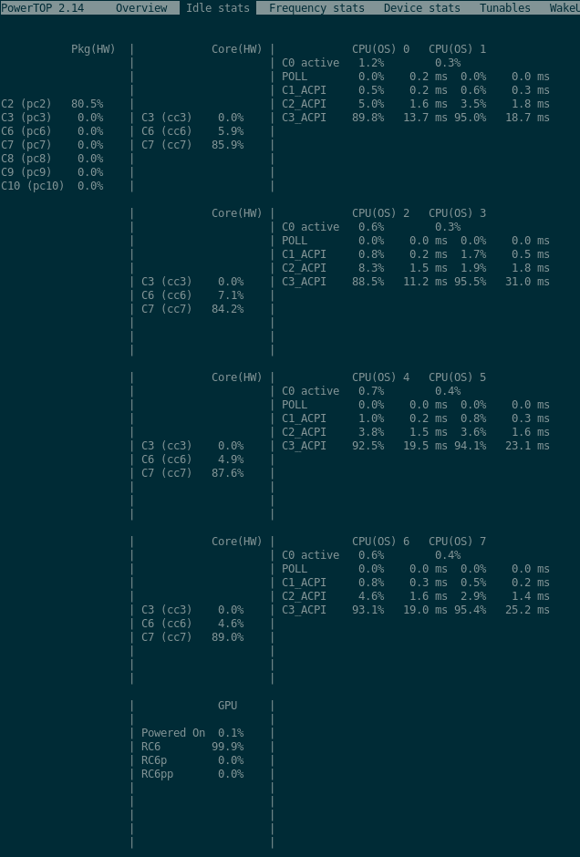

Das System hat out of the Box in Linux mit angeschlossener Tatstatur und Monitor, gebootet vom Stick 11W idle.
Nach Powertop --auto-tune hat es 9.7W.
Der USB Stick hat dann nochmal 0.3-0.5W gebracht.
Ziel also nicht erreicht (6W) - aber ehrlich: die 3.5W mehr kosten mich über 5 Jahre ca. 50€. Mir ist kein anderes System bekannt, mit Platz für zwei HDD sparsamer ist.
Also bin ich zufrieden!
Powertop sagt:
Pkg(HW)
C2 (pc2) 15,0%
C3 (pc3) 0,2%
C6 (pc6) 3,1%
C7 (pc7) 0,0%
C8 (pc8) 56,2%
C9 (pc9) 0,0%
C10 (pc10) 0,0%

Boote doch Mal Debian von einem Stick und führe powertop --auto-tune ein. So kannst du ausschließen, dass es an der Installation liegt.
Heute gemacht - "nacktes" debian live image (standard) gebootet. Unterschied bei Leistungsaufnahme zu meiner Installation ist marginal - sinkt um ca. 1 bis 1,5 Watt. Die Schwankungen der Aufnahme fallen auch etwas niedriger aus (ca. +/- 0,5Watt beim image zu ca. 1,5-2 Watt beim "richtigen" Server-Setup).
Powertop --auto-tune zeigt bei keiner der Variante merklichen unterschied. Evtl. geht der Verbrauch um 0,5W runter - das ist mir aber fast schon an der Placebo-Grenze bzw. Schönreden der Schwankungen.
Im BIOS habe ich Audio deaktivieren können, zwar auch nicht die Welt, aber ich vermute, damit spart man noch 0,5W ein.

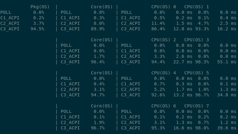

Ebenfalls im BIOS habe ich entdeckt, dass ich dort CSTates 6 und 7 aktivieren konnte. Habe ich getan - leider zeigt powertop weiterhin nur C0 bis C3 an.
Unter /sys/devices/system/cpu/cpu0/cpuidle sehe ich nur die Verzeichnisse state0 bis state3. Das finde ich merkwürdig. Irgendwie sieht es so aus, dass die States unter C3 gar nicht existieren würden.
Mehr als mich mit den BIOS Einstellungen etwas mehr auseinanderzusetzen fällt mir leider nicht ein. Oder ist die CPU wirklich einfach noch zu neu für ein debian stable?
Aktuellste Powertop Version in Verwendung? Wenn nur c1 bis c3 existiert, dann nutzt und vermutlich eine zu alte Version, zu neue CPU oder altes OS.
Bingo!
Kernel 5.18 aus unstable installiert
Powertop 2.14 aus unstable installiert
und schon zeigt powertop mehr an:
Jetzt muss ich damit nur noch etwas mehr anfangen können :)

Pkg(HW) scheint aber nie unter C2 zu gehen (ca. bei 81% in C2, C3-10 sind bei 0%).
Von den letzte Aktionen haben bisher gefühlt das Upgrade von Kernel 5.10 auf Kernel 5.18 und Installation des nonfree-Treibers für Realtec NIC am meisten gebracht - insgesamt mit allen "Tweaks": ca 1.5 bis 2.5W Verbesserung.
Danke für die bisherigen Tipps!

"SSD-Server":
Ich würde gerne deine Werte aufnehmen wenn du vor dem richtigem Aufbau mal eine minimal-konfig mit einer SSD misst und postest und dann weiter
den Server aufbaust. So wie er im Endzustand ist, ist das ja nicht mehr wirklich vergleichbar mit dem Rest und hier dann ein wenig fehl am Platz.
Last: 168,3W
Chassis: open air
Anhang anzeigen 765242 Anhang anzeigen 765238 Anhang anzeigen 765314
