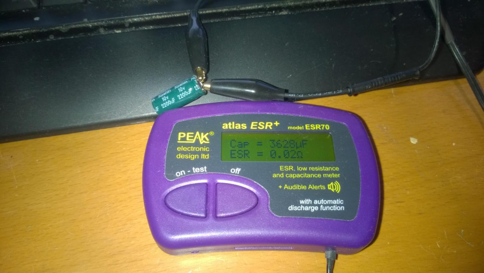

Hast du die Elkos alle ausgebaut und durchgemessen?
Genau und da brauchts dann wirklich hartes Equip.
Hier ein Beispiel von einem optisch gutem Kondensator:

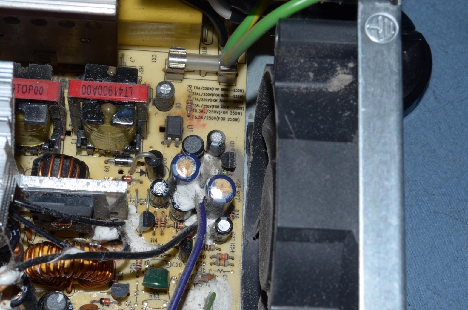

Und nur weil das Netzteil noch läuft heißt das leider eben noch lange nicht, das alles i.O. ist.
Korrekt, das lief noch 'ne Woche vorher:
Netzteile sollte man, wenn es nicht gerade ein Top-Gerät war, alle 5 Jahre tauschen.
Ein Netzteil ist ein Verschleißteil.
