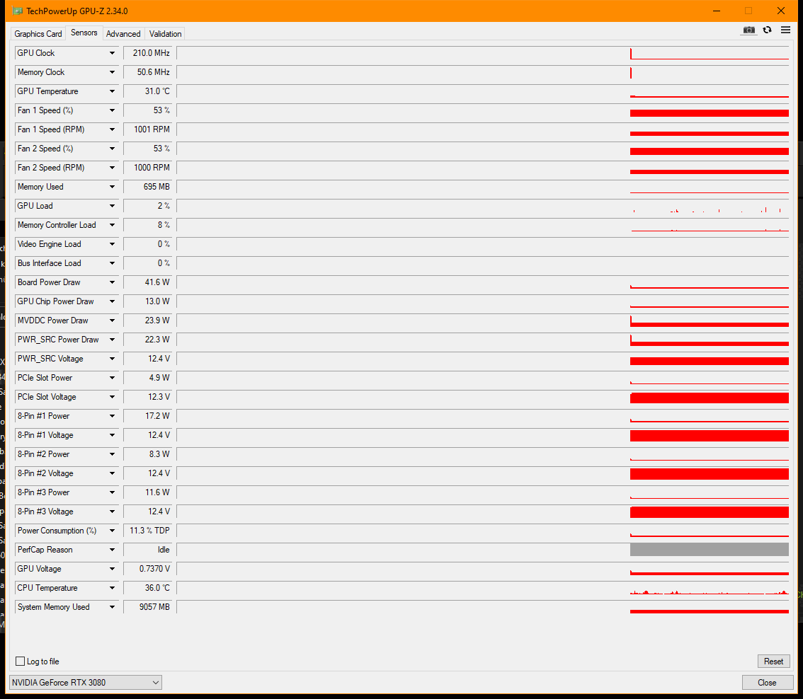

Hallo, ich habe auch dieses Lüfterproblem. Bin seit Mittwoch am Testen aber bisher ohne Erfolg.
Kurz zum Setup:
ASUS Rog Strix 3080 10GB OC an einem Samsung QLED C49HG90 - über 2x Displayport 120Hz angeschlossen ( Monitor läuft im Picture by Picture Mode ).
Sobald ich den Nvidia Treiber ( 456.71 ) installiere fangen die Lüfter an zu drehen ( 1000RPM / 53% ).
Wenn ich per GPU Tweak die Lüfter manuell auf 0% drehe, springt die Einstellung wieder auf 53%, 0db-Mode ohne Funktion ( Performance / Quiet BIOS)
Zieh ich ein DP Kabel ab gehts teilweise, das die Lüfter stehen bleiben, genauso wie im abgesicherten Modus und bei Bootvorgang, bis Windows lädt.
GPU-Z dazu:
Bin aktuell auch ein bisschen ratlos, was ich noch probieren könnte.
Neuinstallation, DDU, mit ohne Tools alles probiert. - Ohne Erfolg
Bitte lesen was ich schreibe: Wenn der Idle-Verbrauch zu hoch ist, schalten sich die Lüfte nicht ab. Für über 30 W ist das bei ASUS wohl sei. Inno3D hat anderen Schwellen. Neben der Temperaturen müssen wir hier also immer auch andere Werte beachten.

Ich gehe davon aus, dass ASUS die Schwelle für das Anlaufen der Lüfter im Verbrauch von 30 auf 50 W anhebt. Bei INNO3D sind 50 W die Schwelle.

Was ich mich frage, selbst wenn es am >30W Powerdraw liegt, wieso drehen die Lüfter in der "minimal" Einstellung mit f*cking 1000rpm bzw 53%? Selbst ohne zero-fan mode sollte das doch niedriger gehen.
Wenn die Lüfter unhörbar auf 400rpm laufen würden hätte ich nicht mal ein Problem wenn sie gar nicht abschalten, so sind sie halt im idle immer noch mit Abstand das Lauteste im System.
Mit Afterburner gehen die Lüfter doch auf 43 % bzw. 540 rpm runter. Da sind die Lüfter fast unhörbar. Selbst wenn man sonst nur Noctua low rpms im Case hat.

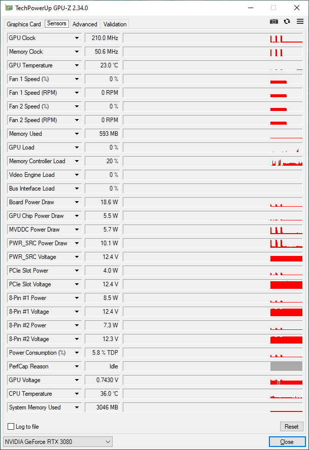

Also ich kann für die ASUS TUF Gaming GeForce RTX 3080 OC bestätigen, dass trotz Anheben des Power-Limits auf +110 % = 375 W die Leistungsaufnahme nicht über 355 W steigen will. 355,8 W habe ich maximal gemessen um genau zu sein. Wir geben das mal an ASUS weiter.
Das die Karte aber auch weniger als 30 W verbraucht, sieht man hier auch schön. Daher haben sich die Lüfter bei uns auch abgeschaltet.
