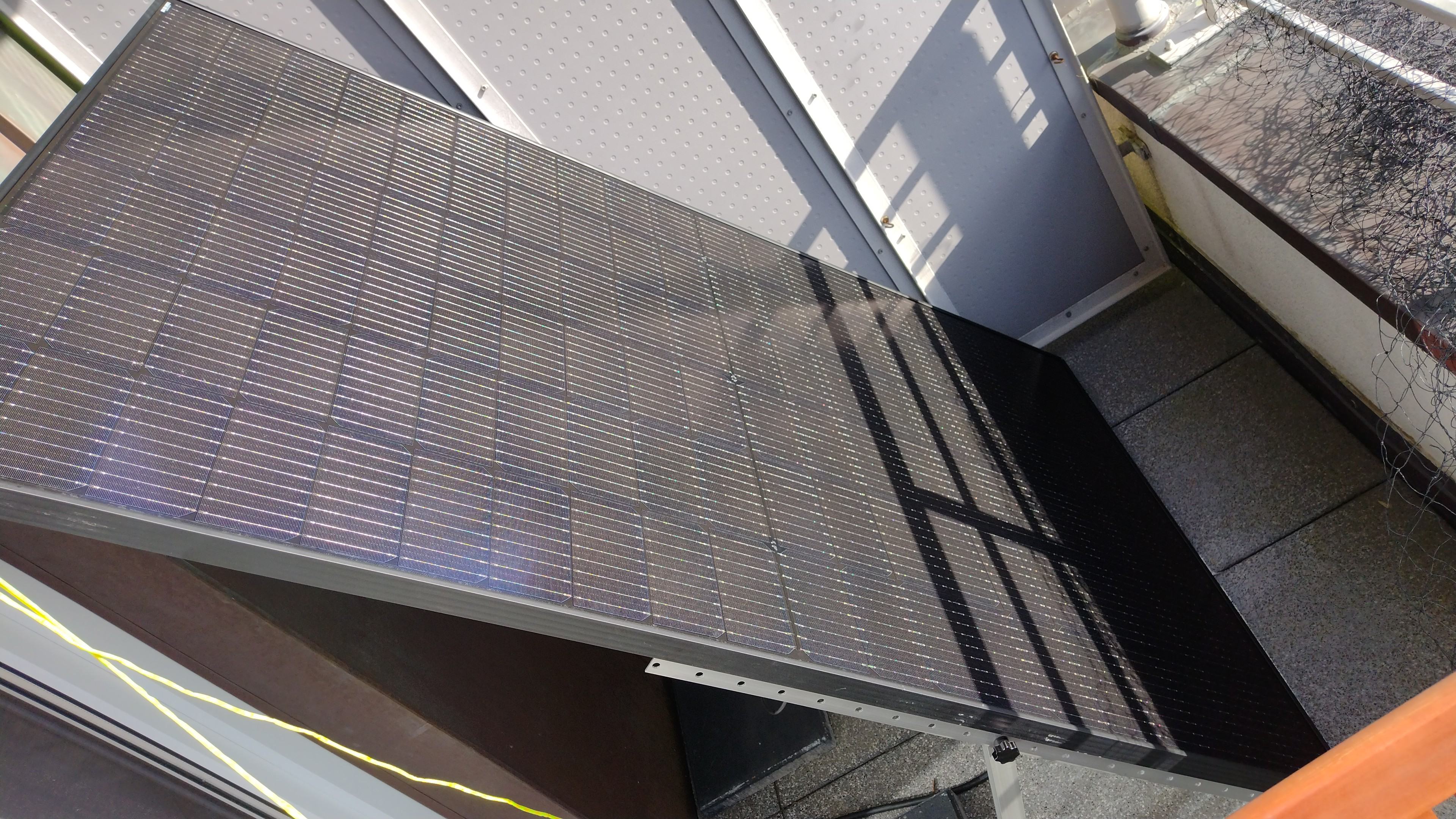

Also ich glaube ich muss da nochmal ran... Das muss wohl quer und auf ein kleines Podest...
Ist das die Tagesausbeute?
Wie viel Wp hat ein Panel und wie stark ist der Inverter?
Das sieht nach dem Panel in Standardmaß aus: 350W mit 300W WR würde ich sagen.
Egal was es ist, 460 Wh am Tag ist zu wenig. Verschattung muss weg.
Ja DAS ist natürlich tödlich für ein Panel. :d
Es muss übrigens nichtmal halb verschattet sein. Selbst wenn da nur 2cm auf der Oberkante beschattet sind, geht die Leistung schon drastisch runter.
Also der Schatten unten reicht schon, das da massig Leistung weggeht.
Von der Aussenwand zurückversetzt kostet massig Sonnenzeit. Wie ich oben schon mit meinem Fensterbeispiel beschrieben habe. Panel an der Fensterscheibe ist frühs erst ~1h später und abends ~1h früher schattenfrei. Nur 10cm weiter vorne, also bündig mit der Aussenwand sind also schonmal jeden Tag 2h mehr Sonnenzeit.
Ausserdem haben wir gerade Hochsommer, die Sonne steht mittags fast senkrecht, d.h. wenn da oben ein Balkon drüber ist kriegst du unten drunter ganz schnell gar nichtmehr genug direkt von der Sonne beschienene Fläche.
Auf deinem Foto ist die Umgebung leider kaum sichtbar, deutlich besser wäre wohl das Panel vorne an das Balkongeländer oder was immer das ist zu hängen. Lieber auch ein suboptimaler Winkel, als Teilverschattung.
Ja nur darf ich das nicht über die Brüstung hängen. Heißt es beliebt nur das zurückversetzte. Ich kann also zwischen hochkant oder quer wählen.
Jo, dann quer, etwas aufbocken und so weit nach vorne wie möglich.

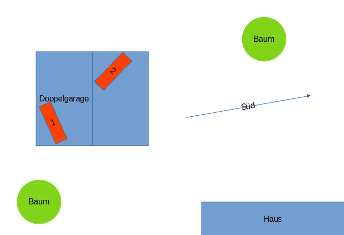

Ich würde meine Panels am ehesten so auf Garagenflachdach stellen:
So dürfte das Panel 1 in der ersten Tageshälfte am besten Sonne kriegen und eigentlich gar nicht vom oberen Baum beschattet werden und das Panel 2 würde Nachmittags liefern und erst möglichst spät vom unteren Baum beschattet werden. Und der Schatten vom Haus müsste an beiden Panels vorbeigehen. Zumindest im Sommer.
Meine Eltern haben ihres einfach ohne Winkel aufs Balkongeländer gepackt.
Ich würde so ein Flachdach-Gestell verwenden, dass du die Module quasi „Ost-West“ ausrichtest.
Analog zu hier:
Wenn du eine Garage mit Stromanschluss hast könntest du ja…;)
Ich überlege schon die ganze Zeit ob ich nicht doch noch ein batteriespeicher kaufen soll
Stur Ost-West scheint mir zu schlecht, deswegen würde ich die Panels lieber trennen und eher Süd-Ost und Süd-West ausrichten.
Ahja, die stellen das tatsächlich einfach nur drauf und beschweren es mit Steinen. Interessant. :d
Die Garagen haben eben leider keinen Stromanschluss. Wenn sie einen hätten, wäre das alles ja um Welten einfacher.
Ein Grund warum sie keinen Stromanschluss haben ist, das die Garagen nicht an die Wohnungen gebunden sind, können also nicht einfach an den Stromzähler irgendeiner Wohnung mit angeklemmt werden.
So steht mein Auto auch nicht in der Doppelgarage, sondern in einer zweiten Doppelgarage daneben. Eine der Garagen ist die von einem anderen Mieter hier im Haus und die zweite Garage hat jemand gemietet der gar nicht hier wohnt.
Je nachdem was für Module du nimmst ist die genaue Ausrichtung bei den Aufstellwinkeln ohnehin nicht so entscheidend. So hast du halt weniger Peak, dafür länger Leistung. Empfiehlt sich zum Eigenverbrauch ohnehin.
Deswegen ja auch nicht beide stur nach Süd, sondern um ~45° zueinander versetzt, also eines nach Süd-Ost und eines nach Süd-West, so das ich sie im Winter auch steiler in Richtung Mittagssonne stellen kann
