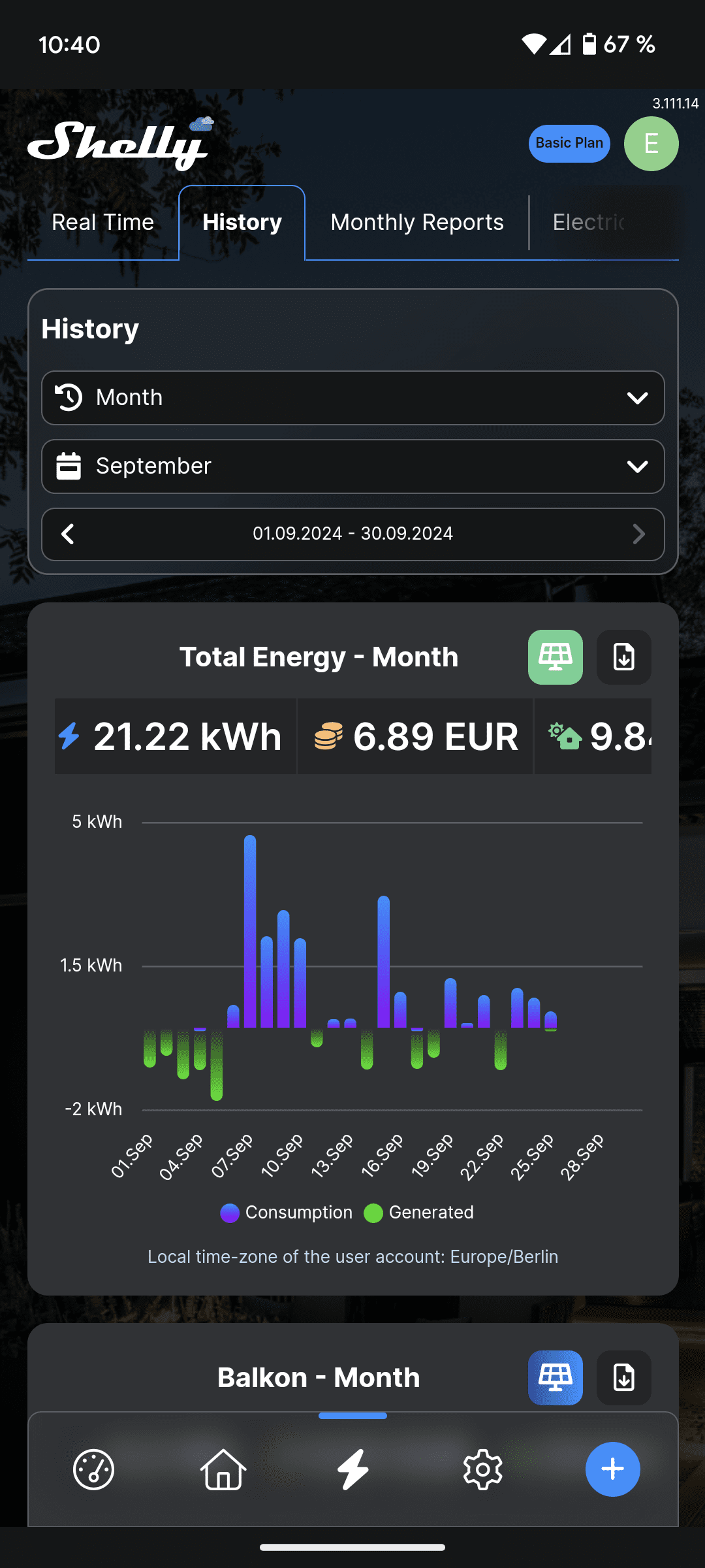

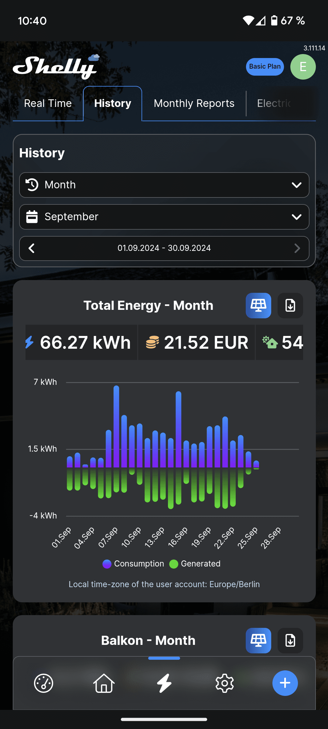

Da bei mir gestern auch der Zähler getauscht wurde, habe ich die Gelegenheit genutzt mal den ersten Monat mit beiden Paneelen auszuwerten.
Verbrauch laut Zähler seit 1.9. ca 100kWh
Backofen und Durchlauferhitzer tracke ich in der Wohnung nicht, sonst alles. Nur vom 1.9. bis 5.9. hatte ich für den Großteil noch keine Shelly's. Da war nur Büro und Wohnzimmer versorgt.
Trotzdem interessant.
Notiz an mich: mehr mit air fryer machen. Backofen viel Strom 🤣

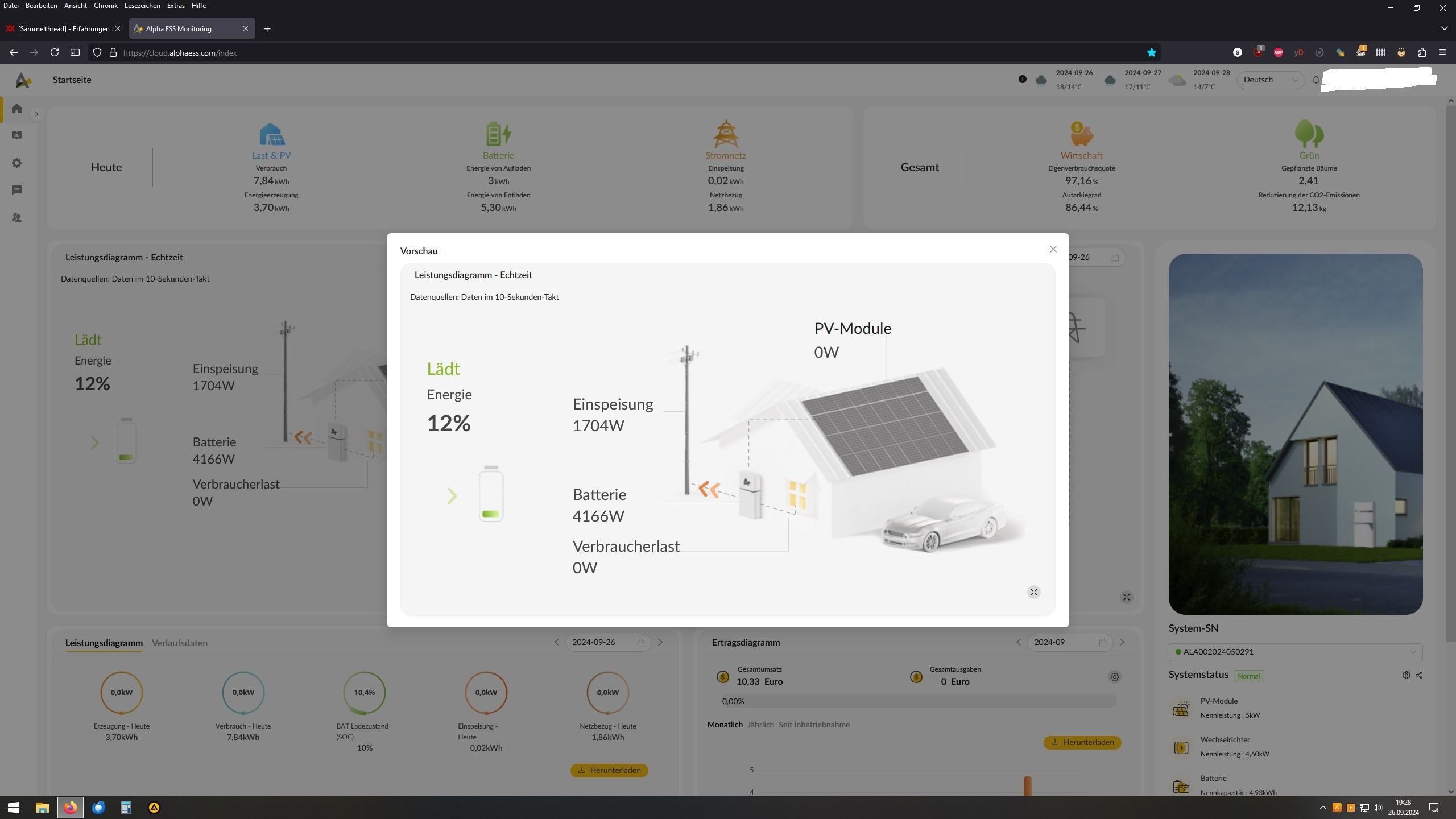

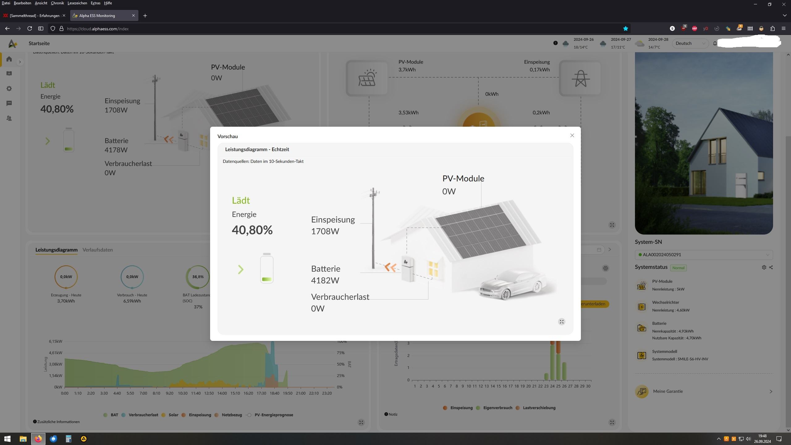

Ich habe ein Wundergerät gekauft.
Erst zieht mir der Wechselrichter den Akku leer nachdem ich mit kochen fertig war und jetzt füllt sich die leere Batterie durch sich selbst mit 4,1 kW und speist noch mit ~1,7 kW ins Netz...
Bin ich froh, dass nicht nur bei Growatt die App/Software scheisse ist.
Oder hast Du Dein Smartmeter falsch angeklemmt?
Ali nix Schuld :)
Das hat die Firma angeklemmt und die ersten 2 Tage war alles normal.
Jetzt hat es sich wieder gefangen. Akku bei 100% (was auch Blödsinn ist ohne Bezug extern oder Solar) dafür stimmen die Verbrauchswerte vom Tag nicht.
Habe mal ein Ticket erstellt im System.
Möchte da schon mal wissen was warum weshalb.
Boah ich habe keinen Bock mehr irgendwie...
Meine zieht Strom aus dem Netz wie blöd und die große Anlage speist egal wie sehr die Sonne scheint nichts ein (Akku 100%)..

Hast du zum Vergleich die Daten an deinem Hauptzähler beobachtet? Wird da wirklich eingespeißt und nicht bezogen?
Bei meiner Anlage standen gestern Abend 4 kWh an Einspeisung drinnen. Heute Nachmittag waren es 19 kWh.
Passt halt absolut nicht zu den Werten in der Cloud.
Die andere Anlage speist immer nur Wattweise ein und am Zähler steht eine fette "0".
Nur bei mir "rotiert" (ne ist digital) halt jetzt auf einmal auch der Zähler und er zieht aus dem Netz wie blöd...
EDIT: der WR hat jetzt in 3 Std 3 kWh gezogen und 6 ins Netz eingespeist. *WTF*
