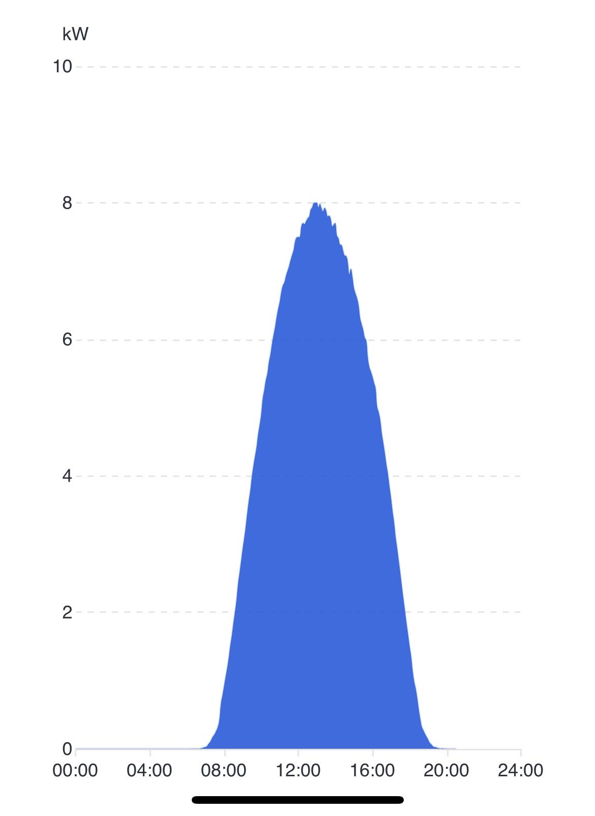

Hier noch ein kompletter Tag der 13,64kWp S-W

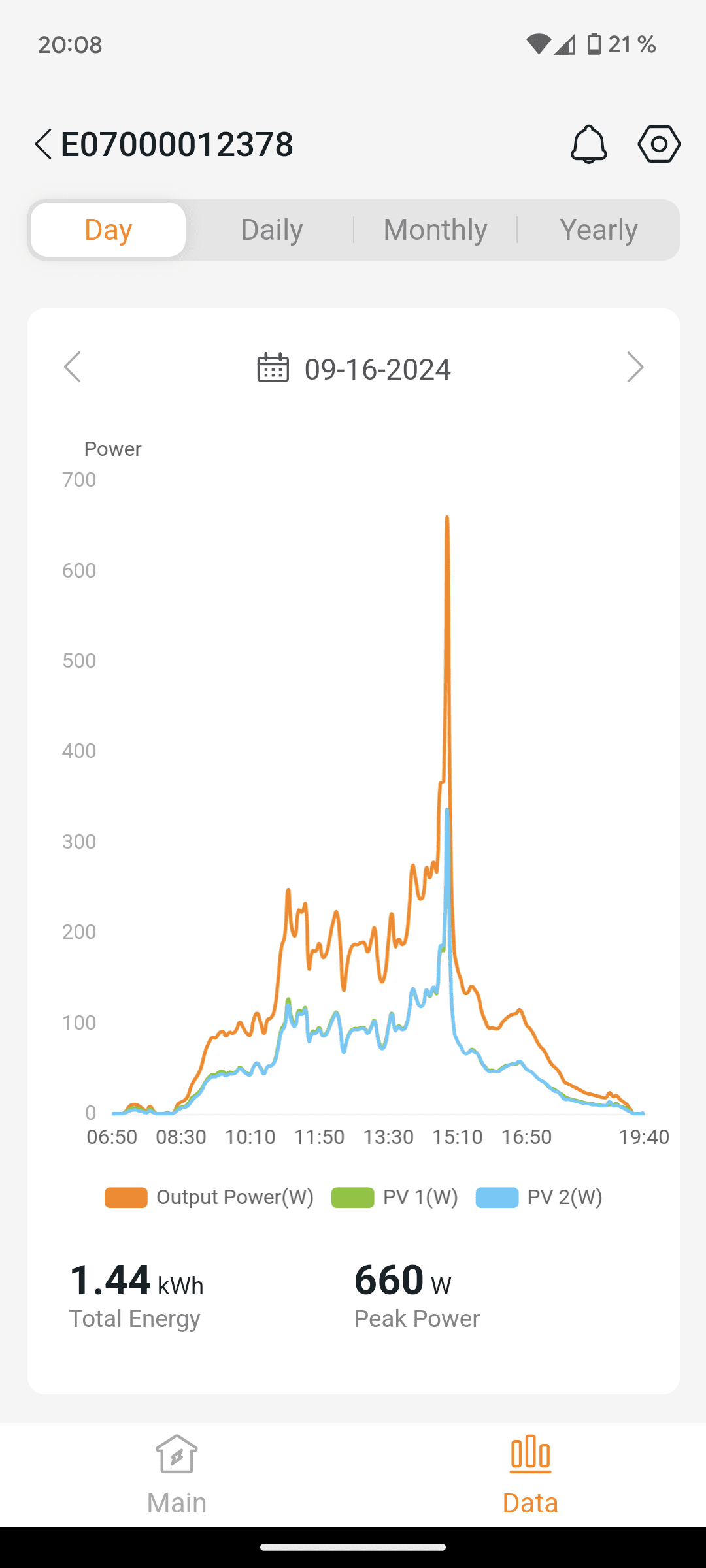

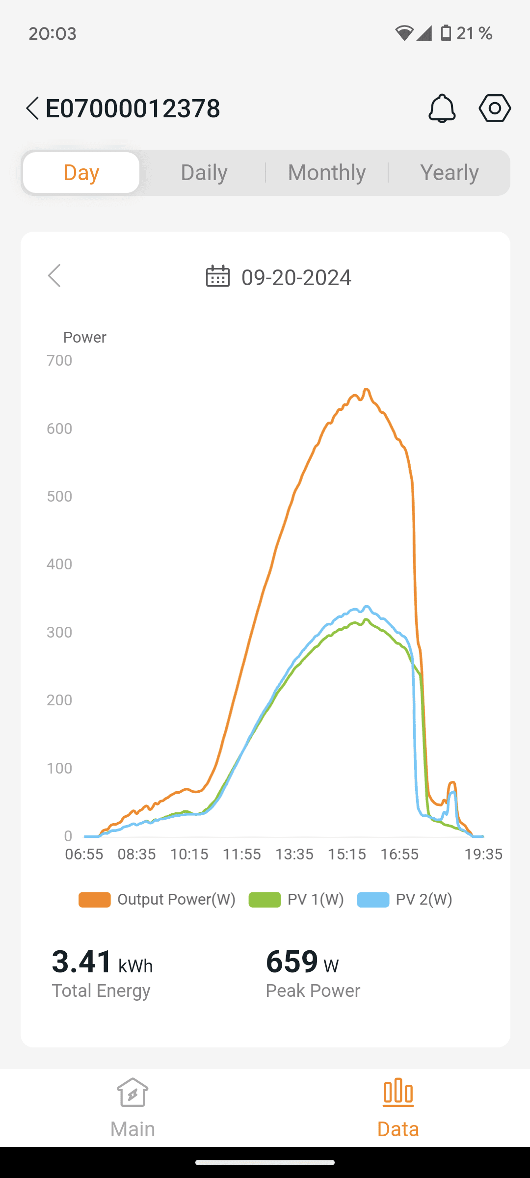

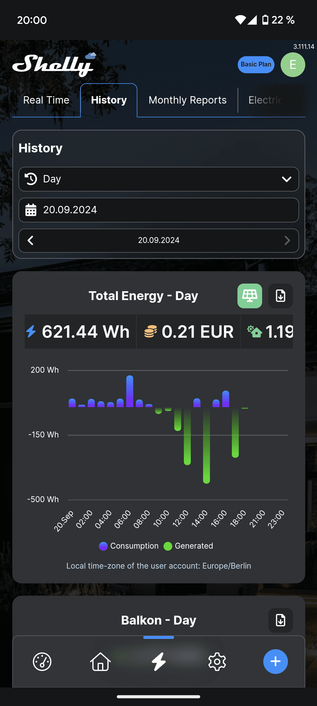

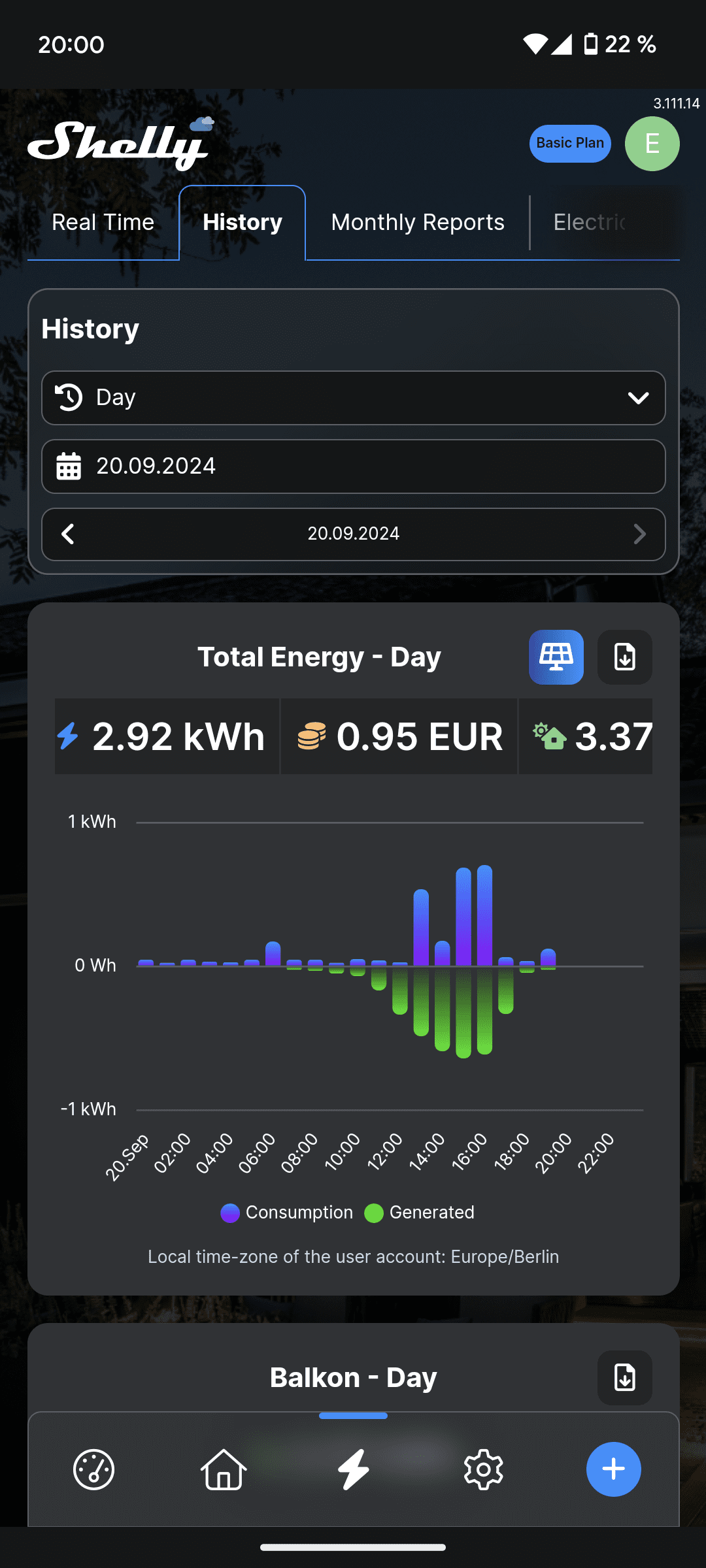

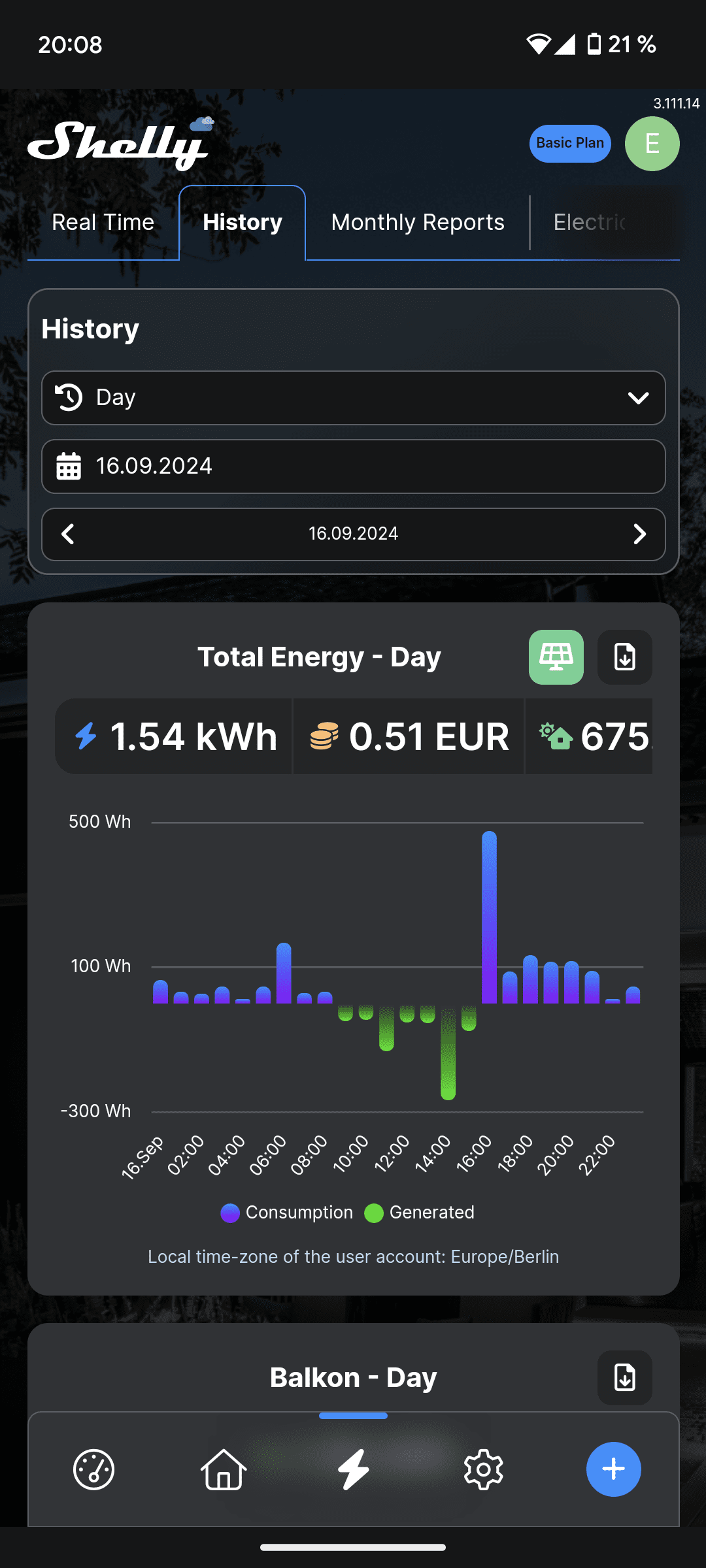

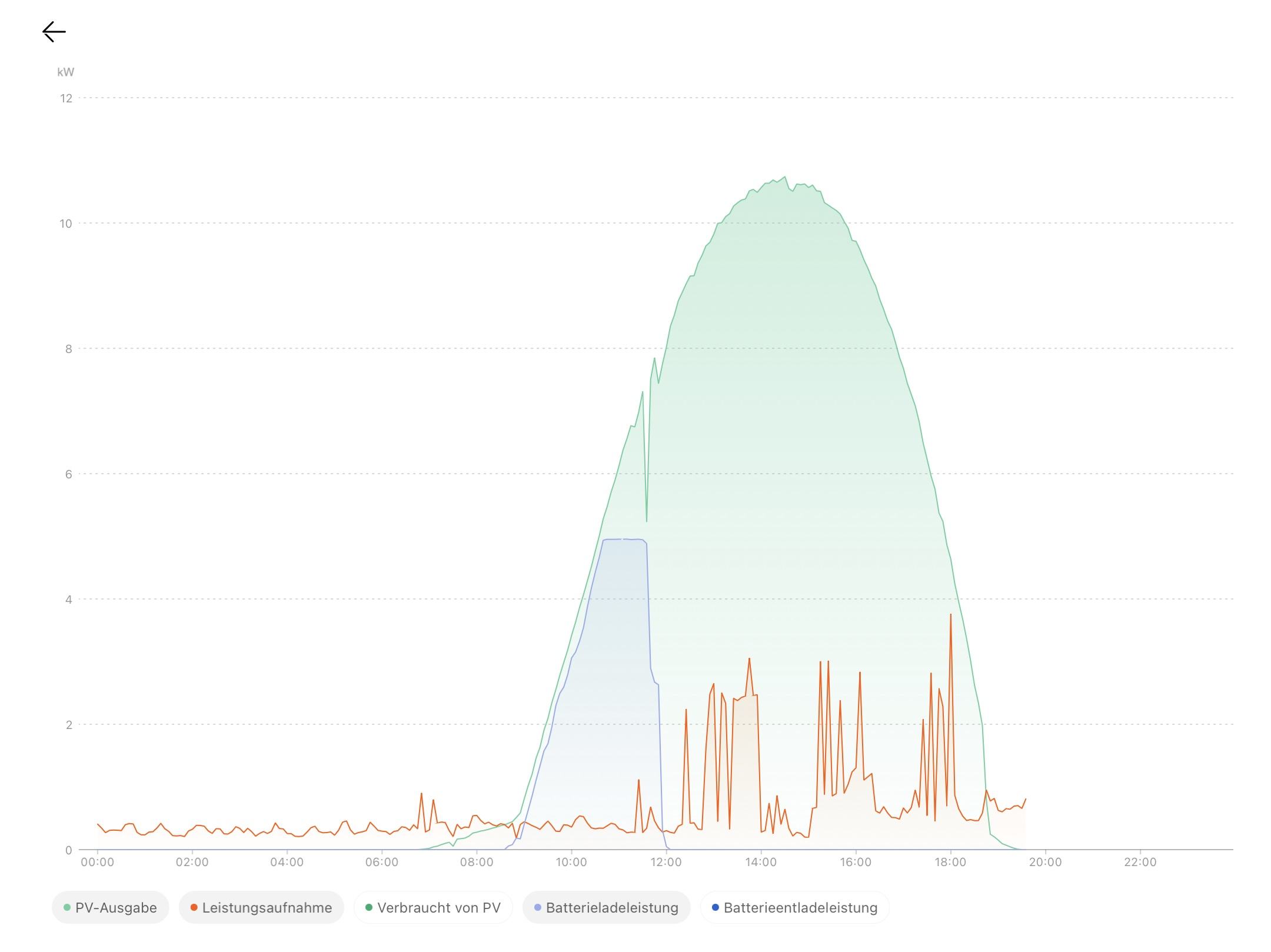

Von mir auch mal wieder ein kleines Update, da ja mittlerweile beide Paneele korrekt hängen.
War ein halbwegs sonniger Tag heute.
Mal zum Vergleich was gesamt reinkam und verbraucht wurde, und einmal aufsummiert, wo man sehen kann wie viel in "Wind" geschossen wurde.
Mal sehen ob ich da nächstes Jahr wirklich noch ein drittes oder viertes mit dran hänge. Abwarten wie der Winter wird.
Edit: als Nachtrag nochmal der mit Abstand schlechteste Tag bisher. Kompletter Tag dunkel grau mit Regen.

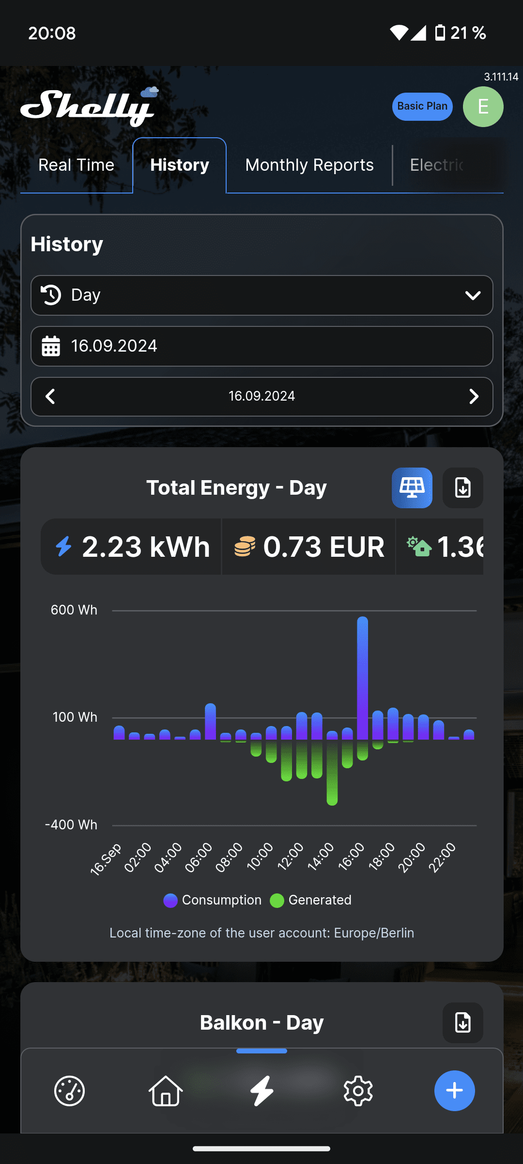

@def ich muss da nochmal nachhaken. Welchen Shelly hast du denn an deinem BKW? Laut Screenshot vor ein paar Seiten ist es der 1pm mini? Wie kommst du den Shelly dazu, negative Werte anzuzeigen? Normalerweise können die "kleinen" Shellys nicht die Stromflussrichtung differenzieren und zeigen immer einen Verbrauch an.

Ja ist ne 1pm mini gen3.
Hab nix gemacht außer sie anzuschließen und in der Cloud einzubinden. Und halt die settings, die ich hier schon gepostet hab.
Okay, wollte nur nochmal sicher gehen. So ist es eigentlich auch beschrieben und so habe ich es eingestellt. Funktioniert aber nicht bei mir.
Aktuelle Firmware?
Ich hab das Gerät halt direkt beim einbinden als PV deklariert.
Evtl die Option?

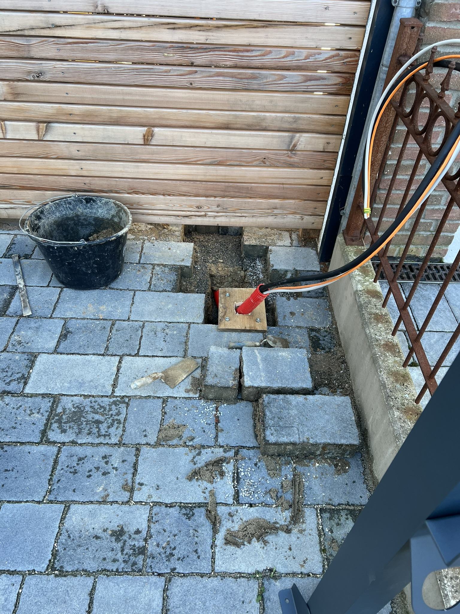

Wenn die PV Installation auf einem Grundstück ist, ist das für mich "eine Stelle". Ich grabe lieber die Kabel quer durchs Grundstück und mache es richtig als hier mal ein WR und da mal ein Smart Meter zu setzen. Dazu kommt noch der Verlust durch das Umrichten von AC auf DC, wenn man mit einem zweiten WR einspeist und das auch zum Ladern des Akkus nehmen will. Ich habe aber in meinem Post auch abschließend geschrieben, dass es an sich löblich und nachhaltig ist die Sachen weiter zu nutzen. "Tiefbauarbeiten" finde ich ist natürlich sehr hochgegriffen. Selbst wenn es gepflasterte Flächen sind nimmt man eben etwas davon hoch nimmt ein Leerrohr und legt die 6mm² PV Kabel + Erdung da rein. Das ist dann sauber. Wenn man an 3 verschiedenen Punkten der Verteilung was eingespeist wird kann man am Ende keine saubere Datenauswertung fahren. mit sauber meine ich vermutlich eher "genau".

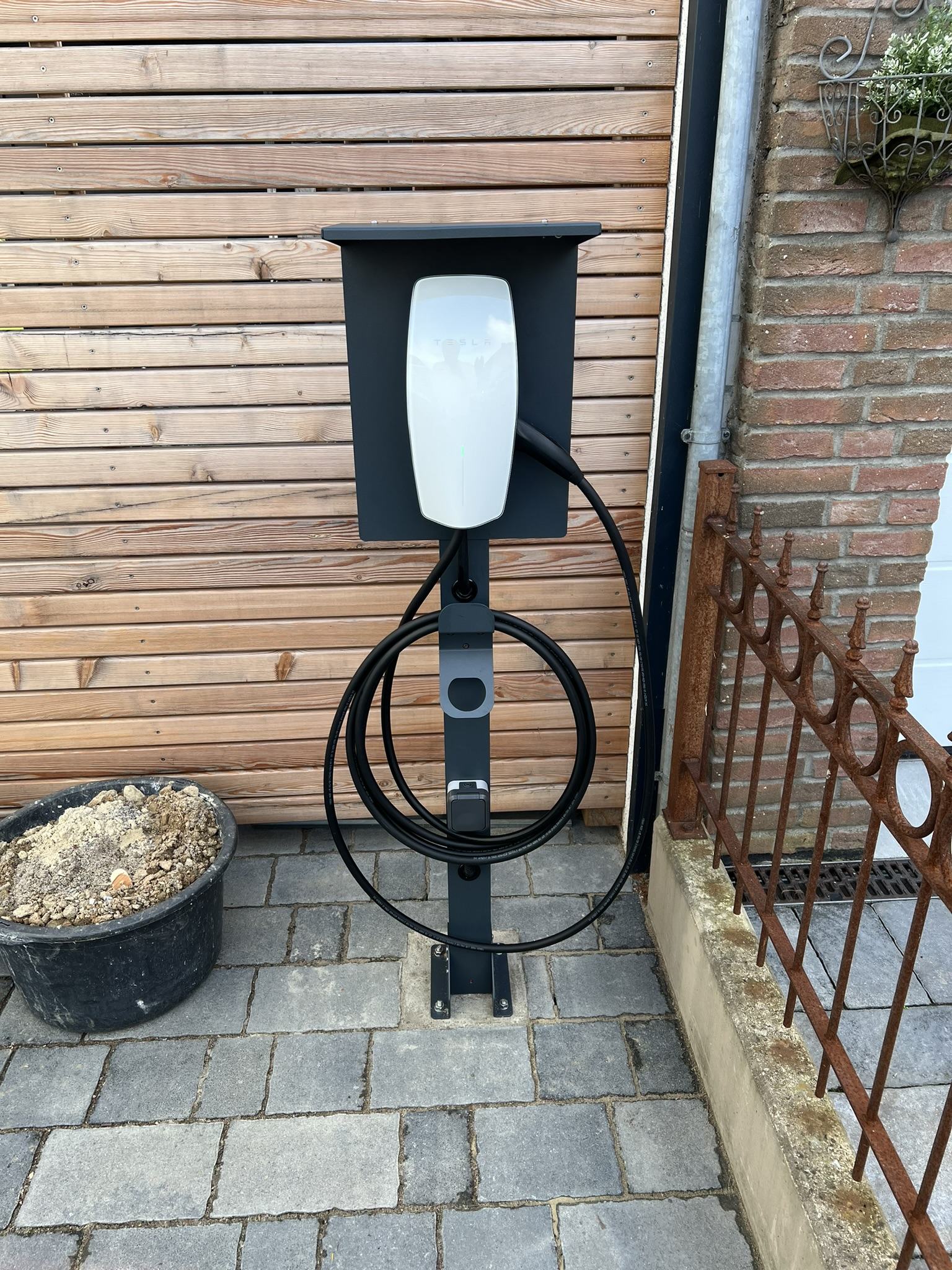

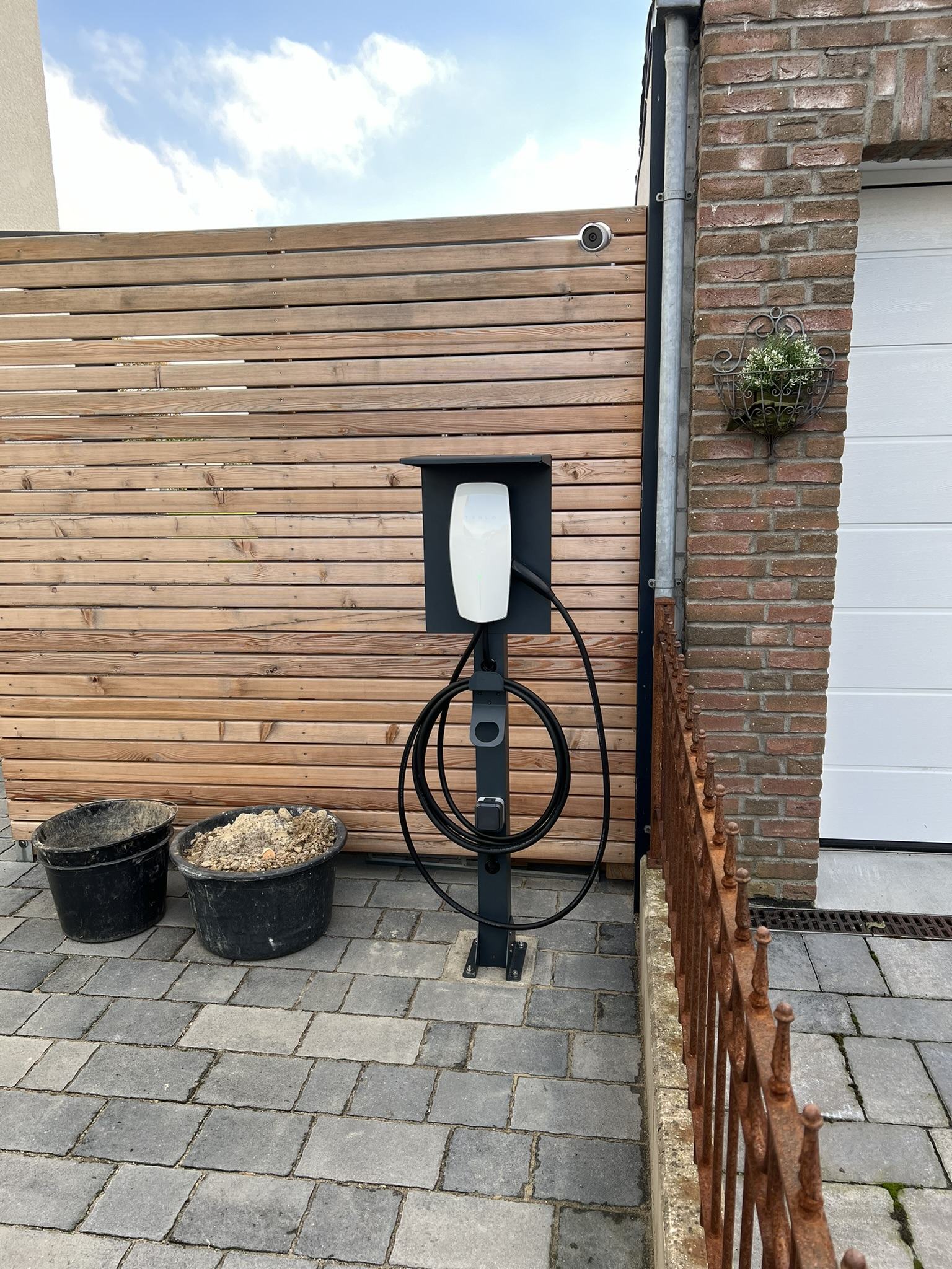

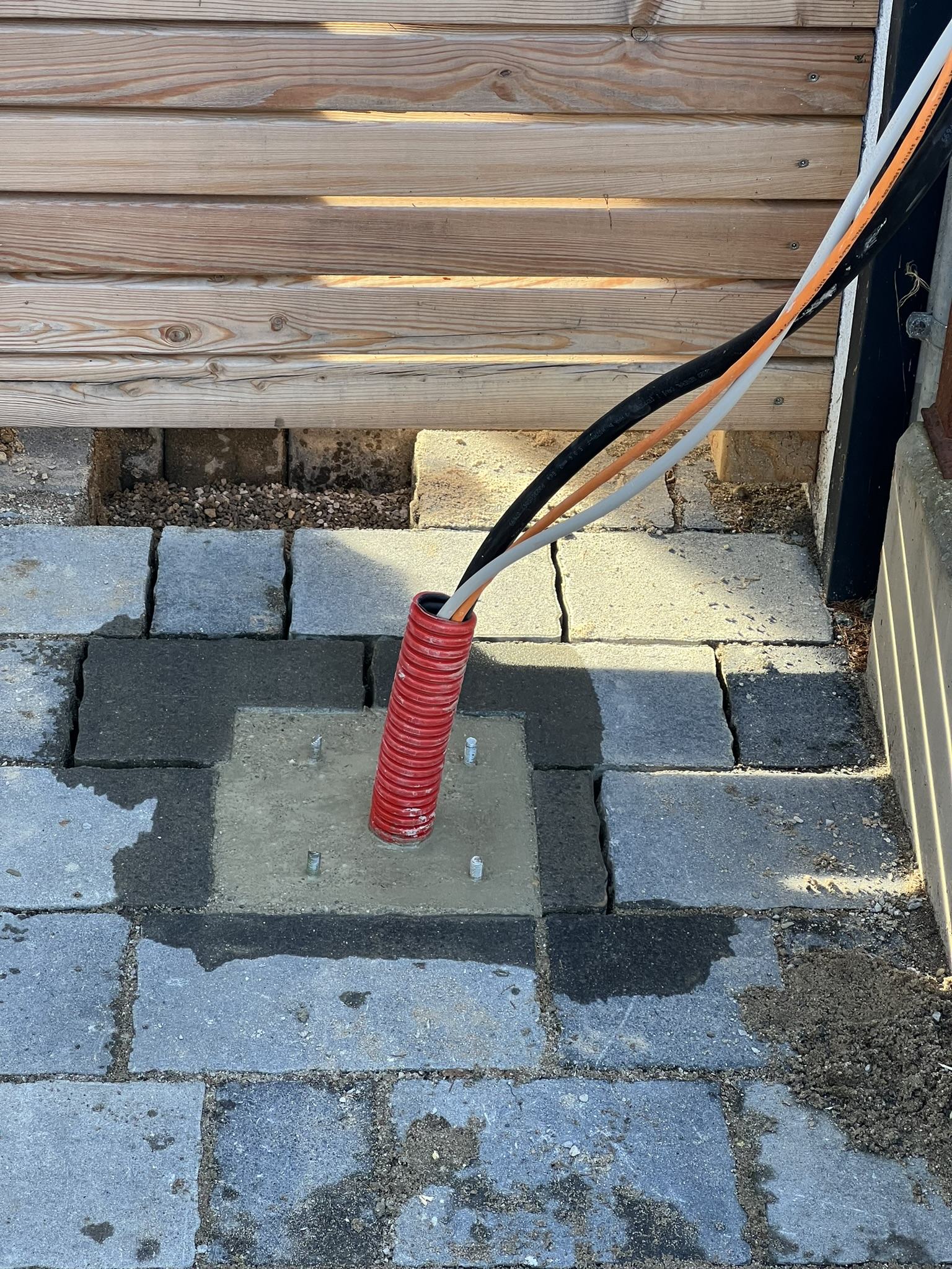

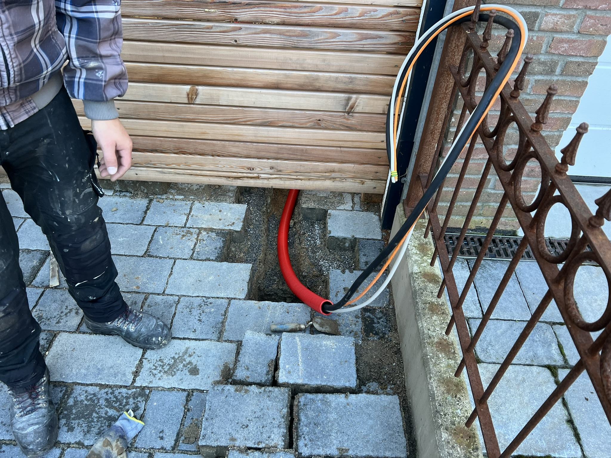

Habe mir auch für die Ladesäule ein 5x6 mm² neu in die Einfahrt gezogen - unterirdisch. Das hätte auch mit ein paar Workarounds anders funktioniert. und ich hätte die auch einfach an den Holzzaun hämmern können. Aber sauberer ist es so allemale :)
Mag vielleicht sein, dass ich bei solchen Sachen zu verbissen bin was die "Ordentlichkeit" angeht, aber sind ja nun mal hier im Luxx :)

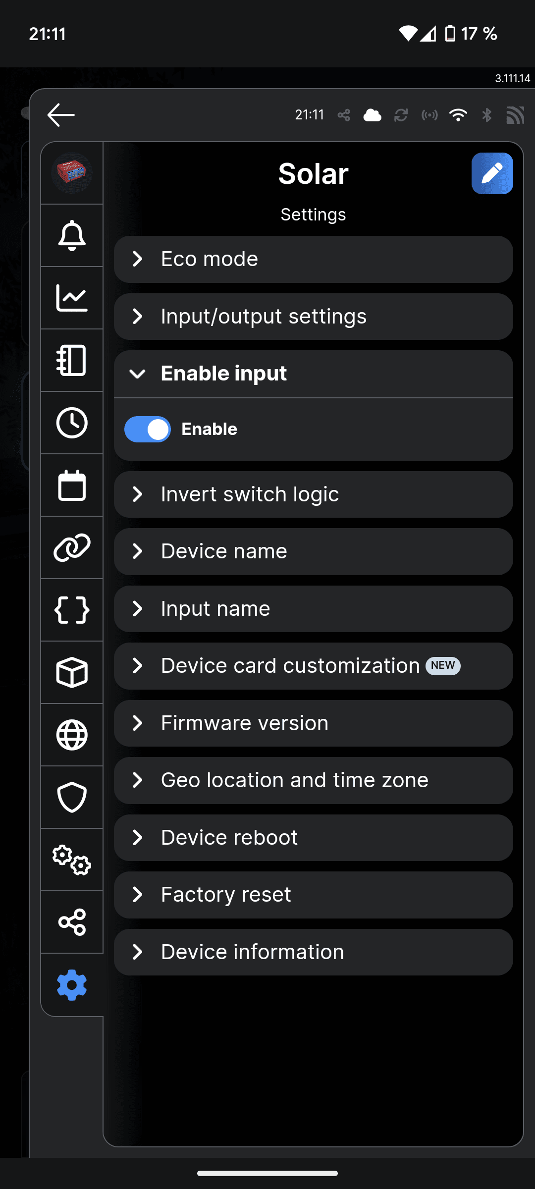

So, habe nochmal geschaut. Ich habe den plus1pm und den normalen 1pm. Die beiden können keinen negativen Wert ausgeben. Der 1pm mini, den du hast, kann das allerdings schon. Ich bin davon ausgegangen, dass das einfach nur eine kleinere Bauform ist. Hat sich also geklärt. Danke trotzdem für die Unterstützung.
  • Danke
Reaktionen: def
Der hier ist das den ich nutze
Shelly 1PM Mini Gen3 | WLAN & Bluetooth Smart Relais Schalter, 1 Kanal 8A mit Strommessung | Unterputz Lichtschalter | Kompatibel mit Alexa und Google Home | iOS-Android-App | Kein Hub erforderlich https://amzn.eu/d/4FkfR4G

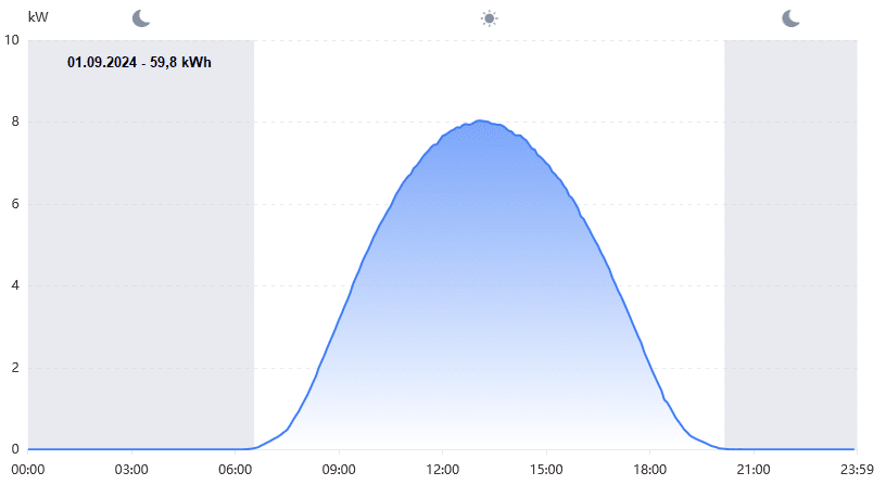

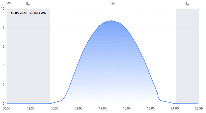

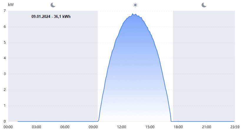

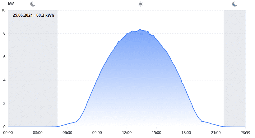

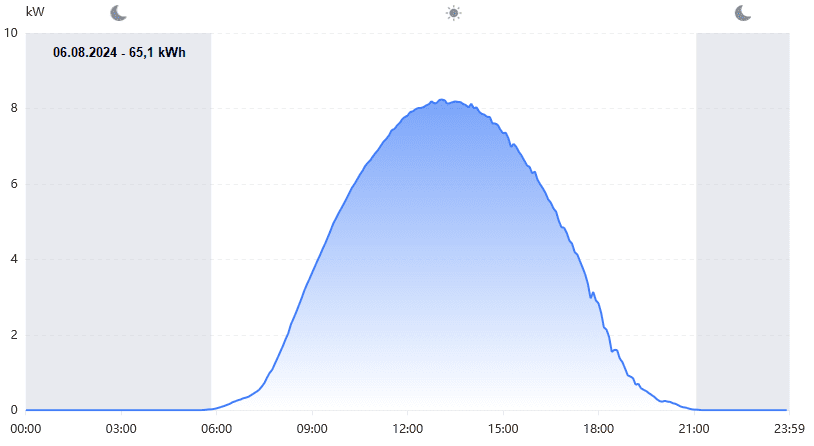

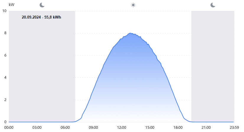

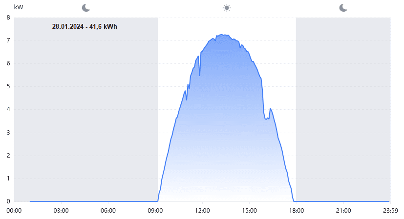

Hab hier mal in meinen Daten die "perfekten" Tage zusammengesucht und ein paar Ergebnisse in gewissen Abständen rausgepickt, gab natürlich noch deutlich mehr davon.
Im Februar, April und Juli gab es keine perfekten Tage, daher nicht repräsentativ.
Man kann sehen wie der Ertrag bei optimaler Südausrichtung und einem gewissen Neigungswinkel gar nicht mal so schlecht sein kann im Winter.
9,46 kWp / Süd / 38° Neigung
09.01.2024 - 36,1 kWh
28.01.2024 - 41,6 kWh
08.03.2024 - 55,4 kWh
15.05.2024 - 70,0 kWh
25.06.2024 - 68,2 kWh
06.08.2024 - 65,1 kWh
01.09.2024 - 59,8 kWh
20.09.2024 - 55,8 kWh
