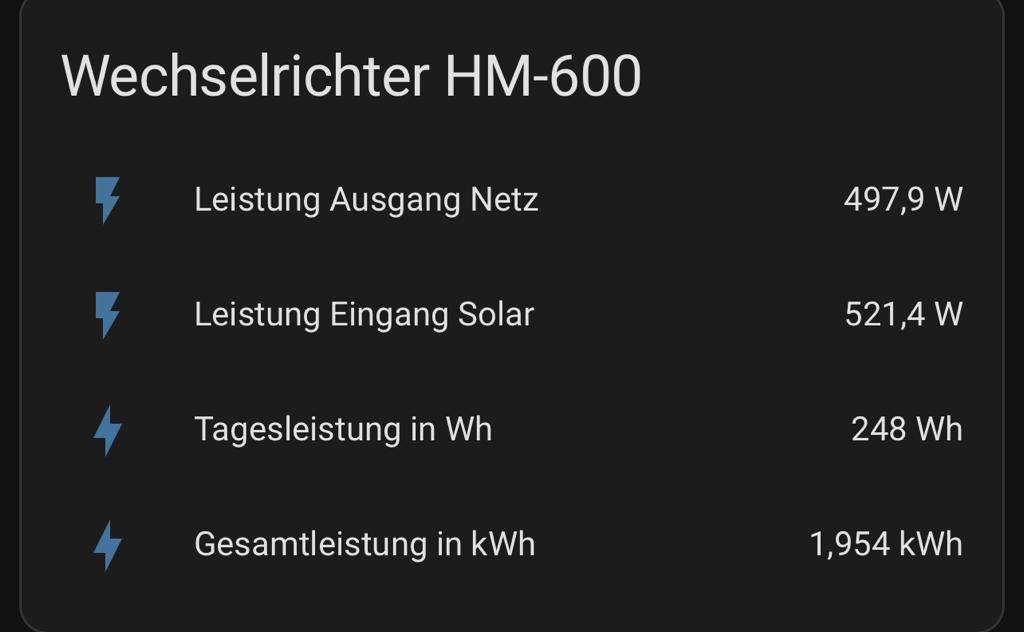

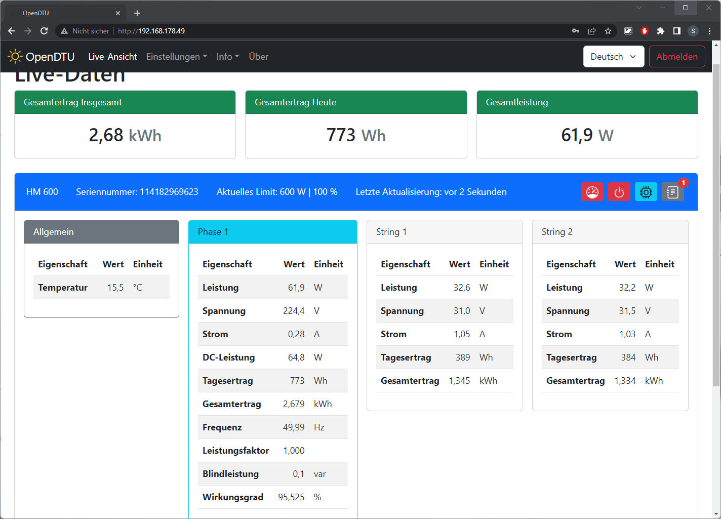

Habe heute die OpenDTU bekommen, Anlage läuft seit 3 Tagen. Dafür das es so düster draußen ist, bin ich zufrieden.
Jetzt steht als nächstes Thema MQTT an. Jemand ne Empfehlung?

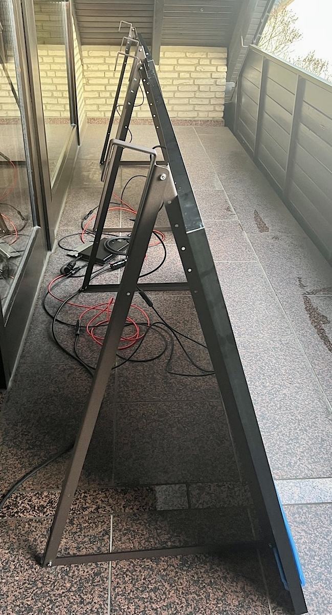

Ich habe heute bei meinem alten Herren die Panele mit der selbst gebauten Halterung aufgehängt. Passt, wie Arsch auf Eimer.
Wird dann über das Geländer gehängt. Habe ich mit selbstklebendem Gummi im Winkel rutschfest gemacht. Alles Edelstahl, im Ton des Holzes beschichtet. Momentan mit Kabelbindern am Geländer fixiert, mein alter Herr soll jetzt die Sonne beobachten und gegebenenfalls nochmal nachjustieren (links, rechts auf dem Geländer). Dann kontere ich das unter dem Geländer mit einem Bolzen und unten wird im Holz verschraubt. Der Wechselrichter wird dann sauber auf dem Holz verschraubt. Es wird.

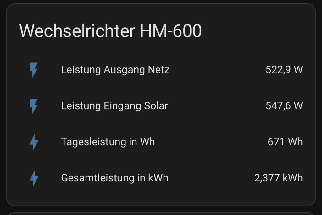

Für einen Wintertag hätte ich das nicht erwartet.
Gerade immer über 400 Watt, mit guten Peaks.
Damit kann man schon was in Punkto Grundlast erreichen.

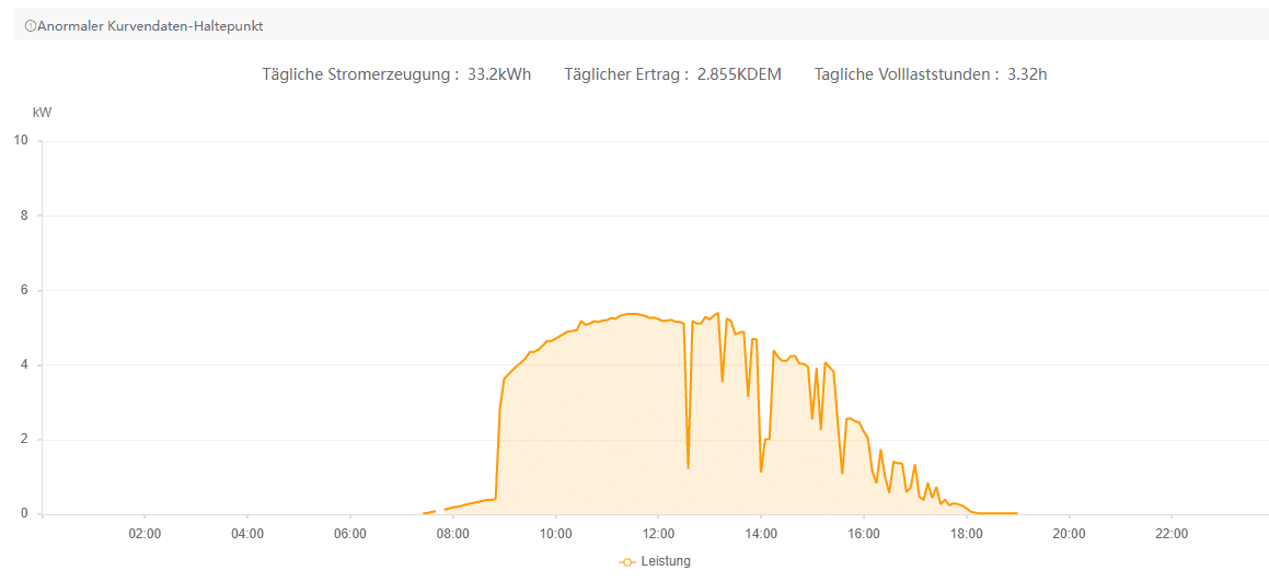

Gestern 27 kWh aus der 5,7 kwp Anlage geholt. Auto ist voll, Brot gebacken, zweimal Waschmaschine und trotzdem noch was eingespeist.

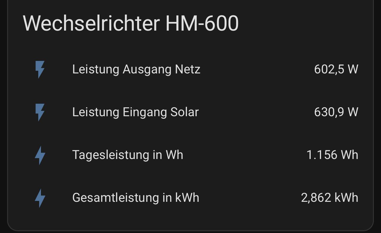

Ich bin heute mit 2819 Wh raus gegangen.
Richtung Nachmittag merkte man doch merklich, wie es seitens der Leistung abflaute. Da zieht die Sonne dann doch deutlich rum, bzw. wegen der Gegebenheiten im Garten (Bäume) gibt es dann Schattenwurf. Ich glaube da kann ich auch wenig optimieren. Ist aber für so eine lütte Anlage vollkommen zufriedenstellend. Im Sommer sollten 3kw drin sein.
Mein alter Herr soll sich das noch ein paar Tage angucken, dann spaxe ich das Ding final fest und verlege ihm die Kabel sauber mit Kabelschuhen / Kabelbindern.
