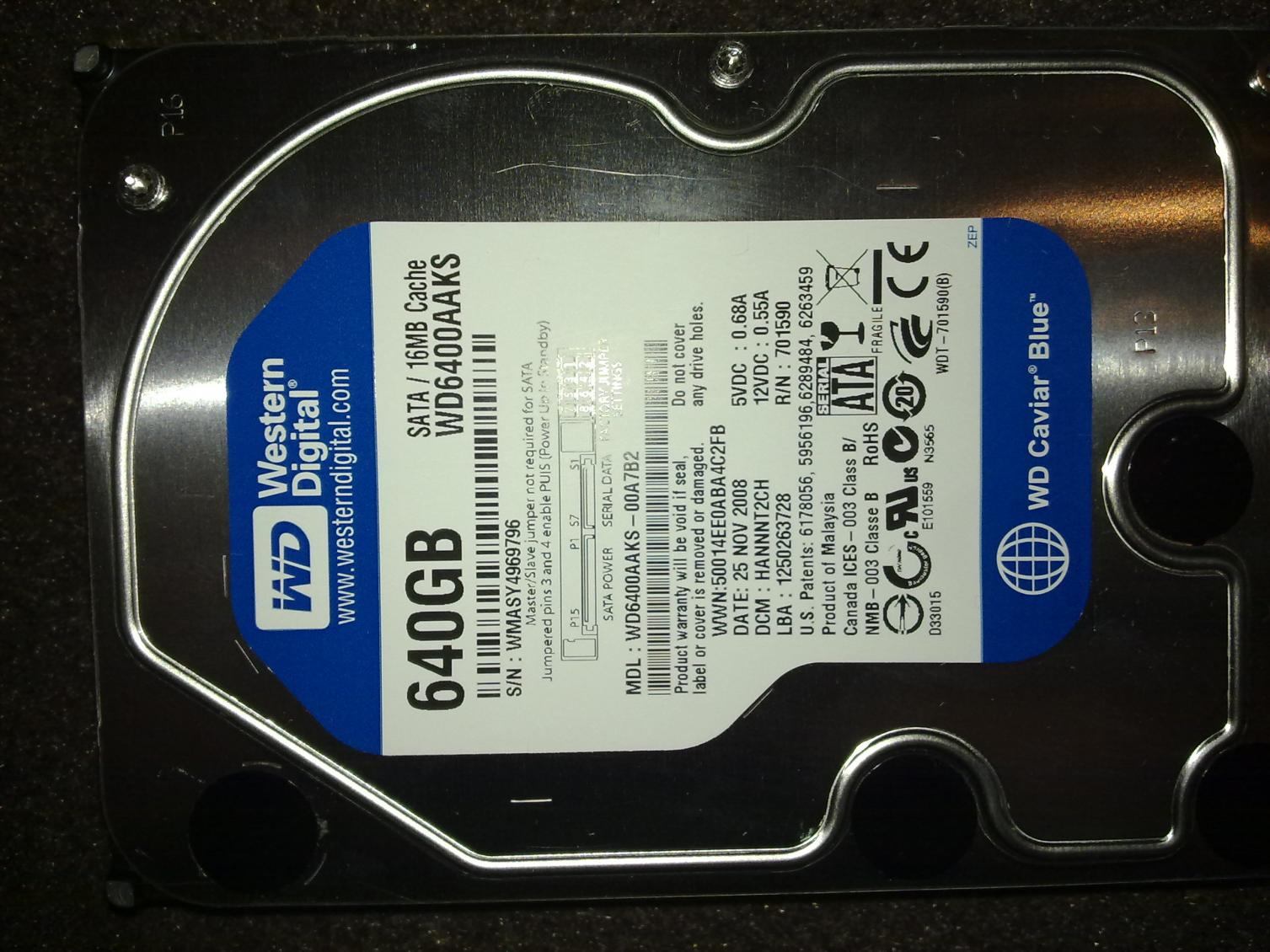

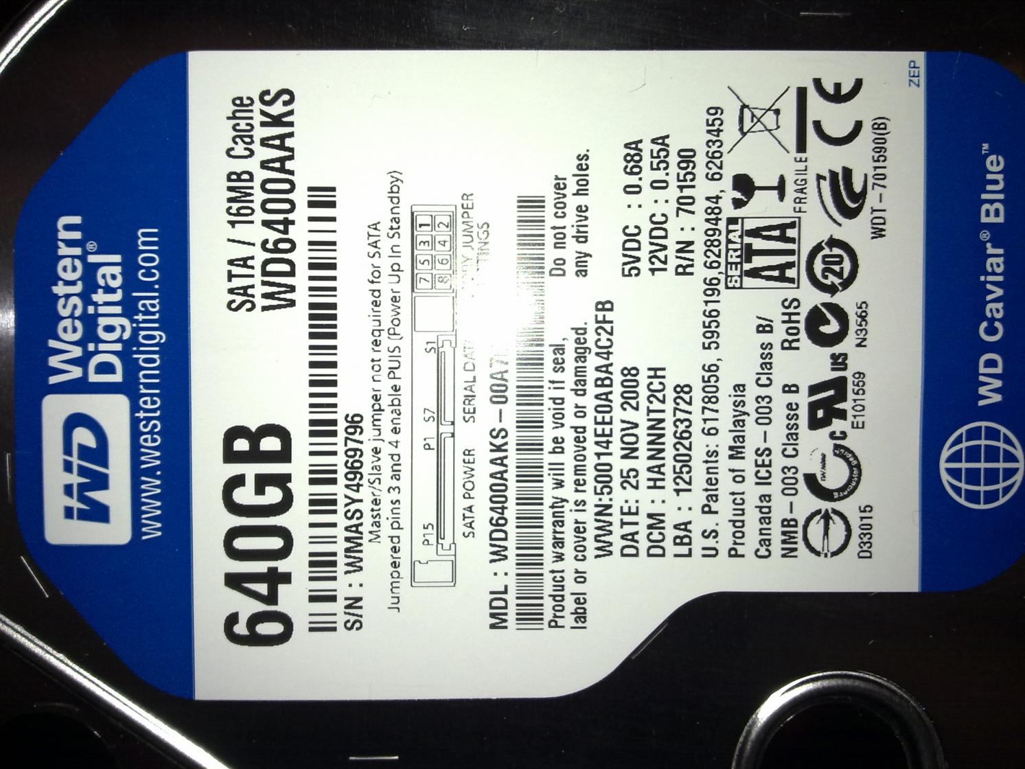

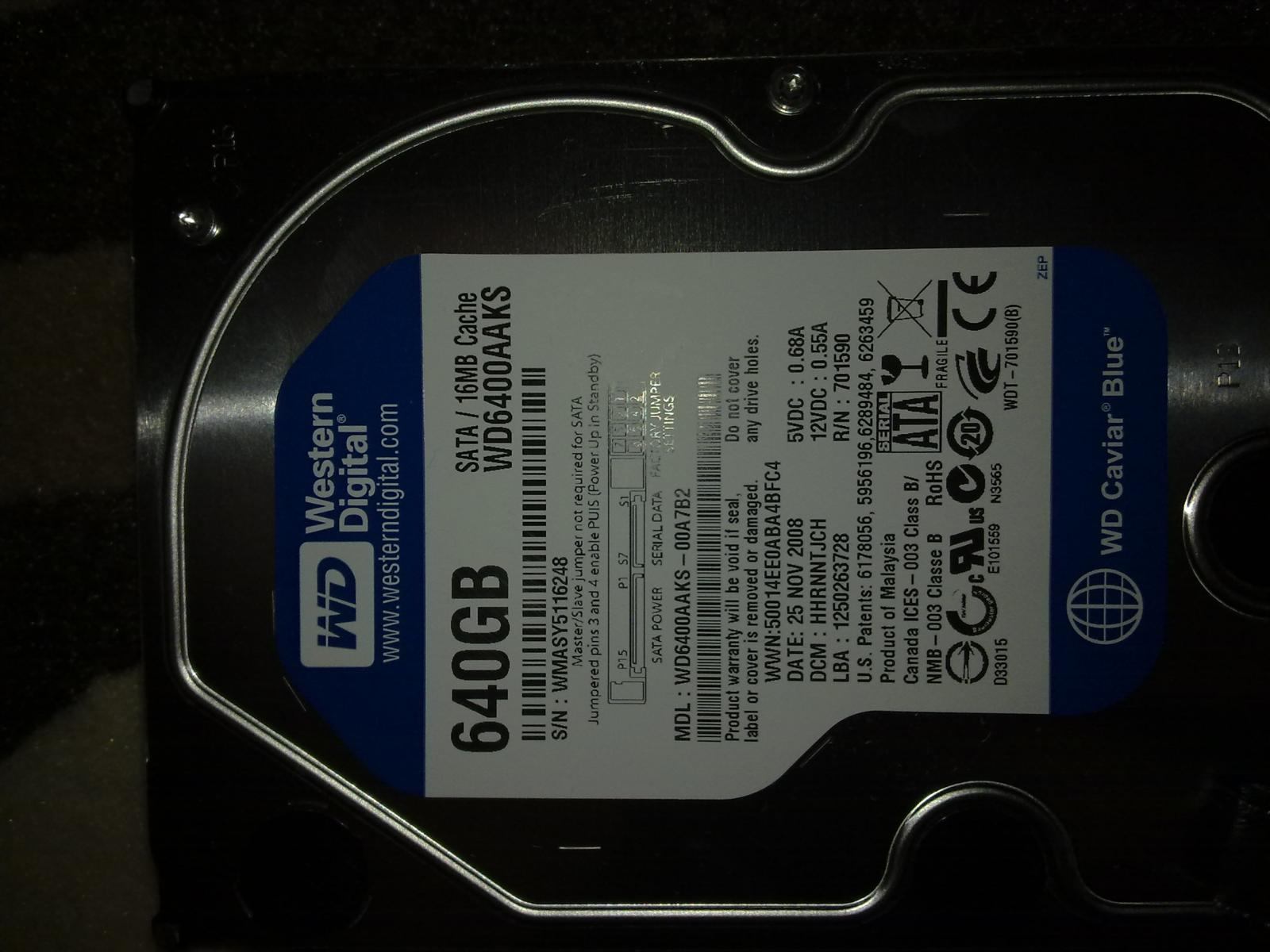

Bump: Hey Sly,
da man per PN keine Bilder verschicken kann, hab ich dir mal Bilder von den Platten gepostet.
Gruß Chasy
