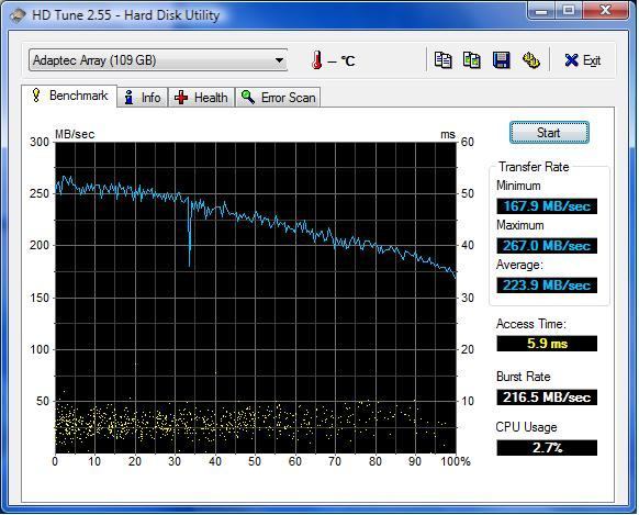

hier mein fast gleiches Array: 6 SAS 36 GB am Adaptec 3805 RAID10
Aber viel wichtiger wäre eine Auswertung mit dem Programm IOMeter. Aber komischerweise geht das bei mir in Vista 64bit nicht. Und die Vorlagen (Workstation, etc.) finde ich auch nicht mehr.
@Y0sHi
Müsste aber gehen, weil es bei mir ja auch tut!
Sieh mal nach ob vielleicht die Firewall IOmeter blockt, ansonsten freigeben (muss unbedingt freigegeben sein!!!). Oder ist evtl. UAC aktiv?

Ja also es ist eigentlich so, dass das Programm schon funktioniert. Aber es erscheinen mir nur die Laufwerke E und F. Laufwerk C mit Adaptec 3805 erscheint nicht.
Firewall deaktivieren hat nichts gebracht.

Ja es ist schon irgendwie seltsam. Denn unter XP64 erschien C. Nur das habe ich nicht mehr installiert.
Welche Version von IOMeter hast Du?
Hinzugefügter Post:
Fehler gefunden: Muss IOMeter mit Adminrechte starten damit C erscheint, sonst geht nichts.

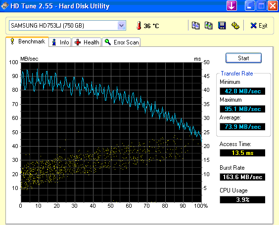

Hier meine neue Samsung SpinPoint F1 HD753LJ 750GB an GA-P35-DS3 ICH9
Sind die Werte in Ordnung?
ich denke schon dass die Werte in Ordnung sind, bloss hättest du auch mit weniger Geld bessere Werte haben können (WD6400AAKS)
