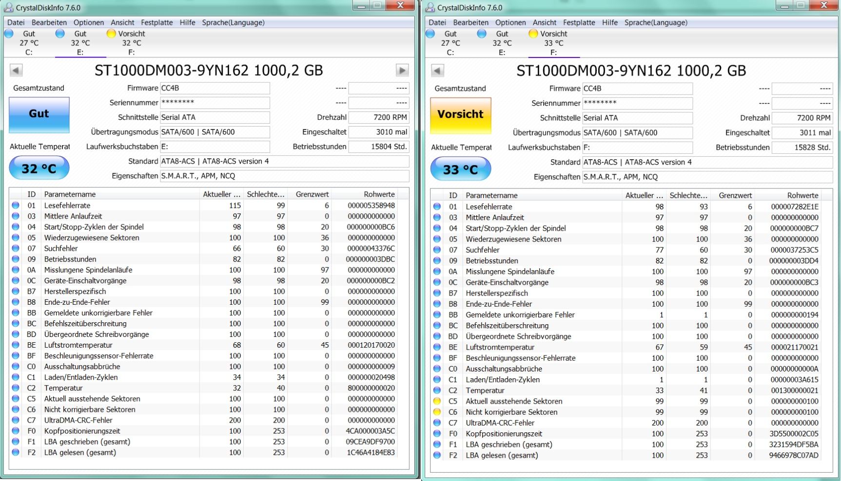

Moin ! In meinem Rechner verabschiedet sich wohl langsam eine Festplatte. Beide Seagate Barracudas: ST1000DM003-9YN162 mit je 1TB wurden gleichzeitig gekauft / eingebaut, aber die ( F: ) mit Games und Programmen hats wohl nach den Jahren erwischt. Kenne mich leider nicht gut aus, aber habe beim Kopieren von Dateien gemerkt, dass manche neue Dateien sich nicht mehr kopieren lassen und CrystalkDisk zeigt mir auch "Vorsicht bei C5 und C6" an.
Ist bei der Festplatte mittels formatieren etwas noch zu retten oder wird die bald komplett abschmieren?
Die "kaputte" Festplatte ( F: ) ist hauptsächlich für meine Games und Programme und die andere ( E: ) eher fürs Datengrab, eine SSD ist für Windows verbaut.
Wieso steht bei CrystalkDisk oben bei der Modellbeschreibung: 2GB ?
Da hilft selbst nen Hardformat nichts, habe ich bei meiner einen versucht... Willkommen im Club.

Hat die Rechte Festplatte noch Garantie ? Gelaufen ist sie ja rund 2 Jahre und die bissel weiter unten nur 1 1/2 Jahre.
ST1000DM003 Gelistet seit 30.09.2011, 23:07
Ich denke eher mal nicht :d
Leider nein und die Linke ist eine OEM Platte, das sieht man auch an der Firmware und den Eigenschaften bzw. Den Unterschied.
