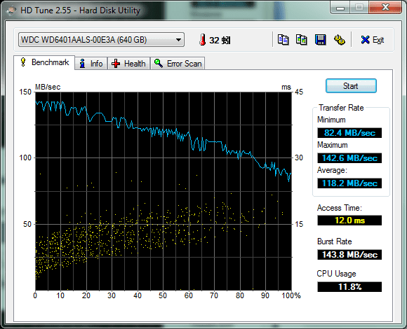

Ich hab benchmarks von einer 640er Caviar Black gesehen die scheinbar 500GB Platter hat. Auch die Modellbezeichnung mit dem zusatz -00E3A0 würde dafür sprechen.
War bisher aber nur 1 HDTune Benchmark.

Sollte ich dann lieber eine Samsung SP F3 640/750GB und 1000er Caviar Blue nehmen?
