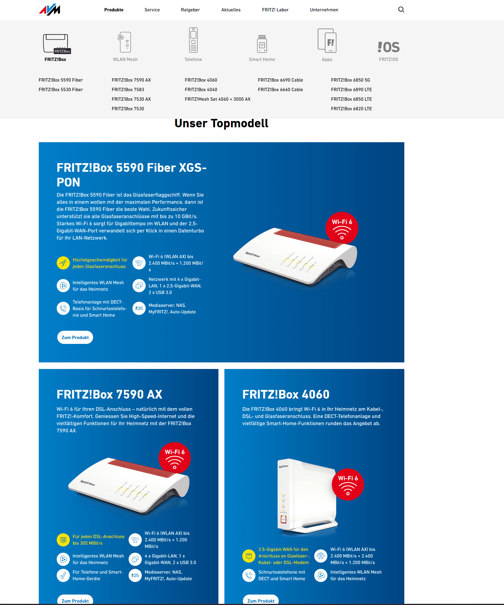

Man hat aber eine 5590 Fiber die GPON, AON und XGS kann. Und schon 758x/7590 und 7590AX, die USB 3.0 konnten (*)
Baut dann aber eine 7690 die USB 2.0 hat, aber 2x 2.5 Gbit.
Baut eine 5690Pro die kein XGS kann und auch nur 1x 2.5 Gbit hat (WAN/LAN).
Baut eine 7682 die 2x 2.5 Gbit hat (und G.fast neben (S)VDSL), aber 1x USB 2.0.
Es kommt noch eine 5690 XGS, von der man erstmal nur soviel weiß, daß sie mehr als XGS nicht können wird (dafür bis 10Gbit), mit 1x 10Gbit WAN/LAN, 4x 2.5 Gbit LANs, WiFi 7 und... USB 2.0 :LOL:
Ganz schönes durcheinander oder? Das wird erstmal auch nicht weniger, da die Telekom irgendwie meint, >1Gbit gleich mit XGS zu machen UND irgendwas davon erzählt, in den neu ausgeschriebenen (für 2025?) "Fördergebieten" nur XGS zu machen. Das verunsichert was? Außer die Leute, die direkt mit einer 5590 Fiber planen :sneaky: (man muss XGS nicht gleich mit vollen 10Gbit nehmen, ist jetzt mit GPON auch nicht der Fall).

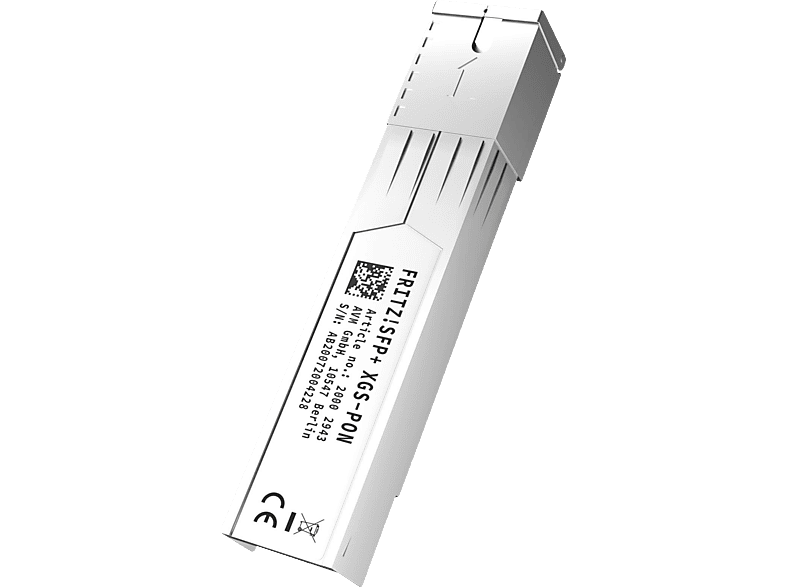

Du hast vergessen zu erwähnen, dass die 5590Fiber mit AON nur 1Gbit unterstützt (edit: die 5690Pro anscheinend auch), mit Gpon allerdings sogar schon 2,5Gbit. :fresse: Und das XGS Modul dafür gibt es meines Wissens nicht im Einzelhandel, sondern wird nur über Provider als OEM Hardware vertrieben.
Doch doch. Mittlerweile schon
