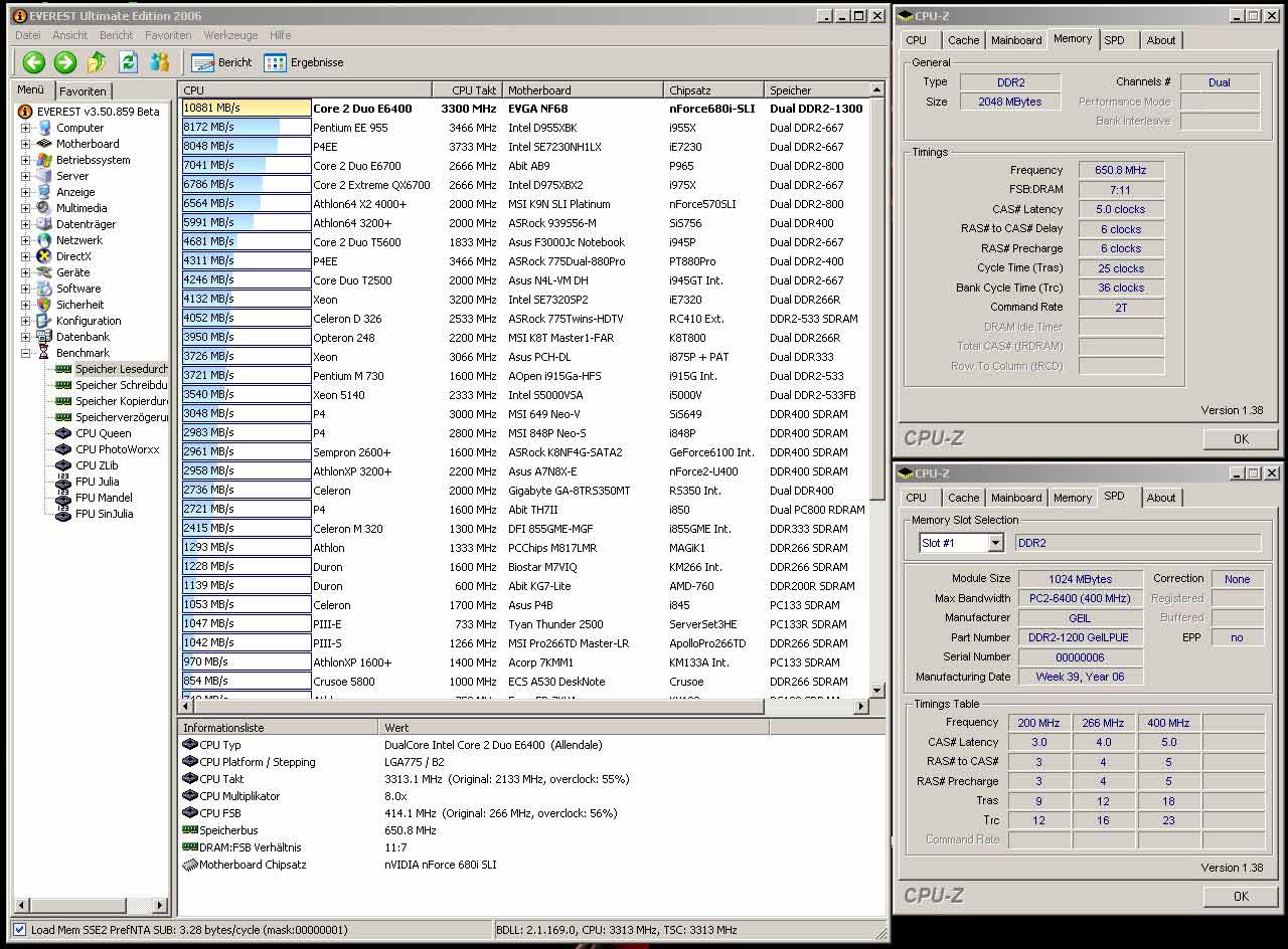

hat jemand die speicher kombi
2 x 1024mb DDR2 800er GEIL PLUS 3-3-3-8 T1 auf seinem board laufen ? sonnst würd ich die gern ma testen wie die ab gehen ;)
Genau teste die mal bitte auf dem Board. Habe meine gerade nicht hier :-[
Genügend Potenzial sollten die GeiL ja haben :fresse:
naja die timmings sind derbe ... 3-3-3-8 ... hammer ob die eingehalten werden ist natürlich die frage. ich werde glaube mir ein pärchen mal bestellen bis nächste woche sollte das dan da sein ... mal sehen ob das mein geldbeutel zuläst ;)
