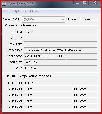

Ich bin noch am versuchen... QX6800.. mit DQ6... Aber habe halt noch etwas "Angst" wegen der CPU Temp.
Im Anhang seht ihr was Core Temp nach ca. 30min Prime95 sagt... 98Grad.. :-(
Laut dem Board hier, sollte aber das Bios runtergegeln, wenn der CPU zu warm wird - und bisher läuft alles stabil.
