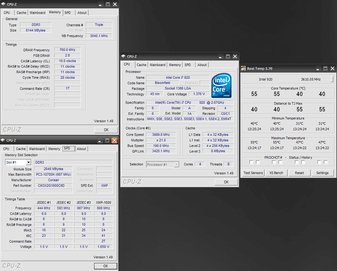

So also momentan siehts so aus (siehe Anhang)
Mit welchem Tool kann man den gut die ganzen Spannungen ablesen?
und sollte ich den Turbo ausschalten? weil ich ja nu 4Ghz hab...

Mit Everest. Zegt dir alles wissenswerte an und ziemlich genau.
Turbo.. Kommt drauf an was du machen willst. Für ein shönes Ergebnis lass ihn an. Wenn du ein entspanntes Setting suchst machs aus. Dein Vcore könnte sicher niedriger sein und deine Ramtimings kannst du vom xmp2-1600 übernehmen. (8-8-8-24-1)

Hi, thx fürdie antworten, memory läuft jetzt auf 8-8-8-24-1
Was ist denn soein richtwert für den Vcore bei 19x190? hatte 1.225 probiert ging net, muss der arg viel höher oder eher nur ein wenig??
Noch ne Frage zu dem turbo, wenn ich CPU-Z laufen hab is derirgendwie immer aktiv der Turbo, weil da steht immer 21x190...
QPI Quick link speed lässt man das auf auto?
Systemmemory Multiplier auch auf Auto lassen?
performance enhance steht auf turbo, dass auf standard stellen?
Extreme Memory Profile steht auf disable und memory speed is 1520 atm...
