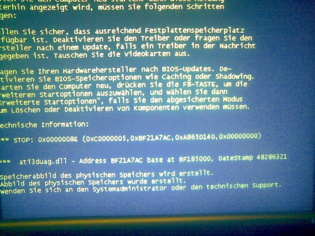

Finger weg von Easy-Tune unter Vista64 --> Bluescreen!! (Ich habe Vista frisch aufgesetzt, weil ich den Urheber des Bluescreens nicht identifizieren konnte.)
deine grafikkarte macht n problem...wenn du sie nicht übertaktet hast is entweder der treiber scheiße oder die graka kaputt, so aufn ersten blick
Hat sich erledigt, war der RAM 2x1 GB DDR2 800 OCZ XPC Titanium EPP.
Habe jetzt MDT 667 drin und läuft bis jetzt 1A.
