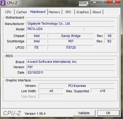

was mir grad noch aufgefallen ist, klappts mit dem oc beim einschalten nicht, wird bios version f7 geladen
edit2: werden die standardtakte geladen, hat die gpu eine x16 verbindung, übertaktet nur eine x8
edit3: ok, auch nicht immer. aber wie im screenshot erkennbar, ists manchmal nur ne 8er anbindung

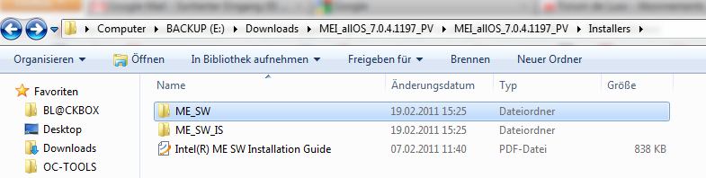

@JZ
Hi, welche Setup.exe ist die richtige beim ME Updt. ?
siehe screen?
thx.

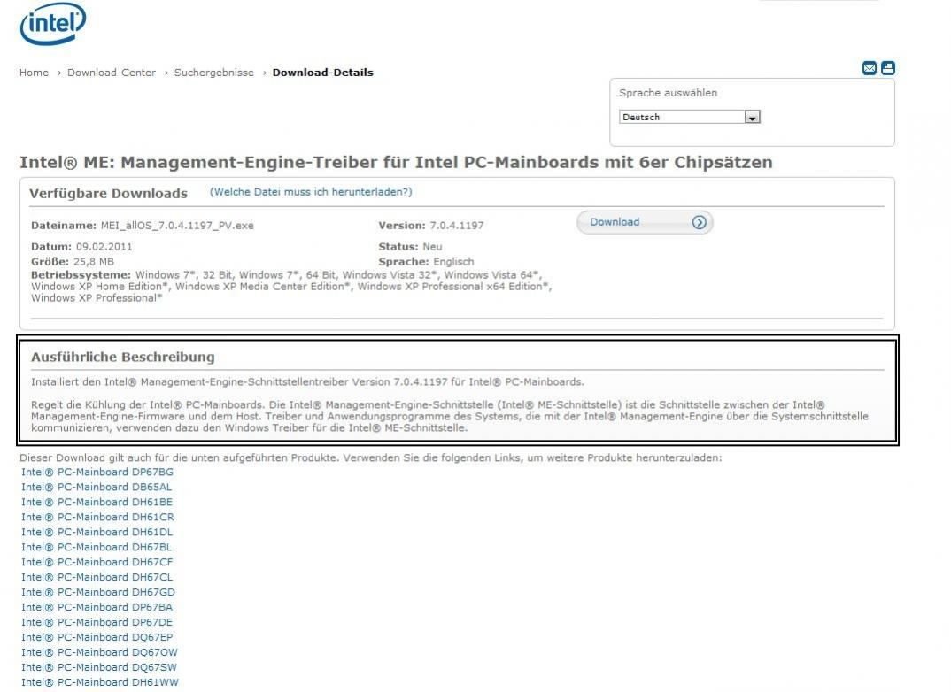

Wer das ME-Update selbst durchführen möchte,kann einfach die 3 Dateien aus dem Ordner auf einem bootfähigen USB-Stick kopieren,davon booten und dann Flash.bat eingeben.Enter drücken und dann geht der Rest automatisch.Hat bei meinem UD4 problemlos funktioniert.
ME-Update:
Die ME-Firmware (PCH-Firmware) ist praktisch die Firmware vom P67-Chipsatz und wird auch im P67 upgedatet, nicht im Bios-Flashchip. Upgedatet wir diese unter Dos, ähnlich wie ein Bios.Mit der Version 1197 wurden viele Hotfix-Fehler behoben.Die ME-Firmware hat im Übrigen nichts mit dem ME-Treiber für Windows zu tun, beide gehören aber dennoch zusammen bzw. interagieren zusammen.
