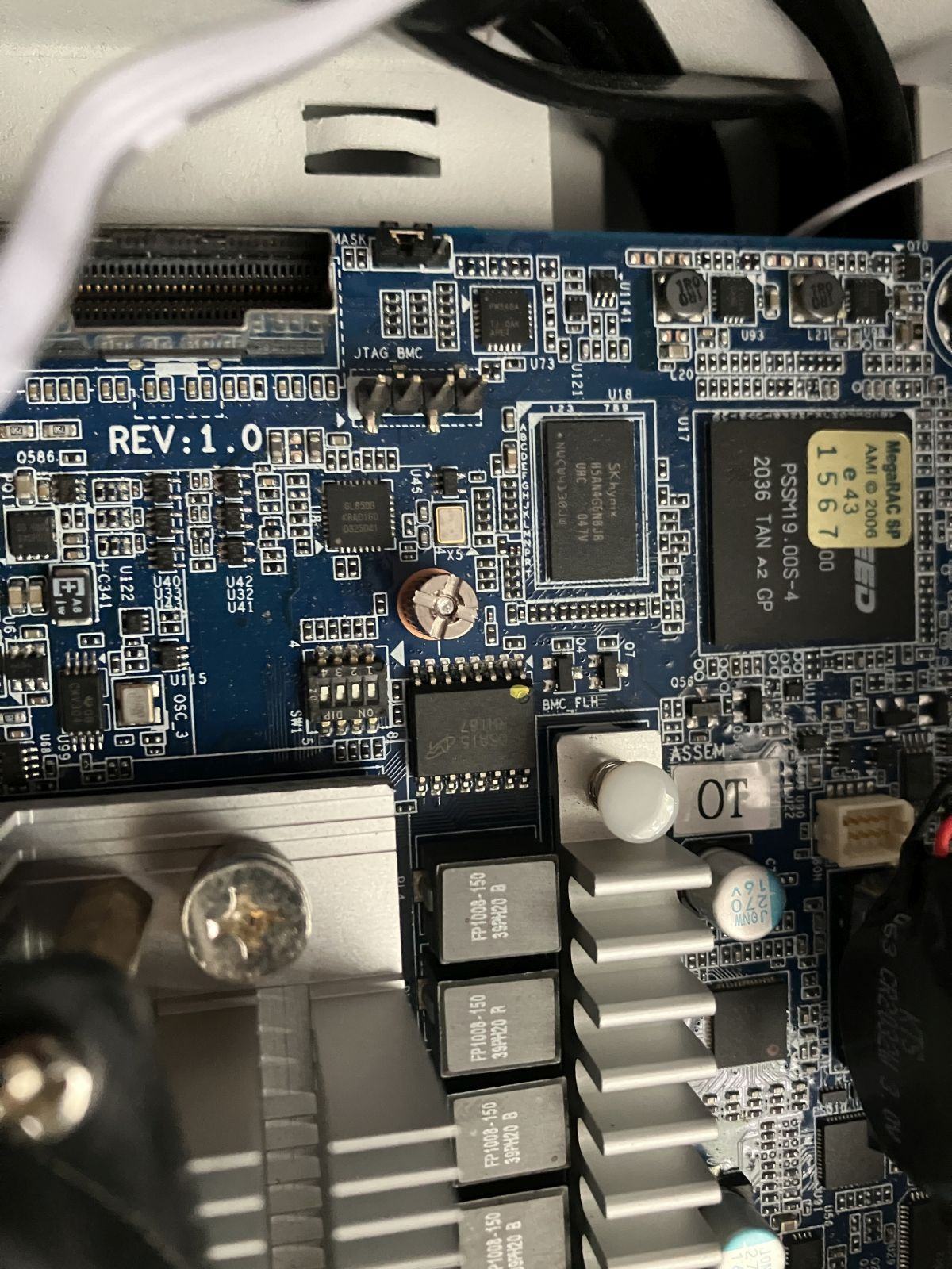

Ist in der M.2 Befestigung die Schraube abgerissen oder wie soll man das benutzen?
Wie schafft man es, die Schraube abzureißen?
Egal oder... du konntest mal schauen wie der Bolzen befestigt ist auf dem Mainboard (Rückseite) manchmal sind die nur gesteckt, wenn gelötet sieht es schlecht aus.
Wenn gesteckt dann eine Zange und mit leichten Drehbewegungen den Bolzen aus dem Mainboard ziehen, mit Pech kann man auch das Mainboard zerstören, also Vorsicht dabei.
Naja, wenn du ne m.2 zu fest schraubst, kommt wohl eher „knack“ vor „ab“, und zwar von der Platine.

Der Bolzen ist geschraubt, hab einen über nebst Schraube, schreib auch du mir mal ne PN ;)

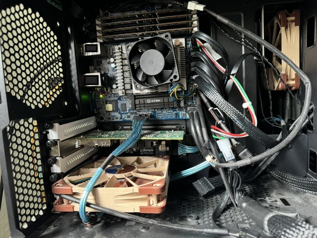

Also mein Setup ist soweit fertig. Nur noch etwas staub wischen und Kabel aufräumen, dann kann man das denke ich so lassen.
Bin von einem Supermicro X11SSM-F mit Intel e3-1230 v5 und 64gb Ram, mal testweise auf dieses Board mit 128gb Ram umgestiegen. 128gb Ram und ITX sind halt schon sehr interessant.
Firmware Mod für alle Lüfter steuerbar + aufgeräumte Sensoren hat auch super funktioniert. System ist TrueNAS Scale. Bis jetzt kann ich nichts negatives berichten.
