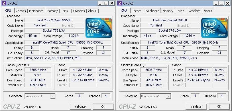

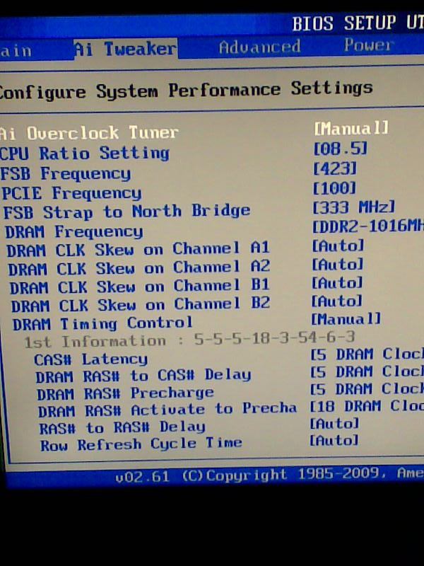

Q9550@3,61 settings
Hi Leute,
ich hab zur Zeit meinen Rechner stabil auf 3,6 GHZ am laufen. Ich würde mal gerne eine Bewertung von jemand haben, der sich mit O.C im Gegensatz zu mir auskennt :d
Mein Problem ist zur Zeit, das wenn ich auf FSB 447 (3,8 GHZ) hochgehe mir unter Prime relativ schnell 1 - 2 core(s) austeigt. Da ich bisher davon abgesehen habe die Vcore weiter anzuheben, würde ich gerne wissen ob ich vorher noch andere settings tweaken kann / muss um die Wahrscheinlichkeit eines stabilen Betriebs zu erhöhen. Eventuell PLL / VTT / GTL?
Die NB Spannung hab ich von 1.10 auf 1.22 angehoben, das war nötig weil ich 4 x 2048 GB - 1066 eingebaut habe und sobald im PRIME oder vergleichbaren Anwendungen Speicher ins Spiel kam -> BSOD
Im Anhang befinden sich screens von meinen BIOS settings und 2 cpu-z screens. (Idle und Last).
Meine Temperaturen sind im nach 30 min prime bei max 60°
Lieben Gruß
Adrian
