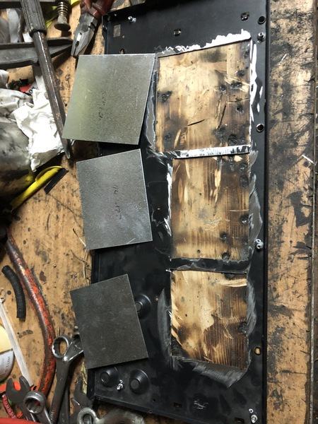

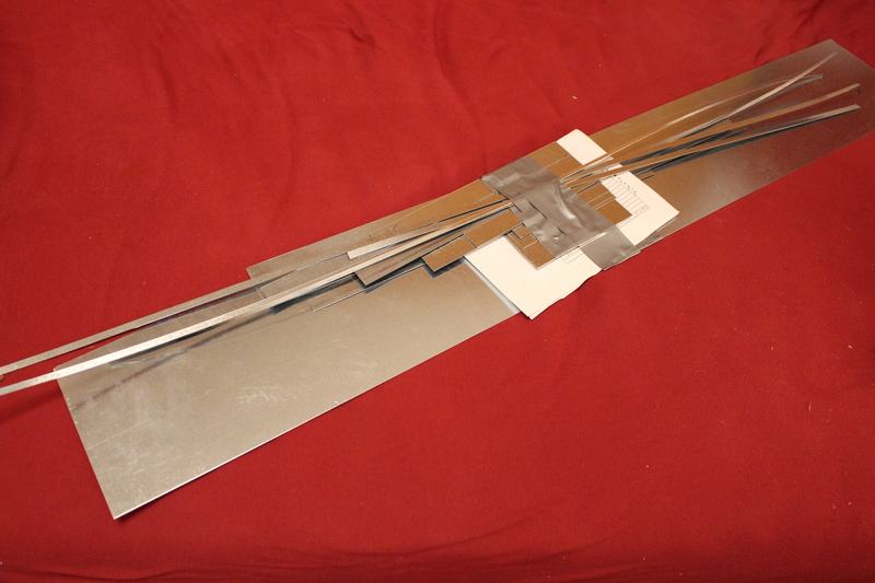

Und noch ein Kurzes Update. Metall ist da, es kann also bald losgehen mit schweißen.
Leider verzinkt aber dafür günstige Reste vom Spängler.

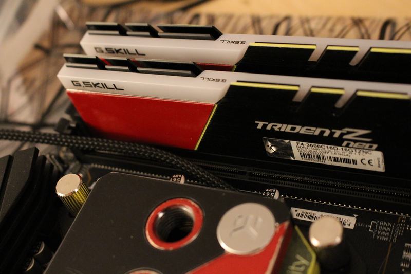

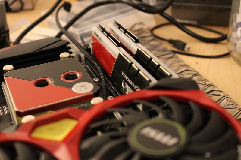

und noch Bilder von den RAM Modulen und der Hardware, weil ich grad eh dabei war.
Da hab ich mich glaub falsch ausgedrückt, ich meinte die Kontaktseite von den Modulen.
In der Mitte sind die Kontakte länger, kenne die eigentlich nur mit gleich langen Kontakten.
Achso, jetzt versteh ich.
Ich kenns hauptsächlich so. Glaube meine alten Dominator sind auch so geschwungen. Warum das so ist könnte ich aber nur raten.
Sieht schon interessant aus was du so treibst, den Wakü-Kühler einfärben hatte ich so auch vor, nur in grün. :d Aber deine rot/schwarze Kombi hat was!
Die Rammodule sind am Anschluß so seltsam geschwungen, hab ich so nocht nicht gesehen, oder täuscht das.
Das ist mittlerweile relativ üblich. Erleichtert das Einstecken etwas, weil du auf einen Schwung nicht alle Kontakte im Slot auseinanderdrücken musst.

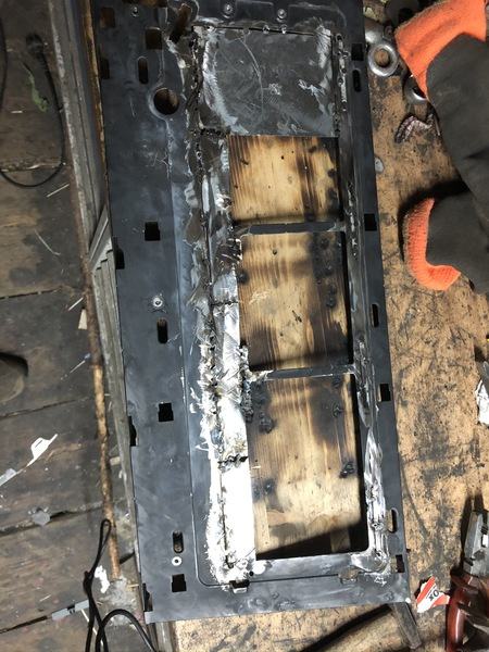

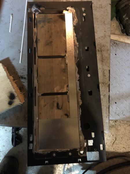

So ich bin auch endlich mal vorangekommen.

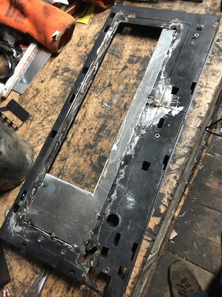

Im Top erstmal versucht mit getrennten Blechen
Problem ist nur dass das Top von grund auch schon verzogen war und ich das nicht vorher ausgeglichen habe.
Konnte es leider nicht mehr ausgleichen also alles raus.
Hier sieht man die Biegung leicht,
Neues Blech ausgeschniten, noch einen entspannungsschnitt gesetzt und zusammengeschweißt.

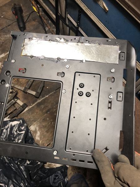

Boden wurde auch schon gemacht.
Rückseite wurde auch schon ausgeschnitten.

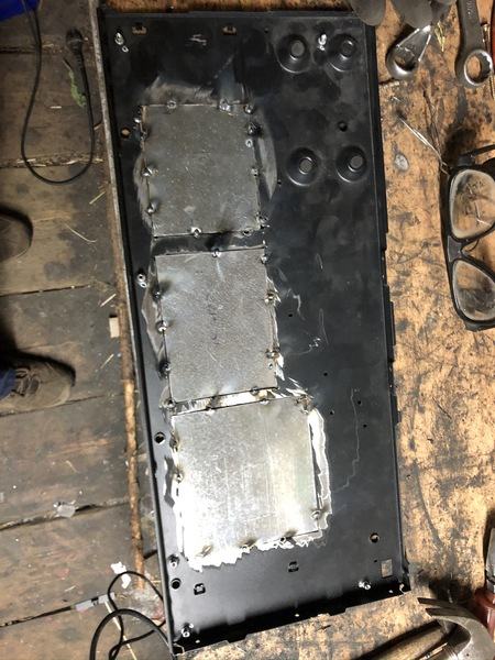

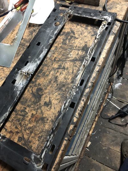

Mainboardtray ist auch schon geschweißt.
Da müssen aber noch mehr Löcher verschlossen werden.

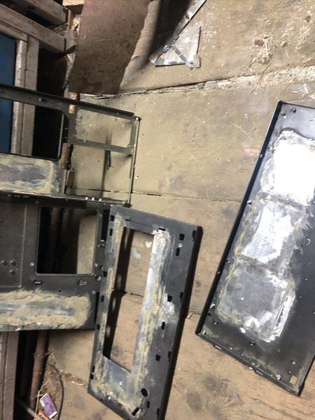

Leider sind fast alle bleche recht ordentlich verzogen, weshalb die alle per Schweißbrenner gezähmt werden müssen.
Und tut mir leid dass es nicht so viele Bilder hierzu gibt, ich versuch bei den nächsten Teilen mehr zu machen, aber die Kamera hat Werkstattverbot und das Handy ist nicht immer griffbereit.
Die meiste Zeit hat mich jetzt der Deckel gekostet, ich hätte von Anfang an die Spannung rausnehmen müssen und nicht erst mit Blechen versuchen das ganze zu richten.
Sobald ales geschweißt ist wird noch verspachtelt oder mit Lot gefüllt und verschliffen.

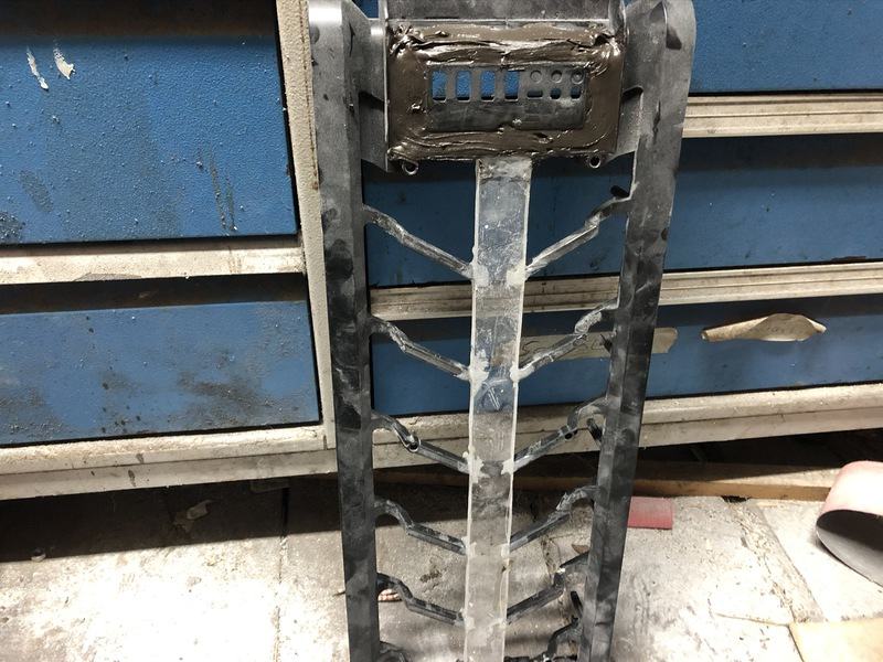

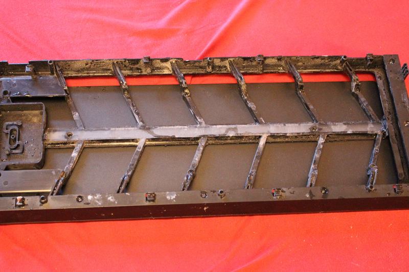

Hatte eine leichte schaffenskriese weil ich einen absoluten Anfängerfehler gemacht habe.
Beim Ausgießen mit dem Harz hab ich anscheinend bei einer Schicht zu wenig Härter benutzt, keine Ahnung warum eigentlich mess ich mit einer Waage.
Ende der Geschichte in der mitte ist das Harz noch Zähflüssig und härtet nicht aus, also alles Raus, mal schauen wie das klappt.
Vermutlich werde ich diese Streben einfach in Acryl nachbauen.

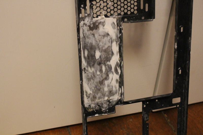

Die schöne Geschichte des Tages ist aber dass meine Spachtelmasse an den Metallteilen endlich ausgehärtet ist.
Bei den Temperaturen bei uns dauert das leider Ewig.

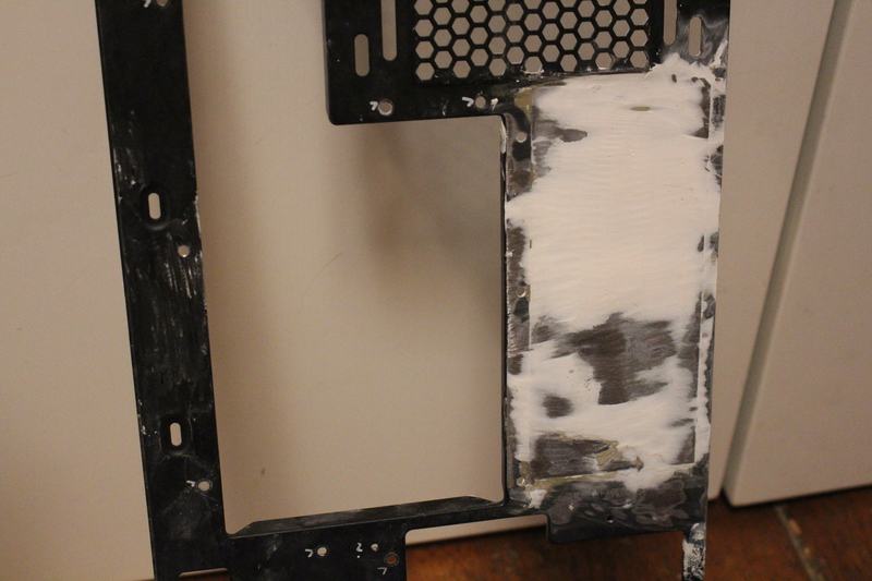

Einmal alles Abgespachtelt.
und glattgeschliffen.
vielleicht gehe ich vor dem Lackieren nochmal mit Füller drüber.

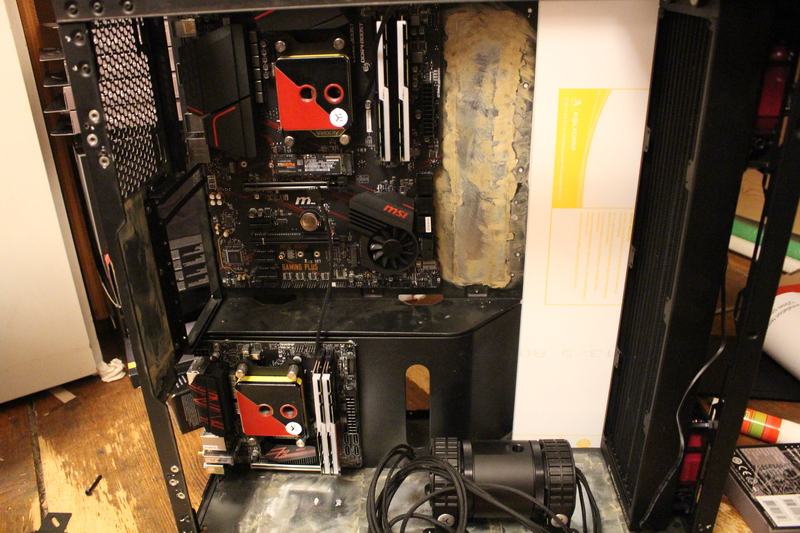

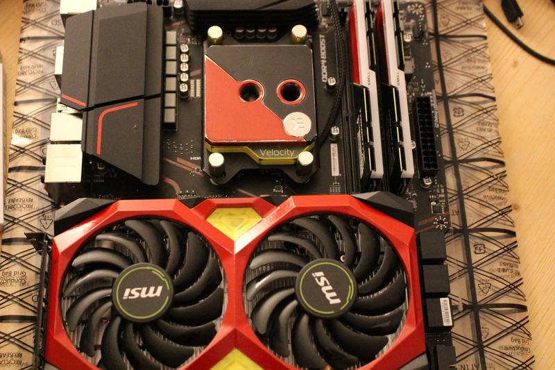

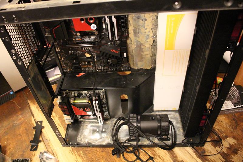

Dann durfte auch endlich mal die Hardware Probesitzen.
Die Acrylscheibe rechts wird die Distro Plate, Pumpenposition ist so final.
Links neben die Pumpe soll noch ein Kasten kommen in dem die Festplatte dann steht.

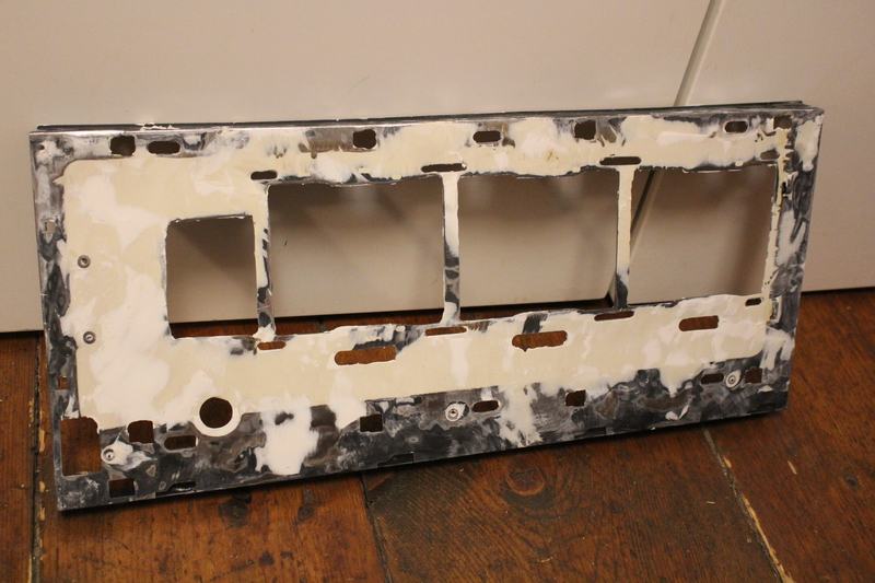

Die letzten Bilder sahen ja doch etwas wüst aus so ohne lackierung und nur gespachtelt ^^
Lackieren kann ich leider erst morgen deswegen nochmal nur gespachtel.

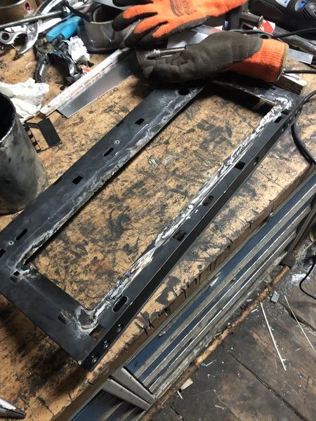

Feinspachtel und dann schleifen.
Hab die ganzen vorgänge leider nicht Fotografiert aber den Staub hätte keine Kamera überlebt.
Bin dann später auch auf den Winkelschleifer mit Fächerscheibe umgestiegen.

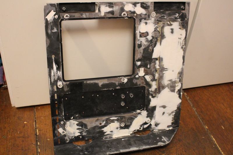

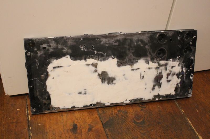

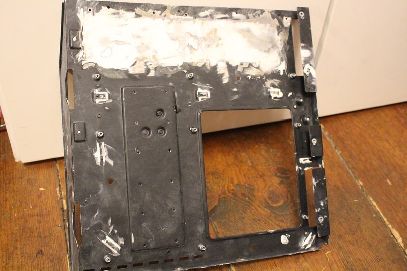

Geschliffen und gereinigt sehen die dann so aus.
Die Rückwand innen
und außen
Deckel außen
und innen
MB-Tray hinten
und vorne
Boden unten
und innenseite

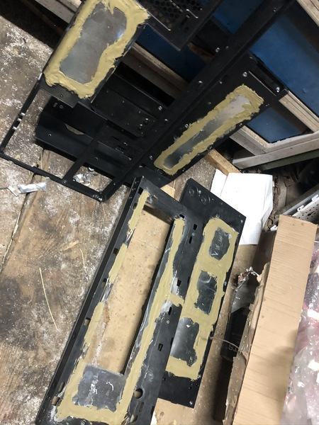

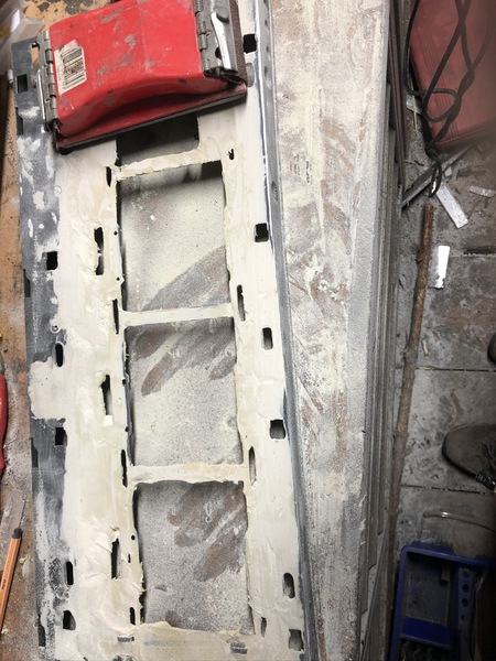

Spachteln und Schleifen für die die es noch nicht gemacht haben ist in der Theorie ganz einfach.
Spachtel auftragen und abschleifen und das oft hintereinander bis man die oberfläche so hat wie man das möchte.
Eigentlich braucht Spachtelmasse auch nur so 30Minuten bis man Sie schleifen kann. Nur bei den Temperaturen dauerte es gerne mal einen Tag bis jede Schicht hart genug war. Als ich fast fertig war kam bei uns dann auch pünktlich die Hitzewelle.

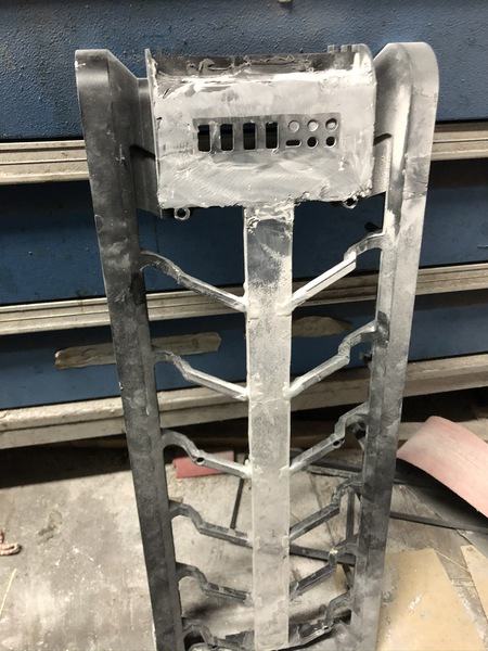

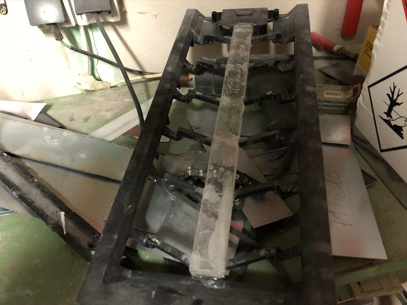

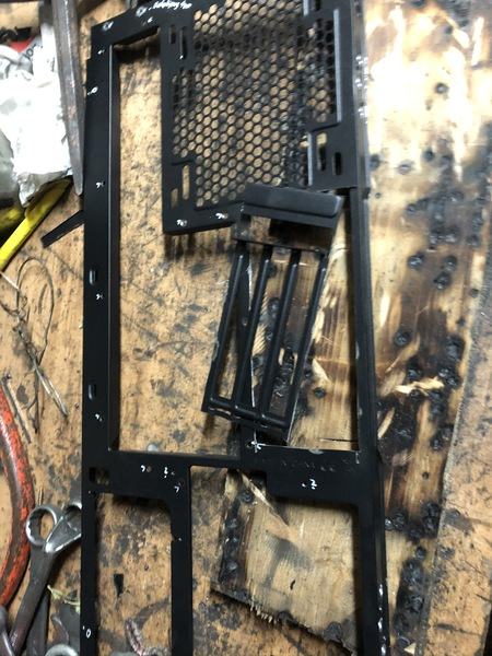

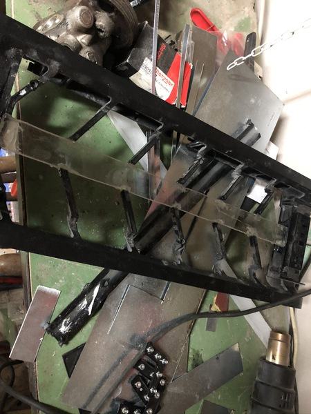

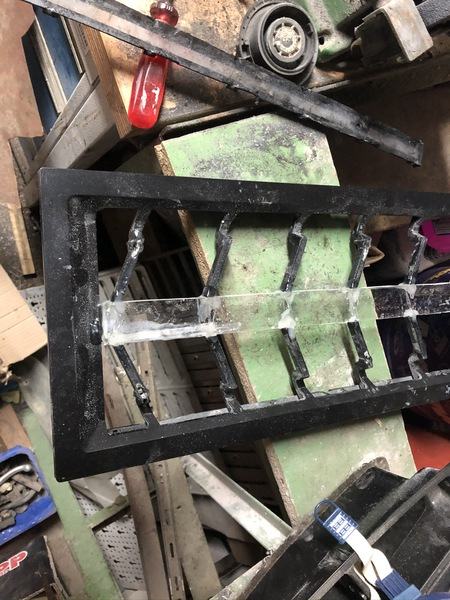

Wärend die Spachtel ausgehärtet ist hab ich mich mal an die Front und das Topteil gamacht.
Einmal Mittelsteg komplett rausdremeln.
und Acrylglas einsetzen.

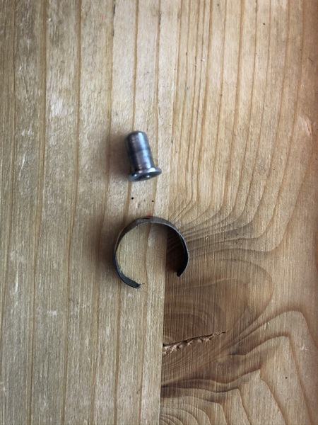

Zwischendrinn ist dann noch die Arretierung vom Dremel hops gegangen.
Nachdem das behoben wurde gings weiter.
Die unschönen stellen sind der 2k Kleber den ich benutzt habe wird aber eh abgeschliffen da ich eine matte schicht hier brauche für das Licht.

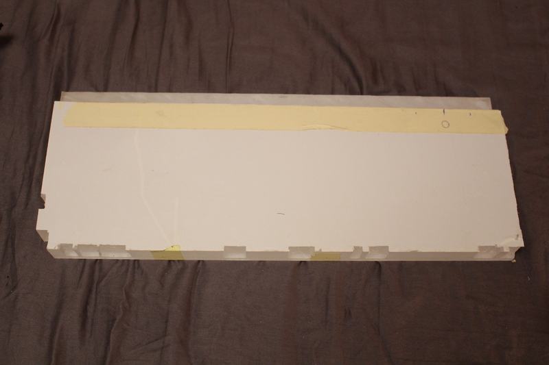

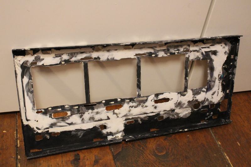

Damit das Frontpanel dann auch schön sauber abschließt mit der Alu-Front gabs noch mehr Spachtelmasse.
und schön plan Schleifen.
Leider noch nicht sauber, die Badewanne ist noch mit den Metallteilen belegt.

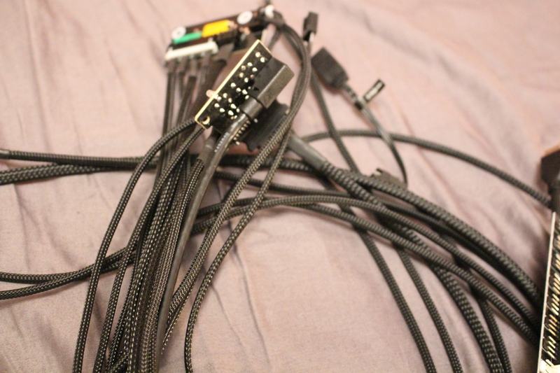

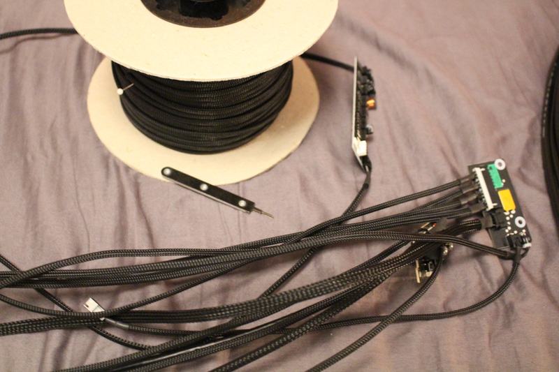

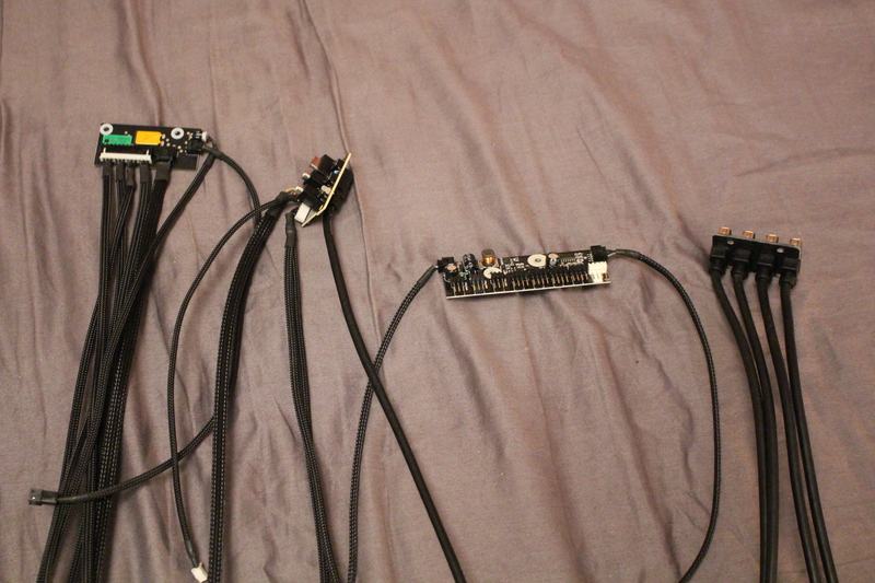

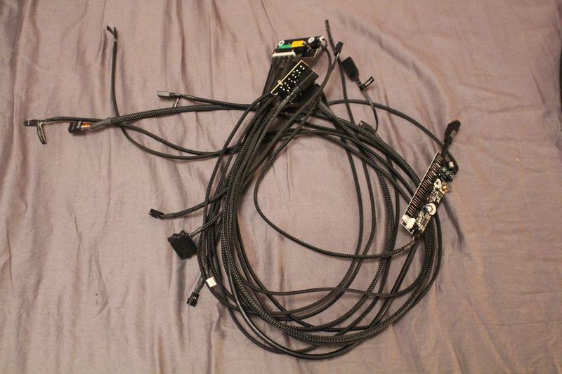

Wie es sein muss wurden natürlich alle Frontpanel Kabel gesleeved.
Leider nicht die USB Kabel aber da hab ich den Shrink ums ... nicht drüberbekommen und wollte auch nicht mehr kaputt machen.
Shrinkless hab ich mich bei den feinen kabeln leider nicht getraut.

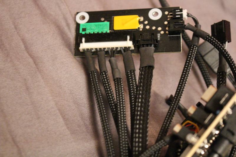

Meine gute Rolle und Pin Remover von MDPC. Gibt auch nah all den Jahren für mich nix besseres(und ich hab noch ein par Meter...)
Von Links nach rechts haben wir,
den Power Schalter mit der RGB Steuerung, USB C mit Audio Anschlüsse und Power Reset fürs zweite System, FAN Hub und USB Front Anschlüsse.
Ich bin mit den Shrinks nicht bis ganz nach vorne weil die Kabel am Anfang recht stark gebogen werden müssen.
und hier noch der ganze Kabelsalat
Ich hab nur ein wenig die Sorge dass die Kabel ein wenig zu Kurz sein könnten so wie immer.
Werde aber berichten wie es ausreicht, sonst muss ich meinen Plan ändern.

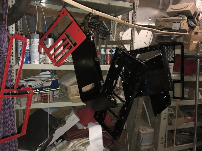

Morgen wird zwischen Baum Schmücken und Kochen noch Lackiert und wenn das Wetter Mitspielt gibts dann noch ein Update der Metallteile in schön.
Vom schleifen muß man nicht unbedingt Bilder haben, ist auch nicht grade meine Lieblingsbeschäftigung gewesen :mad::haha:.
Die ganze Vorarbeit zieht sich immer so, aber man machts halt trotzdem, weil am Ende ists dann einfach schöner.
Bin echt mal gespannt wie es dann Lackiert aussieht, dass geht dann im Verhältniss gesehen immer rucki zucki und man sieht von der ganzen Schleifearbeit nichts mehr.
Jup Schleifen ist auch nicht so meins, am Auto ist es immer leichter weil man da große flächen und Spritzspachtel hat. Beim PC sinds immer so viele Ecken und Kanten.

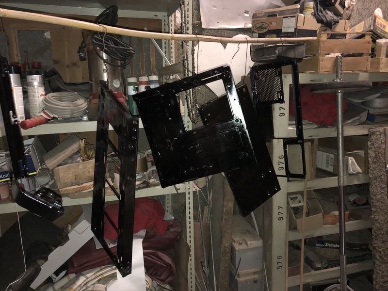

Und ich habs tatsächlich geschaft heute die ersten schichten Farbe draufzusprühen.
Noch nicht ganz Trocken und leider nur mit Tennenbeleuchtung.
Die ganzen kanten werden dann mit einem kleinen Streifen Neongelb bestrichen.
Die restliche Farbzusammenstellung seht Ihr dann die Tage wenn die restlichen Teile dran sind.
Ich werde leider auch nochmal nachlackieren dürfen weil unsere Katze das ganze überragend spannend fand.
