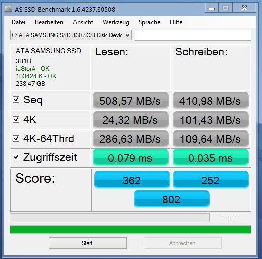

Ich habe die Samsung 830 512 GB erst mal testweise ans aktuelle System angeschlossen - über die Computerverwaltung eingebunden/schnellformatieren lassen, AHCI ist bereits aktiv, der Intel RST 11.6.0.1030 installiert. Was haltet ihr von den Werten - ist die SSD in Ordnung?
Was mich verwundert - wie kommt das 128-GB-Modell (mit msahci) von diesem Beitrag hier auf 566,19 MB/s bei 4K-64Thrd (aber sonst schlechteren Werten) und meine bzw. auch andere hier auf gerade mal die Hälfte? :hmm:

Da gibts nix zu vemuten, ist nen 100% reproduzierbarer und eigentlich nen bekannter Bug mit MSACHI und AS SSD (dass der MSAHCI Treiber da cacht und beim 4k 64Thread somit mehr Ram/Cache als die SSD getestet wird)
:wink:
Daher anderes Tool nehmen oder iaStor nutzen ;)

Aktueller Bench mit "intel_rst_11.6.0.1030"

Hier auch noch ein AS SSD Bench, Werte sollten denk ich passen?!
