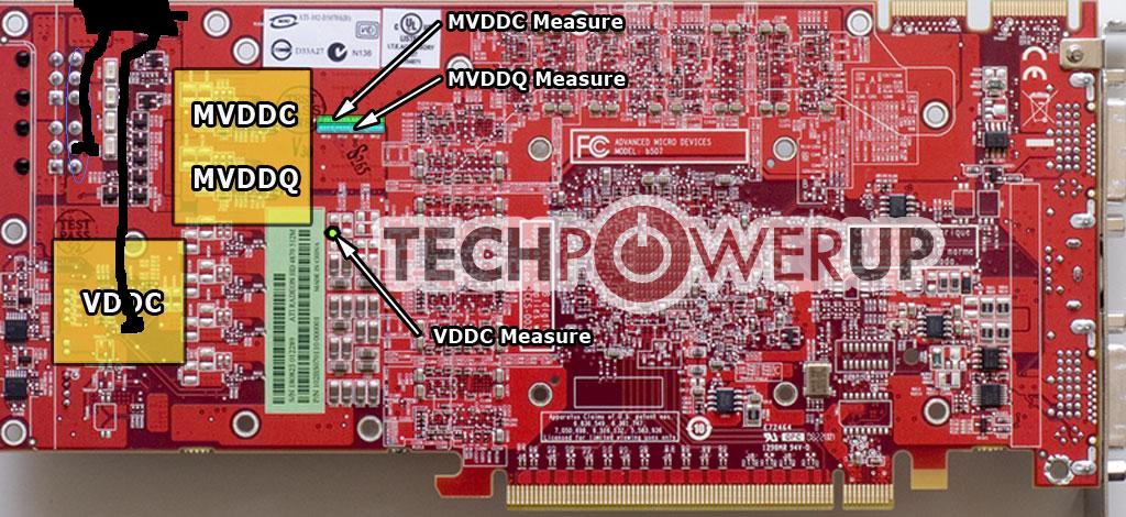

allso messpunkt gefunden.. nur irgendwie klapt der vmod nicht
egal ob ich ihn an oder aus habe habe immer 1,276v @gpu
widerstand schon auf 48,9 gesenkt... oder muss der viel niedriger ?

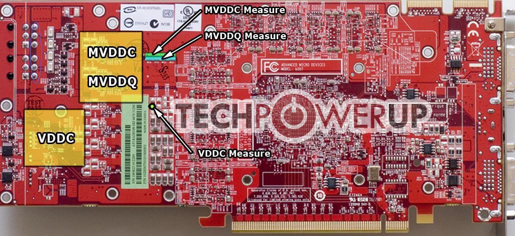

das bild im Anhang
die blau umkreiste stelle.. die kann ich doch alle als erde nehmen oder ? die oben links
Ich würde auf keinen fall die Hellblaue Stelle zum Masse abgreifen nutzen, das ist ein Messpunkt für Speichervoltage. Masse kannst du überall dort abgreifen wo auch Messbar welche liegt, z.b. ganz einfach beim Stromanschluss der Karte.
Ich habe bei mir nix weiter durch gemessen, kann dir jetzt also auch nicht sagen welchen Widerstand für welche Voltage steht. Einfach langsam den Widerstand regeln und beobachten wie sich die Voltage verändert, geht ziemlich sachte zu Regeln, es kommen also keine großen Voltänderungen zustande.

was mich mal noch interesieren würde ist wofür die 2 seperaten Speicherspannungen MVDDQ und MVDDC da sind? Kenne sonst immer nur eine Speicherspannung
nee nicht das ich meine oben links afm bild die lötpunkte vom stromanschluss
allso irgendie tut sich nix bei der spannung -.-
habe es so gelötet wie im anhang..

aber die spannung erhöht sich nicht -.-
habe ich das denn so rchtig gelötet wie auf dem bild in etwa

Wie verhält es sich nun mit den anderen Spannungen, damit meine ich MVDDC und MVDDQ, für was sind diese nun genau?
Denn wenn man diese nur mal testweise minimal anheben würde müßte es doch auch der GPU zu gute kommen.

Ich will einfach mal probieren was ein Volterhöhung bei den Speicherspannungen bringt, dazu würde ich aber halt gerne wissen was dort was ist, sind ja 2 Spannungen.
Dazu brauche ich aber erstmal in paar neue Widerstände, Conrad ich komme....:bigok:

So, wer weiß nun was über MVDDC und MVDDQ?
kann mir nun mal jemand sagen.. ob ich die punkte alle für masse nehmen darf ?
die hinterre reine von den strom anschlüssen
würde gerne endlich den vmod hin bekommen..
