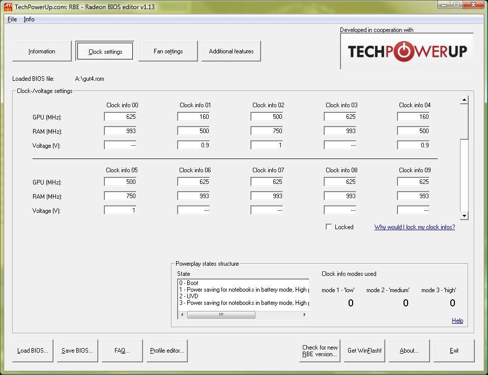

bei mir ging es mitm beta-treiber nicht. nimm mal den 8.7 zum test.
hast aber auf 160/500 oder?
ich stell mal nen screenshot von meinem bios rein mom..
evtl. braucht die karte auch einen hauch mehr strom.. ich tippe aber auf treiber.
evtl. hat der echt powerplay oder sowas und daher gehts nicht.. man wirds sehen wenn der final draussen ist..

hat schon jemand mit ATT und einer 4870 die Vcore Settings mit einem Messgerät überprüft?
Die Lüftersteuerung und jegliche anderen Funktionen klappen jedenfalls 1A.
