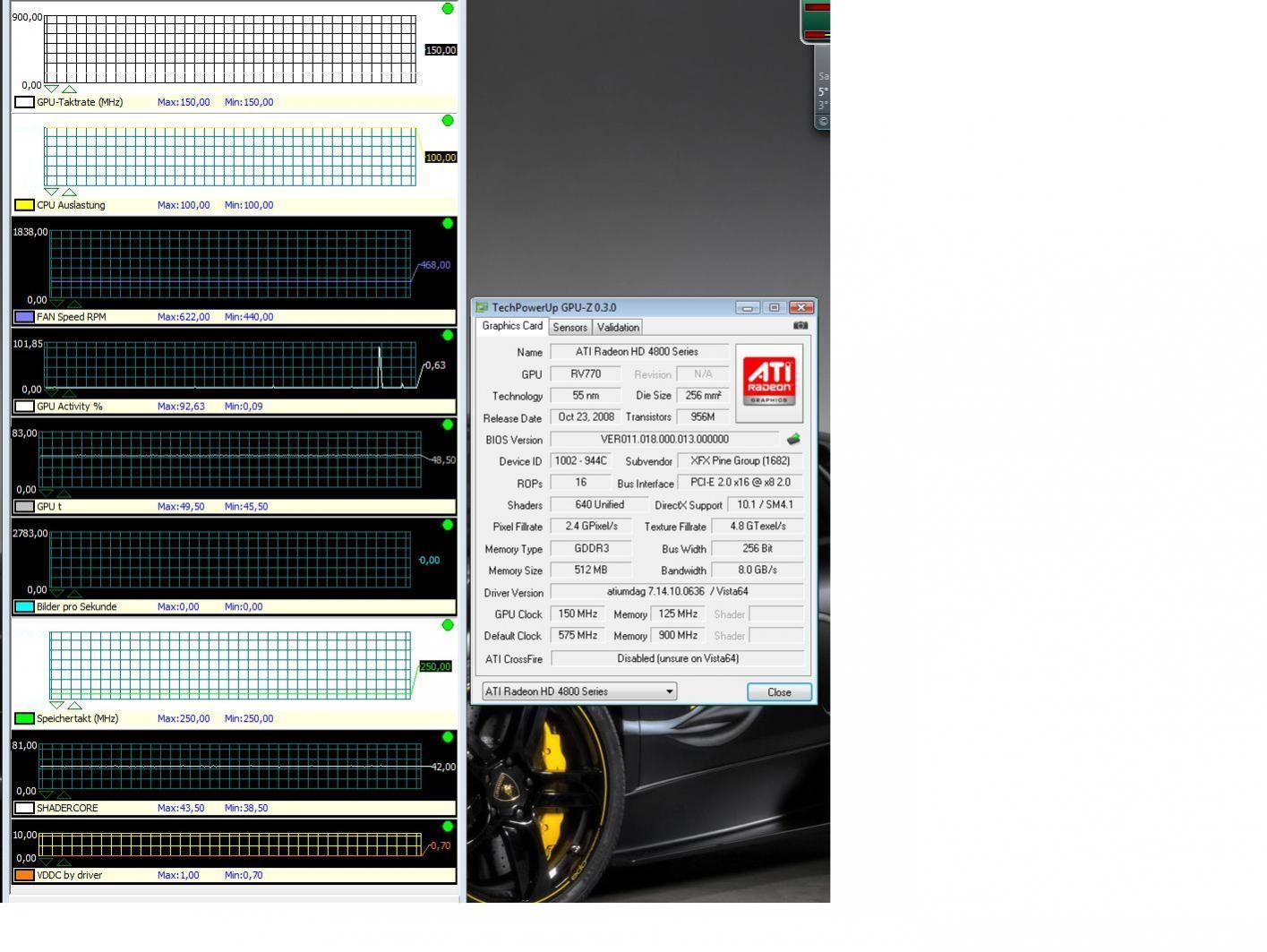

Irgendwie ändert sich die Temp nicht wenn ich mit dem Ati Tray Tool die Taktraten und die Spannung ändere.GPU 150MHz und Ram 125MHz bei 0,7V.Das sollte doch von der Spannung her nicht laufen oder?Hab gerad mal nachgesehen und die Punkte sind bei mir anders.

hab ich mir schon gedacht, für ne 4830 is das PCB wohl ziemlich anders aufgebaut als bei ner 4850
meinst du +150MHz oder insgeamt nur 125MHz
wenn insgesamt, dann könnte es laufen, kann ich dir aber nciht sagen, da ich mich mit solch starker untertaktung nciht auskenne (meine läuft auf 300*500 bei 0.998V im 2D)
EDIT:
du hast anscheinend kein referenz PCB, der aufbau is nämlich doch gleich, hab nochmal geguckt^^
Es wird zwar eine Spannung angezeigt aber ob die richtig ist,bzw Übernommen wird?
Werd mir die Punkte dann noch mal ansehen und mal nachmessen.Danke

Das Ati Tray Tool nur zeigt das halt die Spannung an die ich dort auch einstelle,AOD zeigt z.b. nix an.
Hab gerad mal mit Default Takt 0,5V eingegeben,Spannung wird also nicht übernommen.
