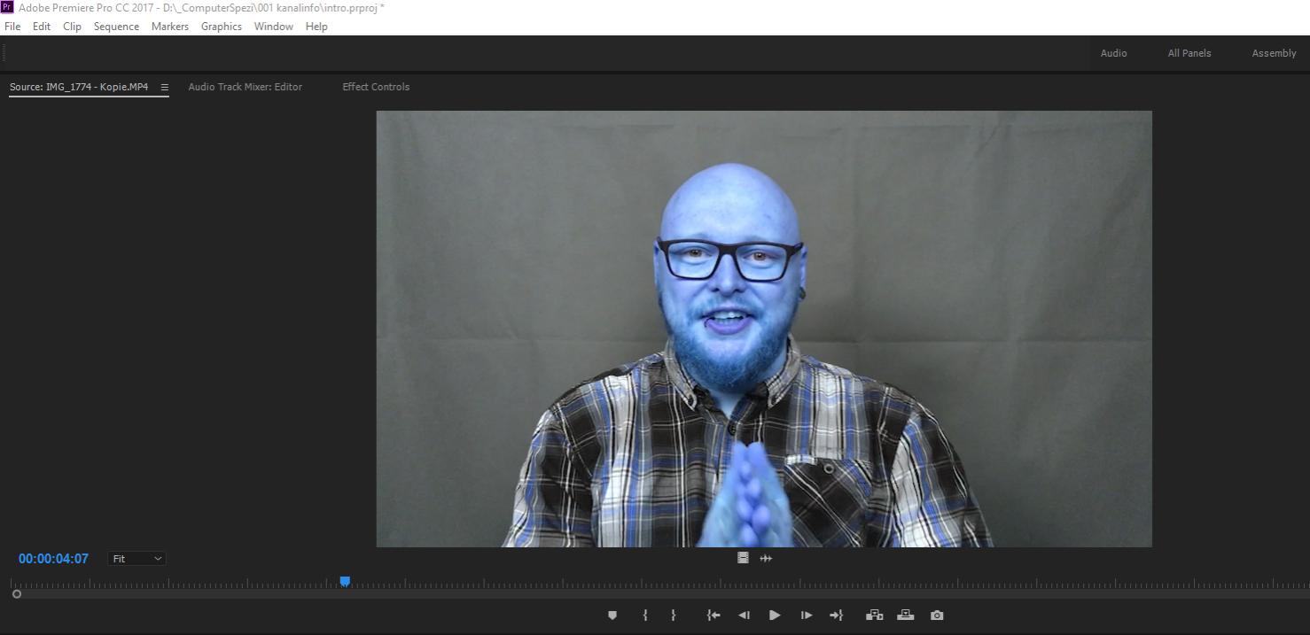

[Hilfe] Threadripper 1950X Performance Probleme
bei Software-Only-Rendering ist alles normal
Wenn ich aber ads "Blaue" rendere, ist im fertigen Video alles normal... scheint nur ein Preview Problem zu sein.... Live-View des Outputs sozusagen... OMG
XD Geiles Bild.
Probleme mit der Premiere Pro CC 2017 Vorschau hatte ich auch schon.
Wenn ich das bild dann einmal auf Voll neu Render bzw Aktualisier ist alles wieder gut.
Warum Renderst du mit Open-GL?
Ist das nicht langsamer ?

Das Verhalten von OBS (Abschiss, wenn Nvenc benutzt wird, miese Performance mit x264, trotz TR) klingt so, wie das Problem, welches ich beim Wechsel auf Ryzen 1700x bei OBS Studio 32bit hatte.
In 720p konnte ich da noch mit x246 und medium-low aufnehmen, in 1080p spackte OBS total rum. Mit Nvenc wird direkt die Aufnahme verweigert. Mit OBS Studio 64bit lief es dann normal.
Wird hier evtl. die 32bit Version gestartet?
Außerdem mag OBS es nicht so gerne, wenn Spiel + Rivatuner Statistics Server Overlay gleichzeitig laufen. Ohne RTTS Overlay, laufen Stream und Spiel bei mir smoother.

Also ich bin mal wieder seit heute Morgen um 4Uhr am Testen.
Weil alle Games bei der Aufnahme grottig laufen, dachte ich mir ich teste einfach mal ein 4K Video via Screenrecord aufzuzeichnen.
Bei der Verwendung von NUMA (Local) habe ich sogar noch schlechtere ergebnisse als wie bei UMA (Distributed)
Getestet habe ich, ein 4K Video in 2160P Basis Auflösung in OBS mit x264 zu recorden.
Settings für die Tests
AUSGABE: MKV, x264, Ausgabe umsaklieren "verschiedene", CBR 60.000 , Keyframe 0, Preset medium, Profil high
VIDEO:Basis 3840x2160, Ausgabe 3840x2160, Skalierung Lanczos, 60FPS,
ERWEITERT: Prio Höher als normal, Renderer Direct3D 11, Farbformat NV12, YUV Matrix 709, YUV Bereich Voll)
Video für den Test: https://www.youtube.com/watch?v=R3AKlscrjmQ
Test NUMA
Teste 1 (NUMA; Ausgabe 2160p)
Ruckelt
Test 2 (NUMA; Ausgabe 1080p)
Ruckelt
Test 3 (NUMA; Ausgabe 864p)
Ruckelt
Test 4 NUMA; Ausgabe 720p)
Ruckelt
Test 5 NUMA; Basis 1080p Ausgabe 1080p
Ruckelt (wird besser :d)
Test 6 NUMA; Basis 1080p Ausgabe 864p
Läuft. Keine verworfene Frames oder Codierungsverzögerung.
Test UMA
Test 7 (UMA; Ausgabe 2160p)
Ruckelt
Test 8 (UMA, Ausgabe 1440p)
Ruckelt
Test 9 (UMA, Ausgabe 1080p)
Ruckelt
Test 10 (UMA, Ausgabe 864p)
Test 11 (UMA, Basis 1080p, Ausgabe 1080p)
Dafür, das man im OBS Forum immer empfohlen bekommt, NUMA Settings zu benutzen weil der x264 Codec mit den Threads nicht umgehen kann, kann ich so nicht bestätigen.
Die Auslastung beim 4K Video über Google Chrom ist höher als ich gedacht hätte.
Mit x264 Codierung auf Medium in 864p 60Fps sieht das ganze so aus
Soweit so gut :d
Jetzt muss ich den Spaß nur noch auf die Spiele übertragen, diese natürlich eine deutliche Mehrbelastung für die CPU sind.
