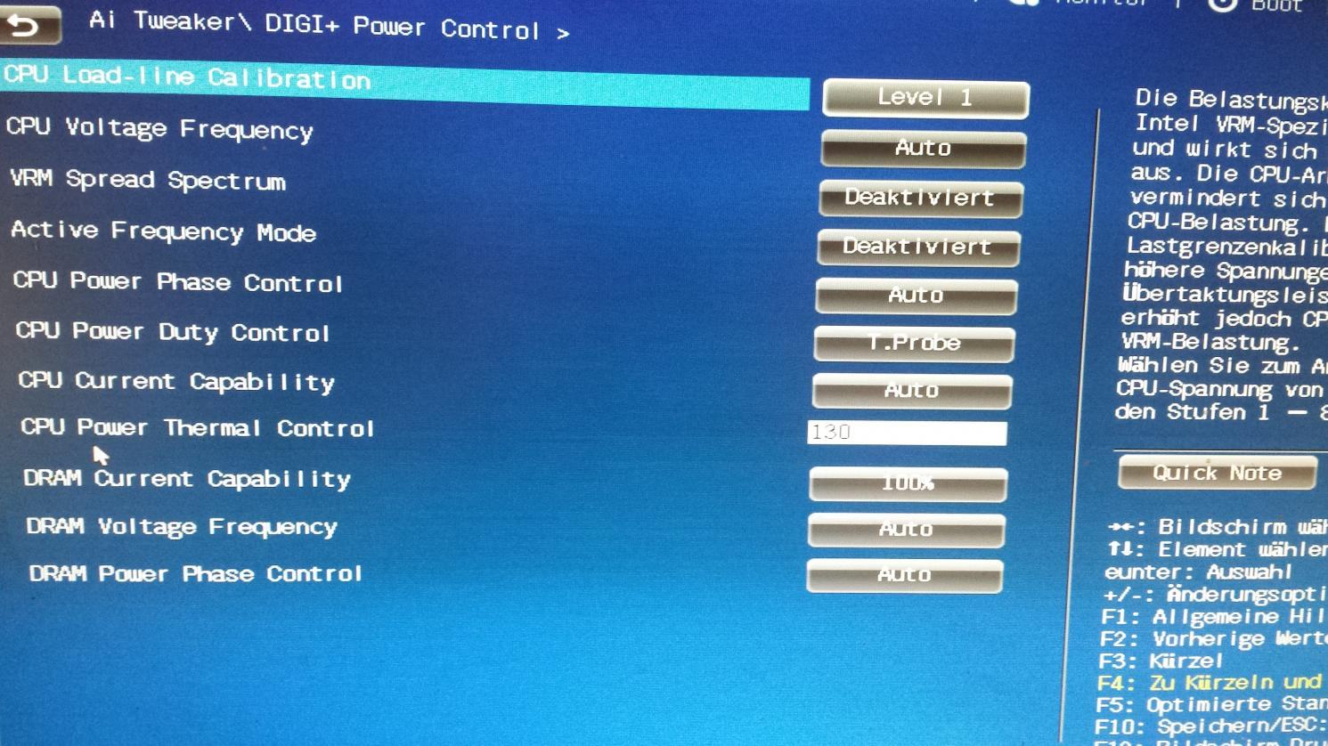

Ich habe da nochmals ne frage zu LLC, ich teste mit LLC auf STufe 8 wie von ironage empfohlen . Jetzt wollte ich nur nochmals fragen , kann ich mir dadurch nicht gefährliche spannungspitzen einfangen ?
Ich poste gleich mal meine voreingestellten Spannungen .
Ich denke, die Wirkungsweise ist nicht mehr genau wie bei Ivy, als die LLC noch auf der Vcore wirkte.
Hier konnten ja Spannungsspitzen bis zu 0.1V entstehen.
Wie das jetzt bei der Eingangsspannung genau aussieht, ist die Frage und müsste mal genau recherchiert werden.
Ich denke, dass bei 1.9V LLC 100% noch nichts gefährlich werden kann, da die Input bis 2.4V ab können soll.

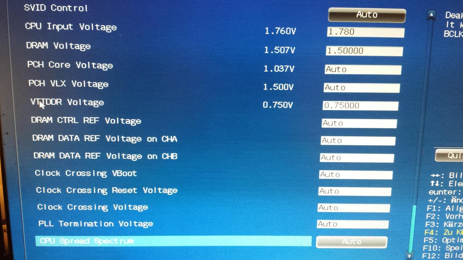

Habe die Input bei 1,780 liegen, sollte dann ja wirklich unbedenklich sein. Ich lass die Tests jetzt mal alle selektiv 30min laufen, dann poste ich mal meine Einstellungen , ich denke der ein oder andere Wert kann noch etwas gesenkt werden.

So wie versprochen meine Ergebnisse bzw Einstellungen beim selektiven testen:
LLC=Stufe 1= off hatte mich vertan und dochj nicht auf 100% getestet
1344K = Vcore // passed 30min
448K = Vrin/Input // passed 30min
512-576K = Cache/Uncore //passed 30min
672-720K = VTT // passed 30min
768K = Agent/IMC // passed 30min
800K = Vdimm/Timings // Blackscreen/reboot
864K = hier spielen alle Komponenten hinein. //nicht getestet.

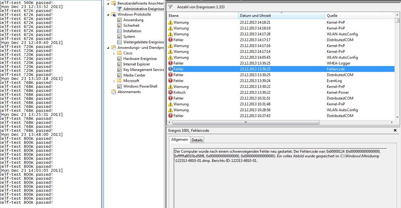

Zum fehlerhaften Test im 800K Test: Es lief alles sauber bis ich mit Snipping tool nen Screenshot von Aida machen wollte, dann klickte es kurz schwarzer Bildschirm und neustart des Boards.
In dem Test hätte ich am wenigsten ein Problem erwartet da mein RAM Stock läuft.
Habe den 800er nochmal geamcht und dann lief er komischerweise 30min stable durch.

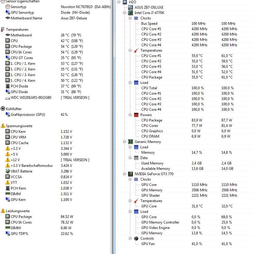

Meine Werte im Aida:

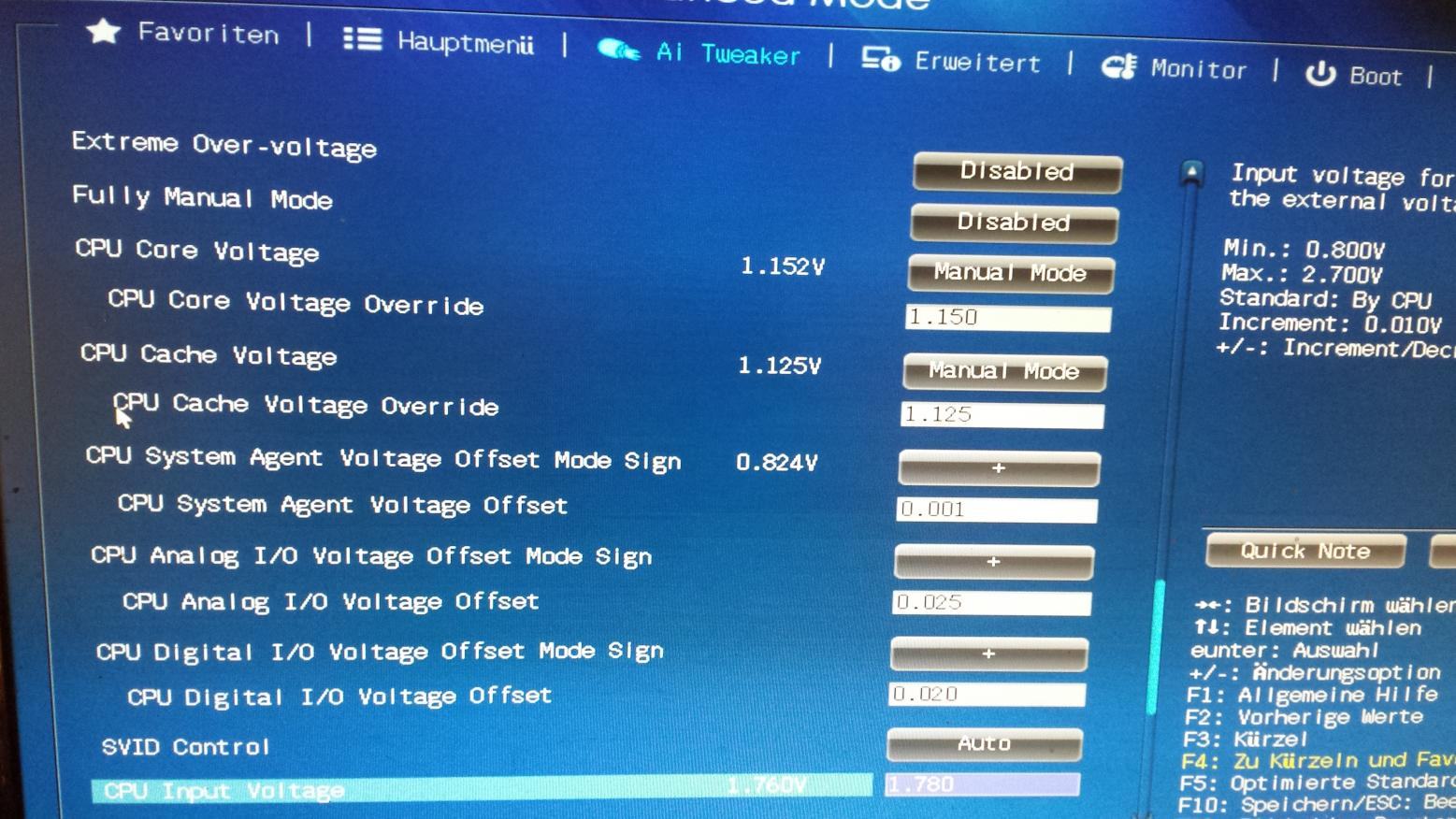

Meine MBO Settings:
Was sollte ich eventuell ändern bezügl des Reebots, Input Voltage?
Die Vcore hab ich einfach mal so als erstes probiert , da bin ich noch nicht runtergegangen, bzw hab mich angenähert.
Und nen WHEA Fehler hab ich auch gehabt könnte so um die Zeit des tests gewesen sein:
Klar, erst mal an der Input drehen, erstmal leicht erhöhen.
Was sollte ich da nehmen? Bzw warum stürzt er denn dann im 800er ab? Im Ereignis Protokol scheint BSCREEN zu stehen, den hab ich aber nicht gesehen....

Wie sieht es denn beim SA aus? BZW VTT sollte ich da 0,05V auseinander gehen ?
der Fehler bei 800k war doch evtl. nur, weil du da ein zusätzliches Programm gestartet hast. Lastwechsel. Testen musste schon selber in beide Richtungen bei der Eingangsspannung. Wegen SA/VTT lies doch dir den ersten Post nochmal durch, da steht doch alles? Keine Ahnung, was man bei Asus beachten muss.
Okay aber dieser Lastwechsel kann doch auch beim normalen Arbeiten passieren wie jetzt oder?
