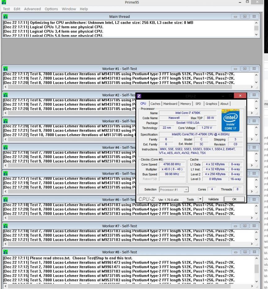

Ah ok momentan läuft prime bei 1,28 /4,8ghz seid ner halben Stunde (blend), der Genesis hält ihn zwischen 72 und 80 Grad. Liegt aber an meinen Lüfterprofil , Ich lass die erst ab 78 Grad aufdrehen. bei 8k stehen 85 Grad an.
Mal sehen wen ich ein bisschen Zeit finde werde ich die Custom runs durchlaufen.cpu.jpg
Hab das nur als voreingestelltes Profil genommen um mal zu sehen ob er die 4,8 überhaupt bootet.
Da hast ja einen guten Chip erwischt.
Alles schön manuell optimiert geht der wahrscheinlich noch besser.

JA hab mal die richtige angemacht und direkt den Vcore gesenkt, weil Prime soviel drauf packt und die Kühlung dann versagt (1,3 V)
Hab mal einen Screen von HWINFO angehängt da sieht man schön alle Spannungen. Sind die in Ordnung oder macht das Board irgendwo nen Schnitzer?
Ausserdem sehe ich das CPU 0 teilweise 6 -7 Grad Kühler ist als die anderen. hmm
PS: wie hoch lassen sich die 4790 k den booten, gibt es da schon Erfahrungswerte wo man vlt auf das OC Potenzial schließen kann? CPU-Z Validator 4.0
Falls Du mit 1.25V bei 4.8GHz auskommst, ist das mehr als i.O.
Die SA mit über 1.2V ist allerdings etwas hoch, was haste da eingestellt?

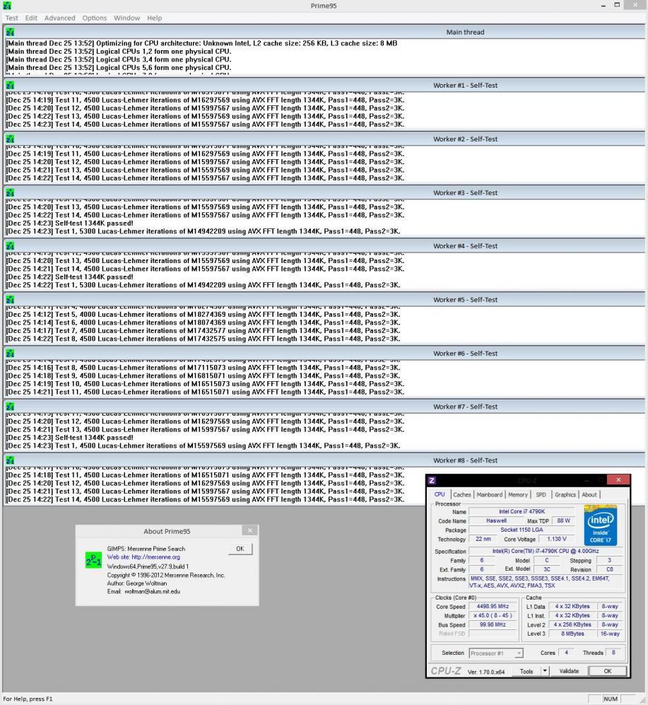

So mal ein kleines Update.
Vcore jetzt erstmal stabil getestet mit Prime 1344 für min 30 Minuten.
Temps liegen bei 63 Grad im Mittel. Als Ram hab ich momentan 16 gb Hyper X Fury bei 2133 mhz cl11 CR1 laufen.
CPU BATCH X439B284
Gruß.
Sehr gut :bigok:, das ist einer der besseren Chips.
